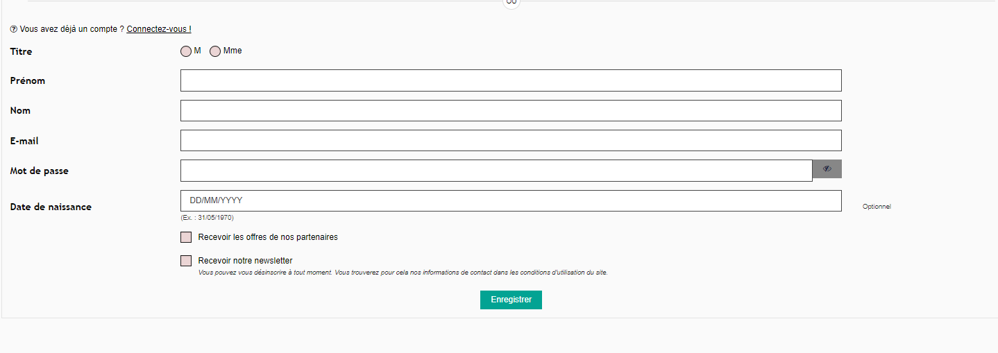

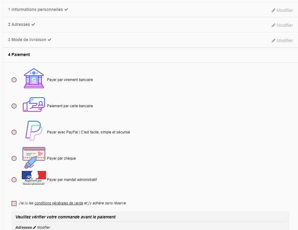

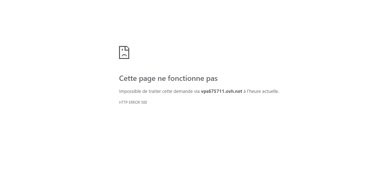

Yanel Posted May 21, 2019 Share Posted May 21, 2019 Bonjour, j'ai réussi de faire migrer mon boutique vers un autre serveur et aussi une mis a jour de version de prestashop de 1.7.4.2 vers 1.7.5.1 ainsi mis a jour du theme je suis maintenant a la phase du test de nouveau site, tous marche bien sauf que il y a un petit bug : lors de l'inscription du client : après le saisie des données et la validation, une page d'erreur s'affiche comme indique l'image et si j'actualise la page c'est bon le client est connecter l'inscription est valide lors de choix de mode du paiement: pour le module paypal et transfaire par carte ça marche bien mais pour le mode virement bancaire, paiement par cheque et mandat administratif aussi un erreur 500 s'affiche mais lorsque j'actualise la page c bon la commande est traitée et enregistrer dans la BD y a t'il une solution , merci Link to comment Share on other sites More sharing options...

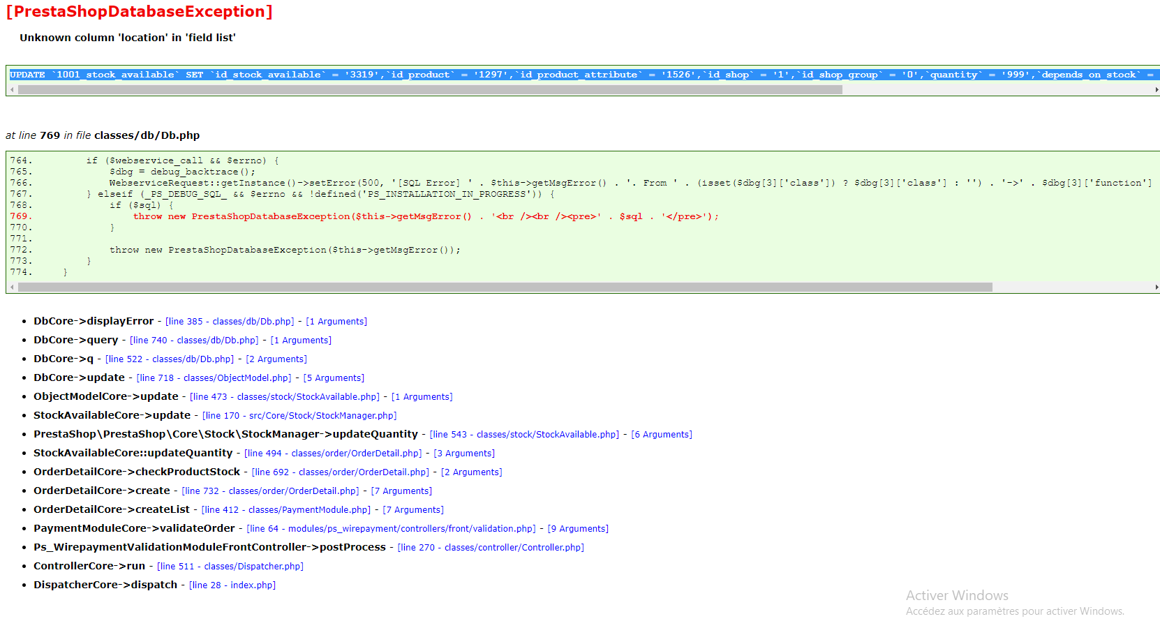

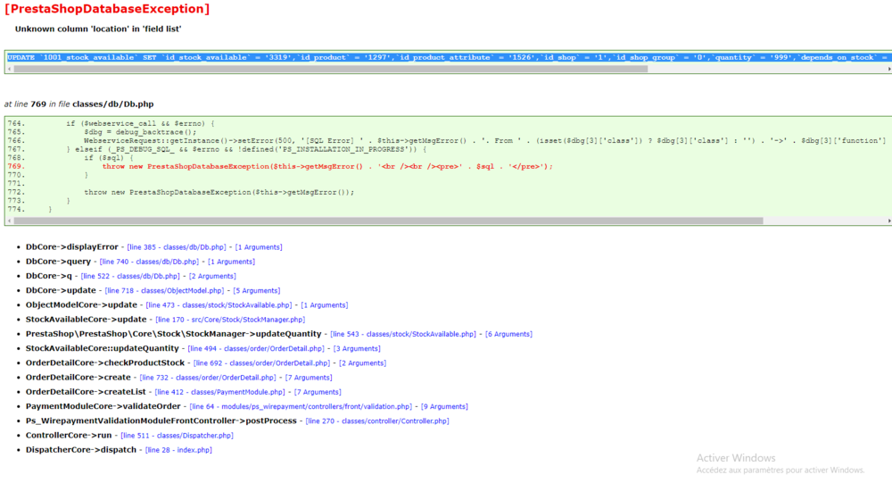

Yanel Posted May 21, 2019 Author Share Posted May 21, 2019 j'ai lancé le mode debug mais rien ne s'affiche pour le premier fois mais lorsque je repete un autre fois ce message s'affiche Link to comment Share on other sites More sharing options...

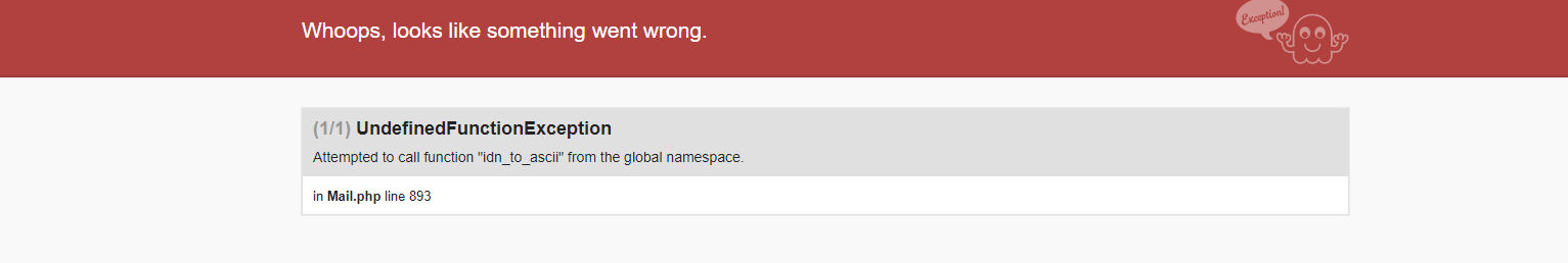

Yanel Posted May 21, 2019 Author Share Posted May 21, 2019 lorsque j'ajoute le champ location les erreurs sont disparu et un autre erreur apparu Link to comment Share on other sites More sharing options...
Janett Posted May 21, 2019 Share Posted May 21, 2019 Just now, labib92 said: lorsque j'ajoute le champ location les erreurs sont disparu et un autre erreur apparu Il vous manque la librairie php-intl sur votre serveur, elle est nécessaire depuis Prestashop 1.7.5 Link to comment Share on other sites More sharing options...
Janett Posted May 21, 2019 Share Posted May 21, 2019 6 minutes ago, labib92 said: j'ai lancé le mode debug mais rien ne s'affiche pour le premier fois mais lorsque je repete un autre fois ce message s'affiche Il vous manque une colonne dans votre base de données, celle-ci a été ajouté lors de la mise à jour 1.7.5 : https://github.com/PrestaShop/PrestaShop/blob/fbd75202b69460805724201068f162e4e371a997/install-dev/upgrade/sql/1.7.5.0.sql#L13 Link to comment Share on other sites More sharing options...
Yanel Posted May 21, 2019 Author Share Posted May 21, 2019 merci @Janett comment je peux ajouter librairie php-intl sur mon serveur ? Link to comment Share on other sites More sharing options...
Janett Posted May 21, 2019 Share Posted May 21, 2019 Demandez à votre hébergeur Link to comment Share on other sites More sharing options...
