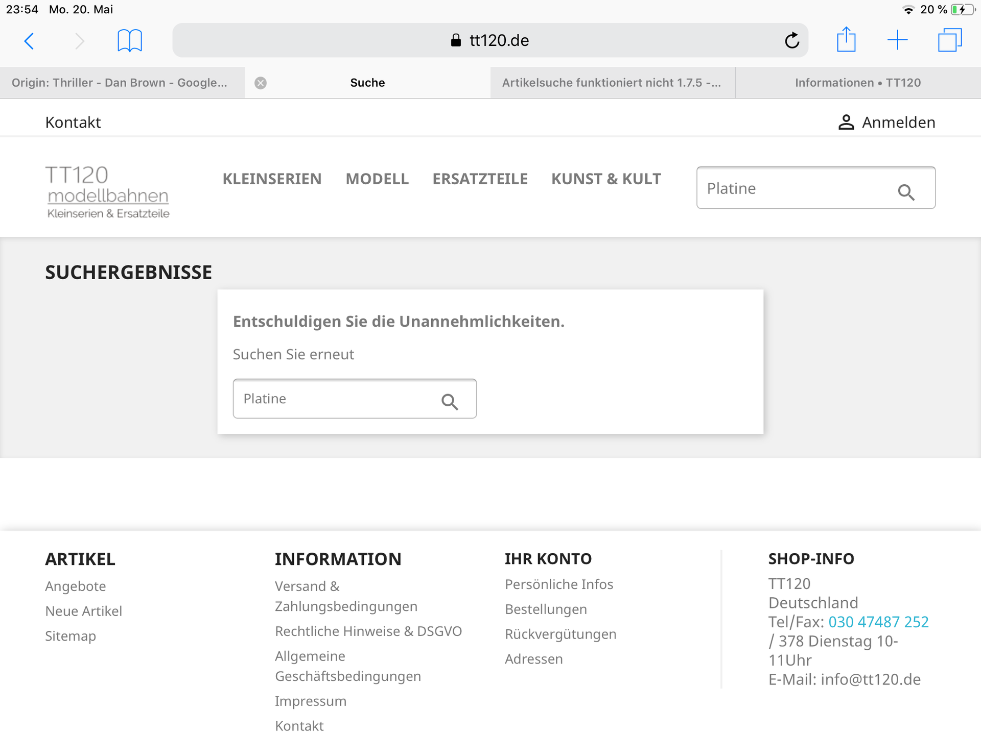

Die Suchfunktionen liefert keine Ergebnisse. Ich hab eine Indizierung/regenerierung gemacht , aber das System erkennt nur die 19 Musterartikel von Prestashop. Und selbst die werden später in der Frontendsuche nicht gefunden.

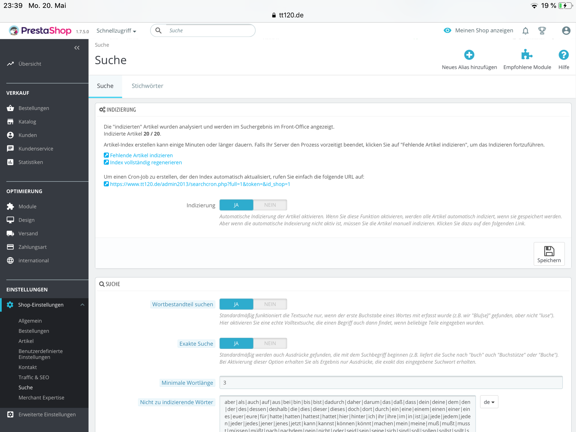

Ob du eine Einstellung übersehen hast, können wir schlecht beurteilen, wenn wir nicht genau wissen, was du eingestellt hast (ich weiß ja noch nicht einmal, ob das bei 1.7 noch genauso ist wie bei 1.6), mach doch mal einen Screenshot. Evtl. versuche mal im Artikelnamen eines Musterartikels ein Stichwort einzufügen, indiziere und schaue, ob das gefunden wird. Hast du vielleicht bei den Artikeleinstellungen -> Sichtbarkeit der eigenen Artikel unterbunden, daß diese in der Suche angezeigt werden? Evtl. lösche Caches.
erst mal vielen Dank für Deine Rückmeldung.
hier mal meine Einstellungen
die DemoArtikel hab ich auch schon probiert , werden ebenfalls nicht angezeigt. Cache immer wieder geleert - nix!
Die Indizierung scheint aber zu funktionieren, habe einen neuen Artikel erstellt und dieser lies den Artikelzähler dann nach Indizierung auf 20 steigen.

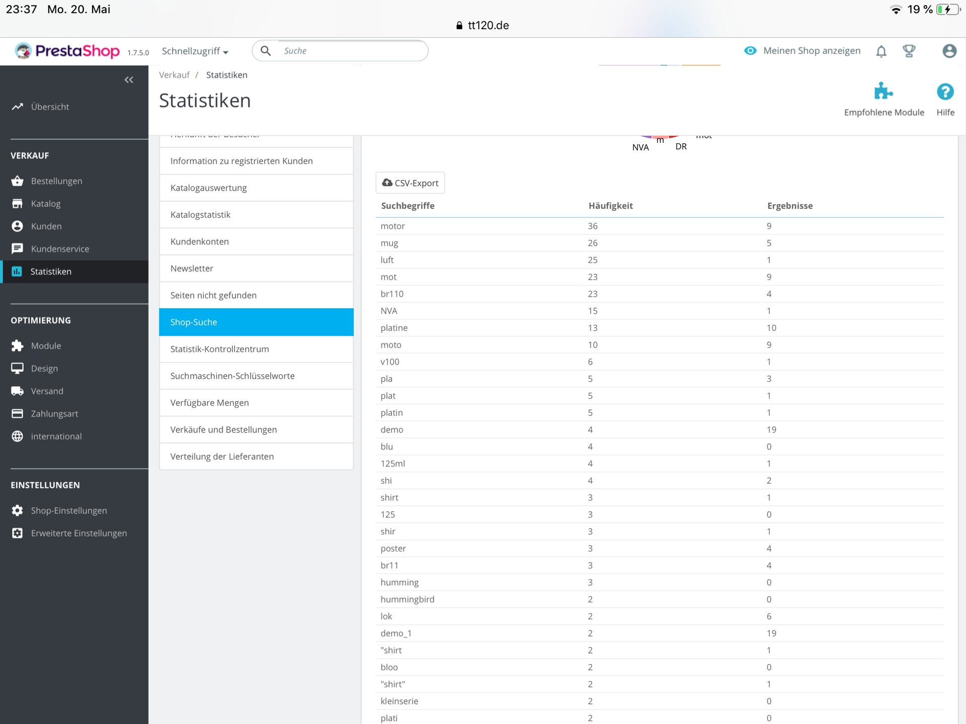

Das merkwürdige an der Sache ist, dass in der Shopsuche-Statistik die Anzahl der Suchen angezeigt wird und sogar die Ergebnisse dazu.
Im Frontend wird aber nichts angezeigt. Wenn ich in der Suche Buchstaben eingebe bekomme ich auch keine Vorschläge.

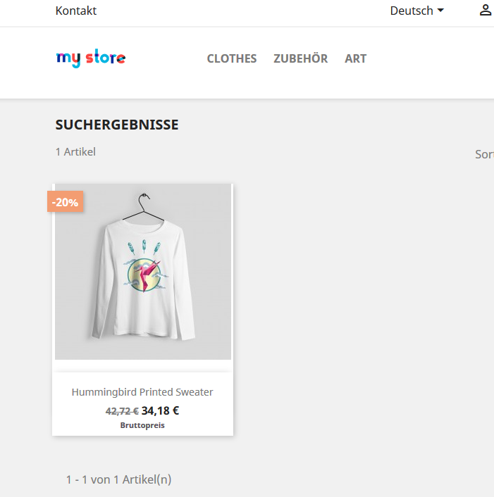

Übrigens funktioniert die Suche im Demoshop von Presta auch  nicht, scheint irgendwie das gleiche Problem zu sein
http://fo.demo.prestashop.com/de/suche?controller=search&s=Sweater

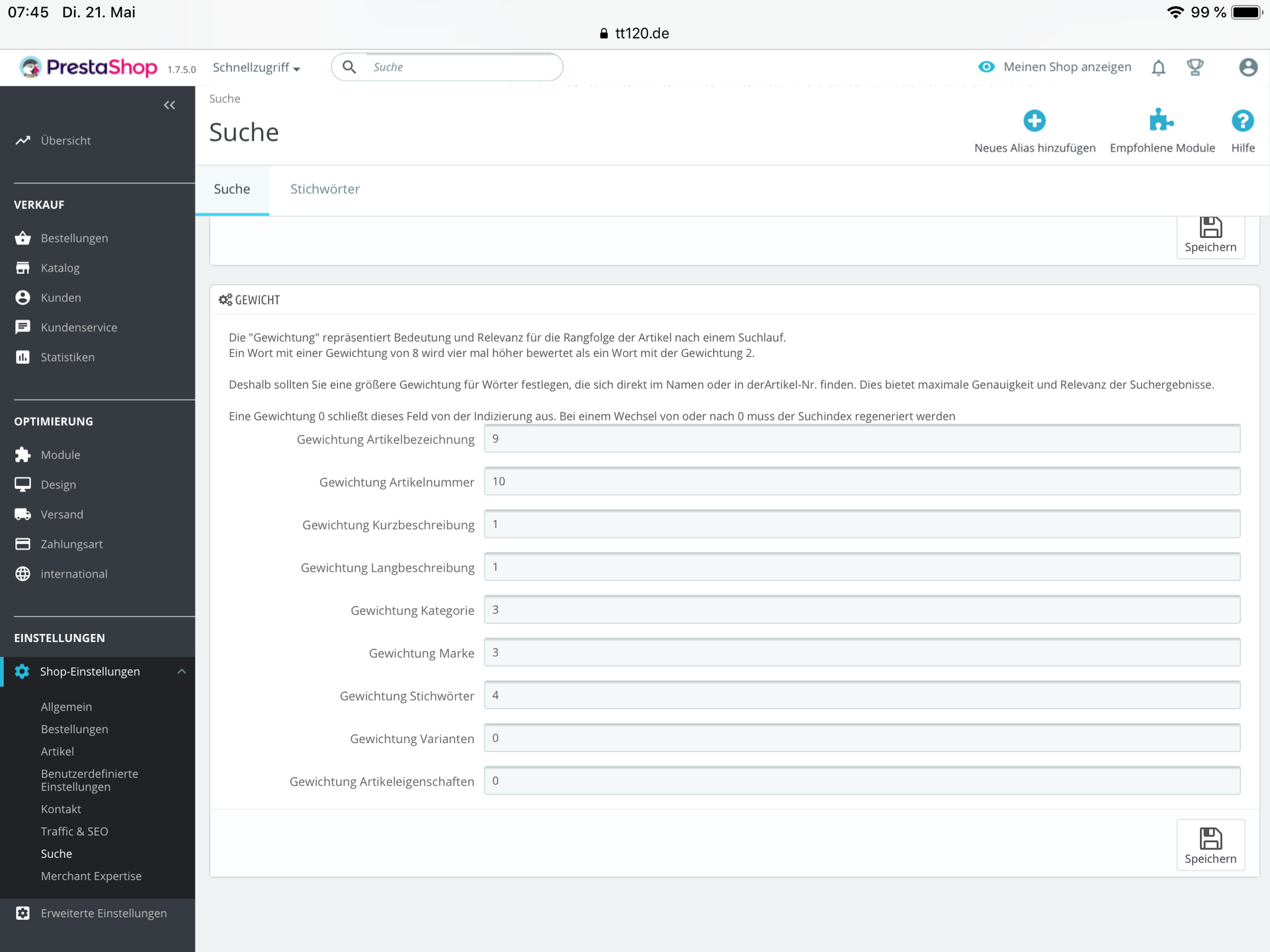

Wie sehen deine Einstellung bei der Gewichtung aus?
Generell: Die exakte Suche würde ich auf Nein stellen.

Die Debug Einstellungen und die “Exakt” Funktion gemäss Deinem Vorschlag geändert, Cache geleert . Gleiches Ergebnis.

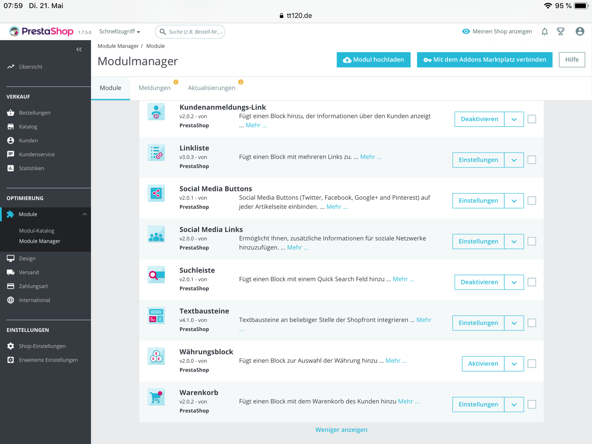

Das Modul “Suchleiste” konnte ich resetten, aber ob das das richtige Modul “Suche” ist?
Die Gewichtung sieht m.E. unproblematisch aus.

im Online-Demoshop von Presta funktioniert die Suche auch nicht. ABER ! Wenn ich den Demo-Online- Shop auf Englisch umschalte, funktioniert die Suche plötzlich! Probiert es mal aus.
http://demo.prestashop.com/de/?view=front
Da scheint irgendwo der Fehler zu liegen.
