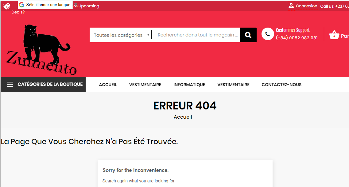

j'ai remarqué quand je tape ceci: http://spyder.cm/public_html/ je parviens à accerder au site, mais une erreur s'affiche

Si vous arriver à accéder à votre site via public_html en plus de votre adresse "normale", vous avez encore un soucis de configuration qui peut être gênant pour votre référencement, surtout maintenant que vous avez mis le lien ici, les robots d'indexation vont y accéder.
