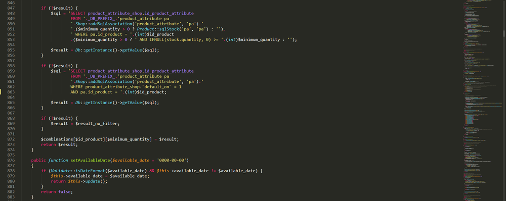

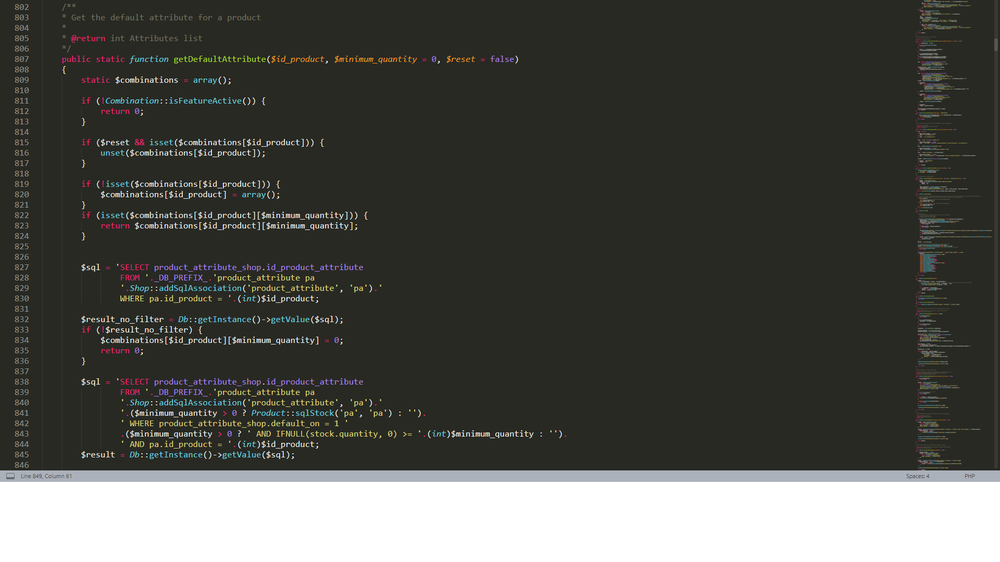

TristanESP Posted May 18, 2019 Share Posted May 18, 2019 Buenas, actualmente estoy en 1.7.4.4, pero por lo que he leido es un problema general. Tengo una tienda con el modulo "Variantes de producto en la lista de productos" para desde el catalogo y el home poder añadir al carrito de forma directa, pero si la variedad por defecto esta agotada aparece el boton "agotado", lo cual puede llevar a que el cliente piense que no hay en ningun sabor. He probado varias opciones, pero en el modulo externo hasta que no se modifica el select no se cargan, por lo que fui a la consulta de sql y para empezar ordené las variedades por stock, quiero aclarar que mi intencion es que se sigan mostrando las variedades que no tienen stock. Ahora, me gustaria saber como puedo aprovechar la consulta anterior para que la variedad por defecto del select sea la primera, es decir, la que mas stock tiene. Actualmente está en modo mantenimiento, podria poner enlace y dar acceso a quien pueda ayudarme si fuera necesaria, aunque creo haber sido bastante concreto. Link to comment Share on other sites More sharing options...

TristanESP Posted May 20, 2019 Author Share Posted May 20, 2019 Por lo que he estado viendo aqui es donde se debe de poder modificar $group_attribute.selected, pero no se exactamente en que punto modificarlo para que de prioridad a los atributos con mas stock a la hora de seleccionar el predeterminado. Link to comment Share on other sites More sharing options...
