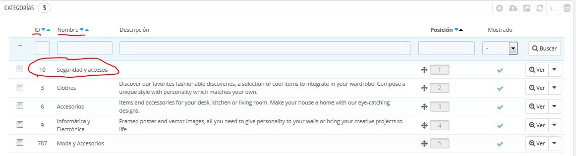

adrian135 Posted May 20, 2019 Author Share Posted May 20, 2019 Ya ha quedado resuelto, por si alguien quiere la solucion es bien simple. A la hora de subir el fichero csv en el campo categorias(x,y,z). Tienes que poner el ID de la categoria y no el nombre. Os pongo una foto de ejemplo. el nombre de la categoria seria Seguridad y Accesos. el ID seria el numero 10. Saludos. Link to comment Share on other sites More sharing options...
