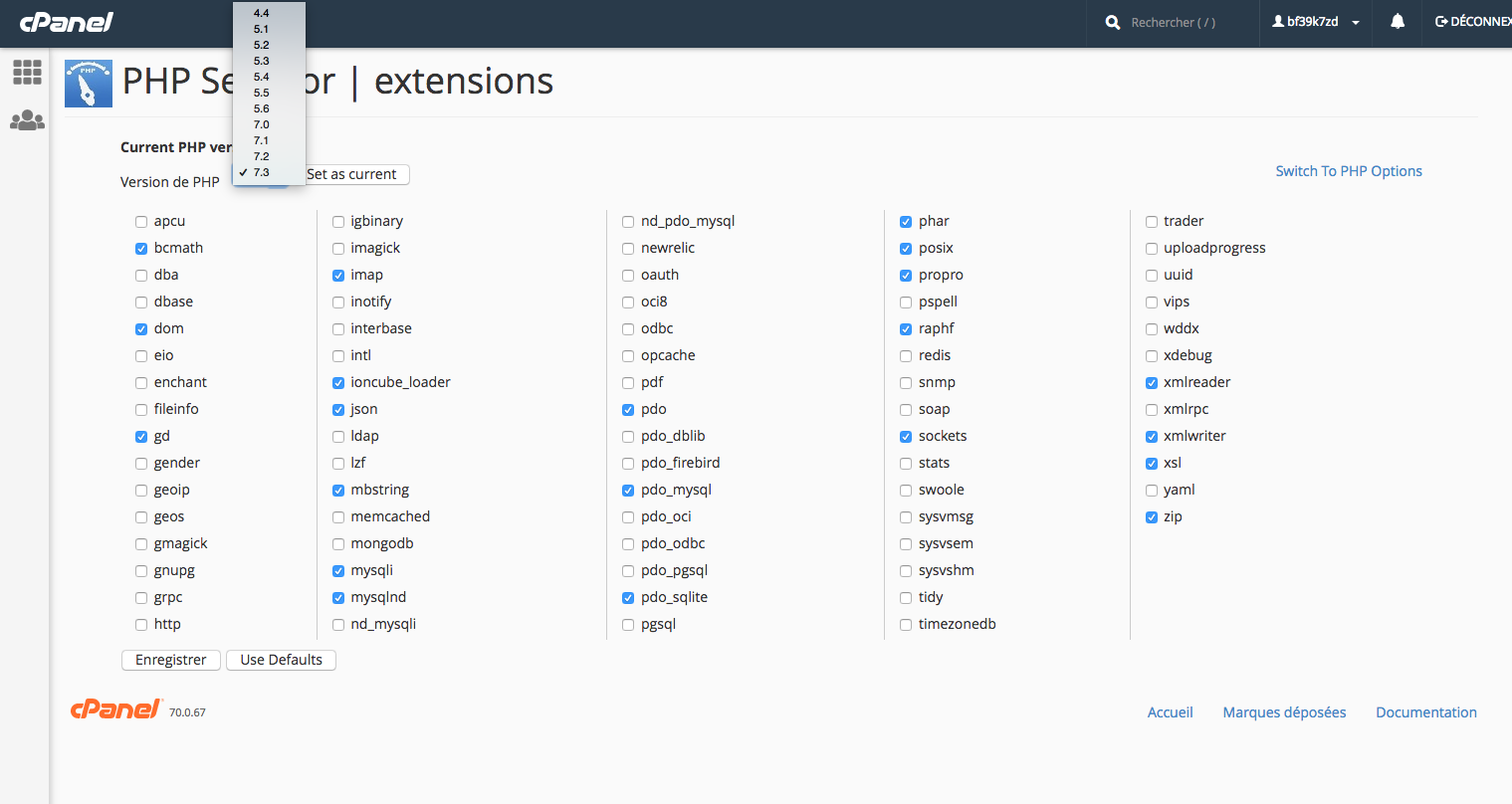

jeromemh Posted May 16, 2019 Share Posted May 16, 2019 Bonjour à tous. J'ai un site qui n'étais plus trop utilisé donc pas mis à jour depuis longtemps, et qui tourne sur un serveur linux avec un php 5.4 Pour réactiver ce site et dans l'idée de le remettre à jour, j'ai pris un autre serveur, mais dont le php est en 7.3. J'ai fais toute l'installation, mais il ne tourne pas car il y a manifestement un problème de compatibilité entre le prestashop 1.6 et le php 7.3 Du coup je suis retourné sur mon hébergement d'origine en me disant que j'allais dans un premier temps upgrader mon prestashop en 1.7 puis que je le réinstallerais sur le nouveau serveur avec le php 7.3. Mais comme rien n'est simple la mise à niveau en 1.7, s'est soldé par une erreur : [INTERNAL] /htdocs/public/www/vendor/symfony/symfony/src/Symfony/Component/HttpKernel/Kernel.php line 201 - syntax error, unexpected 'finally' (T_STRING), expecting catch (T_CATCH) Maintenant la version 1.6 sur n'est plus accessible, même en backoffice. J'ai une une page blanche. Je me suis connecté au phpmyadmin, pour reimporter ma copie de la Base de Données. Avant de supprimer tous les fichiers du serveur et d'y remettre tous ce de la sauvegarde, je voulais savoir si il y avait des vérifications que je pourrais tenter. En effet , je suppose que des tas de dossiers, pourraient ne pas avoir besoin d'être réimportés. Merci de vos conseilles avisés Link to comment Share on other sites More sharing options...

Janett Posted May 16, 2019 Share Posted May 16, 2019 14 minutes ago, jeromemh said: [INTERNAL] /htdocs/public/www/vendor/symfony/symfony/src/Symfony/Component/HttpKernel/Kernel.php line 201 - syntax error, unexpected 'finally' (T_STRING), expecting catch (T_CATCH) Vous obtenez ce message si vous êtes sur une version PHP inférieure à la 5.6 Pour résumer, pour faire la mise à jour vous devez être sur PHP 5.6, pour votre nouvel hébergement vous devez être sur PHP 7.2 maximum. PHP 7.3 n’est pas compatible. Link to comment Share on other sites More sharing options...
jeromemh Posted May 16, 2019 Author Share Posted May 16, 2019 ha, mince ! comme présenté dans l'image ci-joint, j'ai plusieurs possibilités de versions PHP, mais comme j'ai aussi un autre site en WordPress, sur le même serveur, et qui tourne jusqu'à présent avec php 7.3, je ne pensais pas y toucher. Quelle version de php, devrais-je choisir selon toi ? Link to comment Share on other sites More sharing options...

Janett Posted May 16, 2019 Share Posted May 16, 2019 Avec la 5.6 vous serez sur de fonctionner avec les 2 versions de Prestashop ainsi que tous les modules. (certains modules ne sont pas compatible PHP 7) Une fois tout en place et fonctionnel, tentez d’utiliser PHP 7.2 Link to comment Share on other sites More sharing options...

jeromemh Posted May 16, 2019 Author Share Posted May 16, 2019 cependant quand je passe le serveur de php 5.4 à php 5.6.24, je me retrouve avec le message Error: "install" directory is missing Il faudrait donc que je refasse un install comme pour un site neuf ? Link to comment Share on other sites More sharing options...

jeromemh Posted May 16, 2019 Author Share Posted May 16, 2019 j'ai réinstallé une version 1.6 en ayant pris soin de passer mon php en 5.6. Puis j'ai réimporté ma base de donné et la plupart des choses semblent correctes. Par contre j'utilisais en page d'accueil un module qui me permettait d'en faire la mise en page et qui s'appelait "Editeur de page d'accueil", mais je ne trouve plus ce module ? Connaissez vous le nom du dossier afin que je le retrouve dans ma sauvegarde des modules (je suppose que c'est un nom en anglais, mais je ne trouve rien qui ressemble à editorial ?) Link to comment Share on other sites More sharing options...
