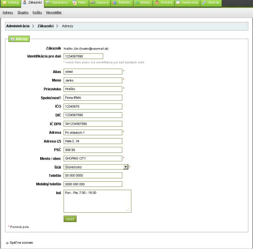

djjohnny Posted March 23, 2011 Share Posted March 23, 2011 Zdravim.Takze v novej preste 1.4 je super, ze pridali VAT number teda DIC DPH, lenze IC mi tam chyba, ale v BO som ho nasiel aj v prekladoch je ale neviem ako ho dat do FO aby ho mohol zakaznik zadat. Pride mi to ako velka zahada. Link to comment Share on other sites More sharing options...
tuk66 Posted March 23, 2011 Share Posted March 23, 2011 Věnoval jsem tomu zatím jen 5 minut, ale zdá se mi trochu zmatený nebo je to možná chyba. Verze 1.4 umí uložit u adresy IČ i DIČ.V registračním formuláři naskočí po vyplnění společnosti pole "VAT number". To je nepřeložené DIČ a pole je "vat_number". Jenže to nemá žádnou souvislost s nastavením u země "Je třeba DIČ?", resp. v originále "Need tax identification number?".Naproti tomu blok DIČ s nepřeloženým názvem "Identification number" odpovídá poli "dni" a objeví se jen po vybrání země, která má zatrženo "Je třeba DIČ?". Toto druhé pole je ovšem pravděpodobně IČ, nebo obecně identifikační číslo společnosti.A modul "European VAT number", který kontroluje správnost DIČ, bere samozřejmě údaj z pole "vat_number".Tak nevím jestli jsem něco přehlédl nebo špatně pochopil. Link to comment Share on other sites More sharing options...
djjohnny Posted March 23, 2011 Author Share Posted March 23, 2011 diki pomohol si mi, som nevedel, ze treba v state povolit ten identification number Link to comment Share on other sites More sharing options...

djjohnny Posted May 5, 2011 Author Share Posted May 5, 2011 Takze IC povolis takto:Shipping>Countries>Vyberies si krajinu>A predposledna funkcia das povolit. Link to comment Share on other sites More sharing options...
Cakewalk Posted May 5, 2011 Share Posted May 5, 2011 "Pro oči nevidím"...tak nějak se to říká. V tomhle jsem už byl tak desetkrát a nevšimnul jsem si toho. Moc díky za rychlou reakci.Zkusím taky bádat Link to comment Share on other sites More sharing options...
