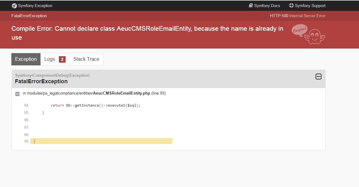

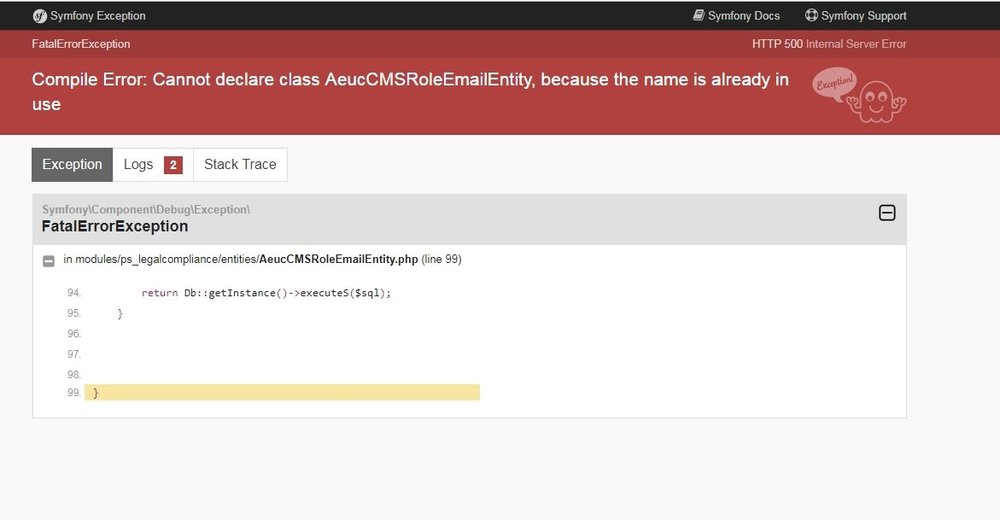

Andreas-Keck Posted May 15, 2019 Author Share Posted May 15, 2019 Nachfolgenden Fehler habe ich auch noch erhalten. Link to comment Share on other sites More sharing options...
Andreas-Keck Posted May 15, 2019 Author Share Posted May 15, 2019 Es geht nun wieder. Ich habe einfach mal den Inhalt der Datei auskommentiert, danach bekam ich bei der Datei AeucEmailEntity.php einen Fehler, diese Datei dann auch auskommentiert, und danach konnte ich wieder in den Modulmanager rein. Anschließend die beiden Dateien wieder in den Orginalzustand gebracht, und jetzt geht das ohne Probleme. Irgendwas war da wohl mit dem Zugriff auf die Datenbank. Gruß Andreas Link to comment Share on other sites More sharing options...
