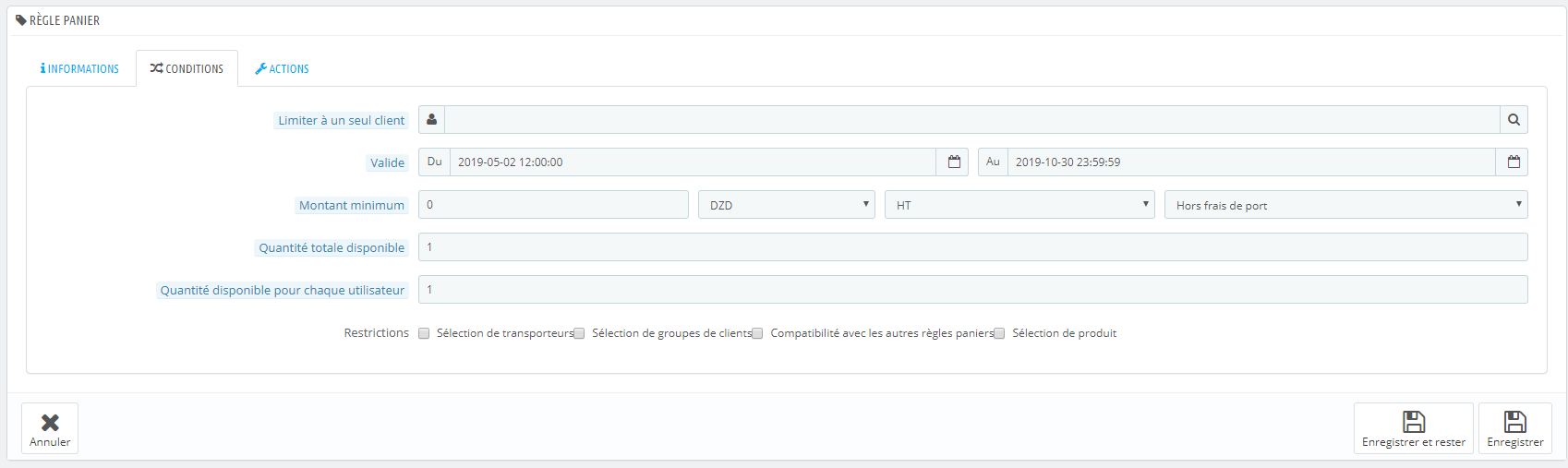

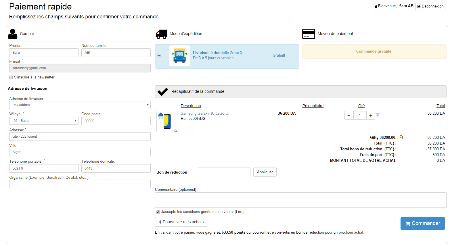

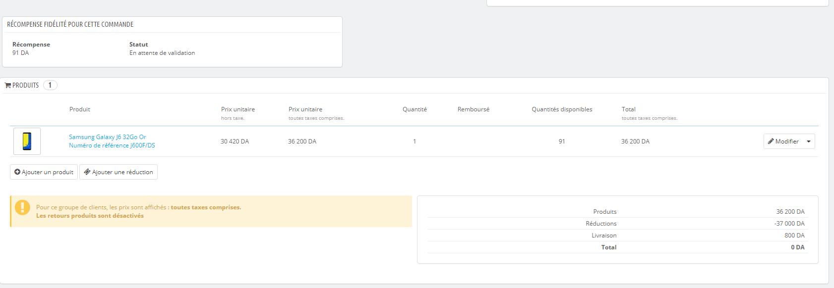

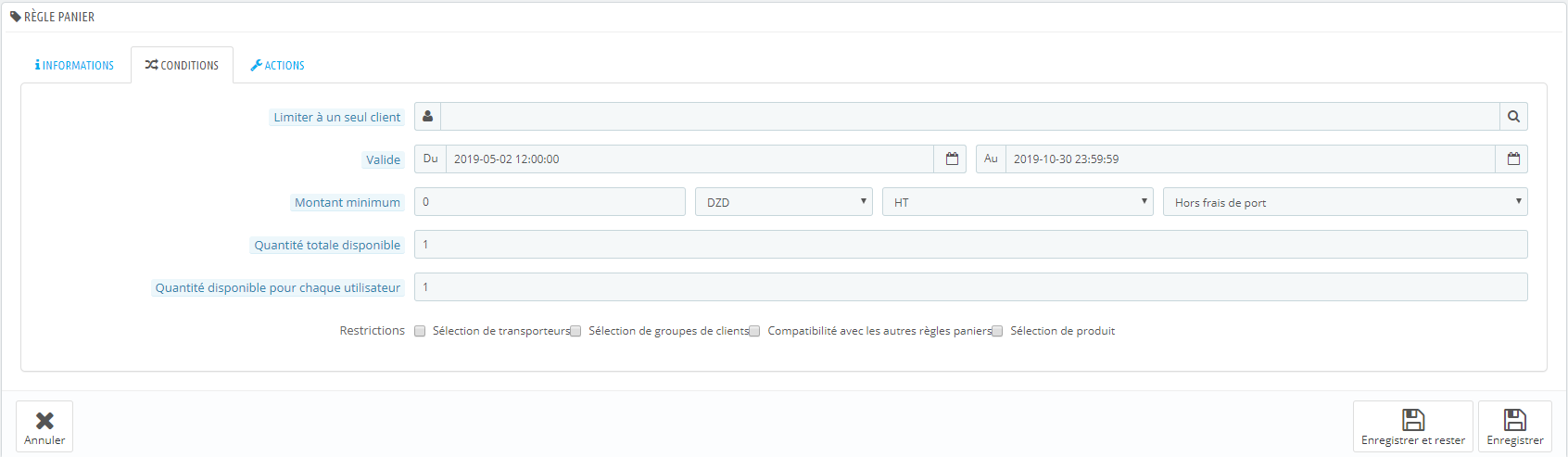

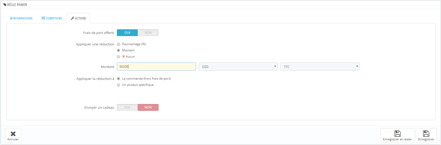

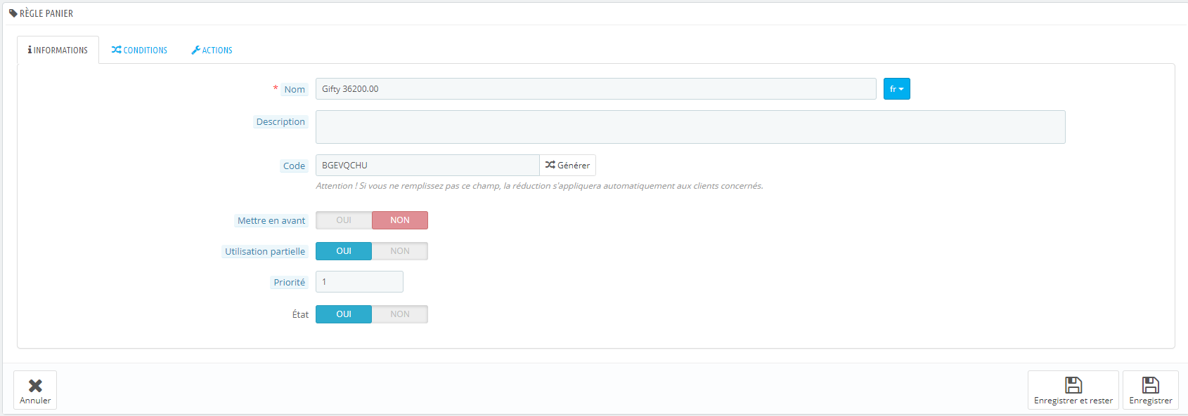

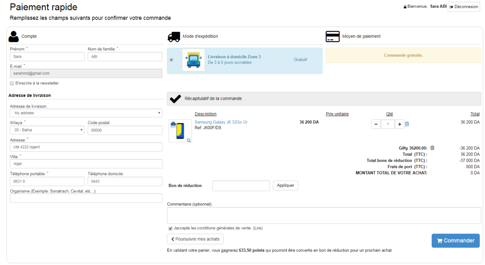

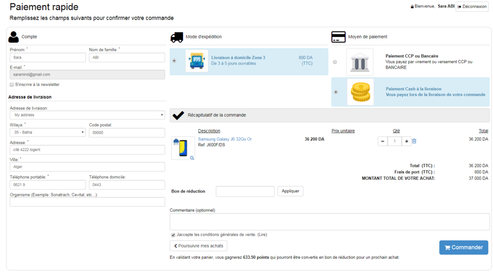

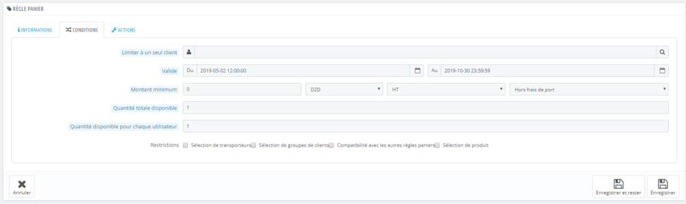

Saraaa Posted May 15, 2019 Share Posted May 15, 2019 Bonjour , J'ai donc déjà posé la question à propos de ce problème que j'ai avec les bons d'achat (cart rule) Maintenant, je suis un peu plus consciente du cas où le problème se pose Mon problème est que j'ai créé des bons d'achat (cart rule) de panier pour un grand groupe de personnes. Chacune d'entre eux possède un bons d'achat (cart rule) pouvant être utilisée partiellement. Avec l'option de livraison gratuite, la valeur de la règle de panier est un montant avec taxe. Et quand un client achète des produits dans ma boutique et utilise la règle du panier, le problème se pose alors lorsque la règle du panier a la valeur exacte du total des produits de la commande, dans le back office dans le détail de la commande je trouve le montant de réduction, mais aucune information indiquant quelle règle de panier a été utilisée pour cette réduction. dans la base de données, le montant de réduction existe dans la table ps_orders mais il n'y a pas de ligne de cet ordre dans la table ps_order_cart_rule et la règle de panier peut toujours être utilisée car aucune mise à jour n'a eu lieu dans la table ps_cart_rule. Je veux savoir comment fonctionne la règle de panier et comment puis-je résoudre ce problème, SVP ??? PS: Vous trouvez des captures d'écran d'un test que j'ai fait moi-même J'ai deux prestashop 1.6.1.6 et 1.6.1.23 et le problème est dans les deux Link to comment Share on other sites More sharing options...
