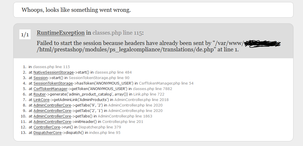

ChrisBo Posted May 15, 2019 Share Posted May 15, 2019 Hallo leider kann ich im BO den Menüpunkt Zahlungsart/Voreinstellungen nicht erreichen es kommt da nur eine leere Seite. Wenn ich den Debugmodus anschalte bekomme ich die folgende Fehlermeldung (Siehe Bild) PS Ver. 1.7.2.4 Hat jemand eine Idee ? Vielen Dank Mit freundlichen Grüßen Christian Link to comment Share on other sites More sharing options...
0 rictools Posted May 15, 2019 Share Posted May 15, 2019 Weil auf das Modul legalcompliance verwiesen wird, würde ich das erst einmal resetten oder testweise deaktivieren. Link to comment Share on other sites More sharing options...
0 ChrisBo Posted May 16, 2019 Author Share Posted May 16, 2019 Hallo Reset oder deaktivieren hat leider nichts gebracht. Ich hab jetzt eine neuere Version des Modul legalcompliance installiert. Der Fehler tritt jetzt nicht mehr auf. Link to comment Share on other sites More sharing options...
