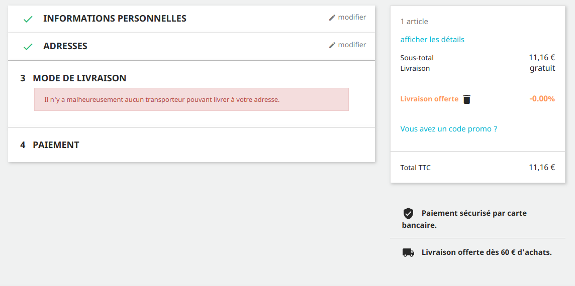

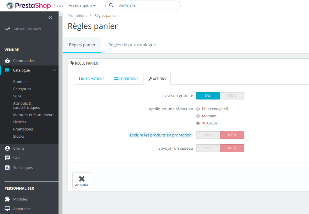

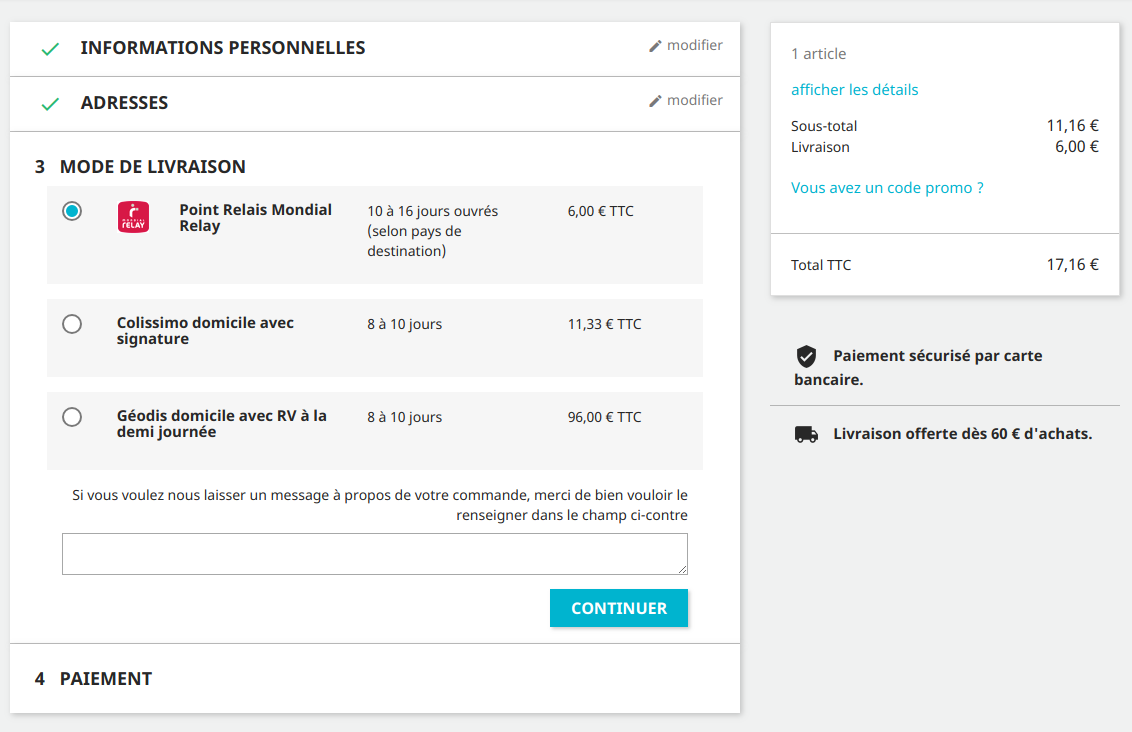

XanatosFR Posted May 14, 2019 Share Posted May 14, 2019 (edited) Bonjour, Version de PS : 1.7.4.3Thème (défaut/perso) : PersoCode (original/modifié) : OriginalHébergement : Mutualisé chez OVHVersion de PHP : 7.0Version de MySQL : 5.6 (j'ai copié le site en local, ai fait la MAJ PrestaShop 1.7.5.2 et utilise le thème original, j'exclus donc des bugs liés à tout ça) Sur mon site, un code promo est disponible pour offrir les frais de livraison. Lors du processus de commande lorsque je l'utilise, mes transporteurs deviennent tous indisponibles : impossible de continuer le processus de commande. Au moment où j'ai mis en place ce code promo (il y a plusieurs mois) je n'avais pas de soucis, les transporteurs restaient disponibles avec "Gratuit" à la place du prix. Je pense qu'il s'agît d'un problème de configuration quelque part... mais je sèche depuis 2 jours sans résultat =/ SANS CODE PROMO AVEC CODE PROMO Configuration du code promo En vous remerciant par avance de votre aide 😃 Edited May 20, 2019 by XanatosFR Résolu (see edit history) Link to comment Share on other sites More sharing options...

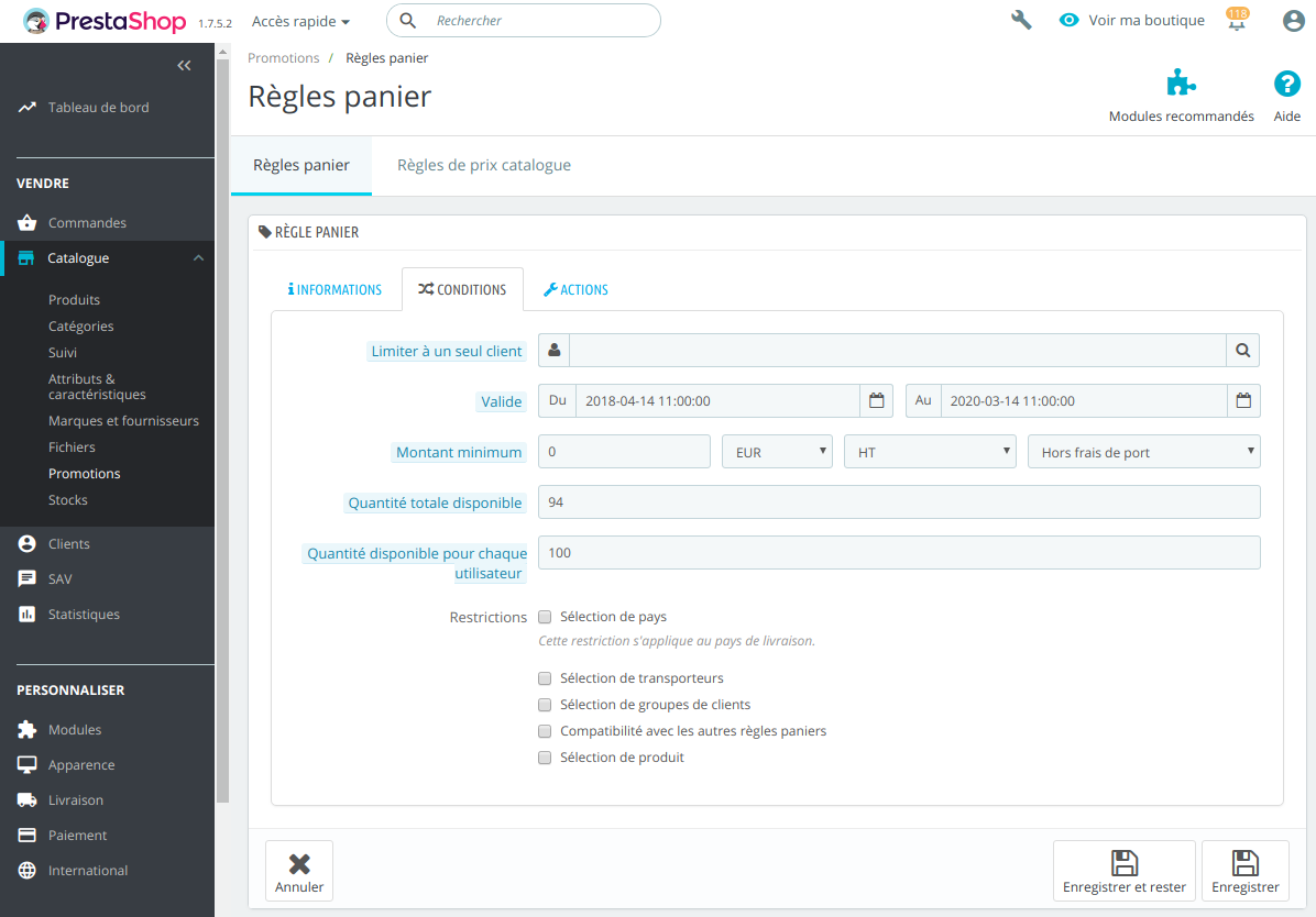

Webmain Posted May 19, 2019 Share Posted May 19, 2019 Ok dans la règle du bon de réduction. dans conditions clique sur sélection des transporteur : https://gyazo.com/45f4ab09d7f8ee38197e2eaef35aba64 Ensuite fait ce qu'il note puis test. Link to comment Share on other sites More sharing options...
XanatosFR Posted May 20, 2019 Author Share Posted May 20, 2019 Bonjour, Je ne comprends pas votre dernière phrase. Cela dit, j'ai avancé sur mon problème, il semble que ce soit le fait d'avoir plusieurs règles paniers qui posent soucis : j'ai une règle qui s'applique automatiquement (sans code) et offre les frais de port dès le panier à 60€ HT. j'ai cette règle qui s'applique en entrant le code promo et offre les frais de port Mon problème semble venir du faite que même si elle n'est pas appliqué PrestaShop vérifie les conditions de la première règle lorsque celle-ci est active (je n'ai pas le bug lorsque je la désactive). En fouillant un peu sur le Github de PrestaShop j'avais trouvé (je n'ai plus le lien sous la main...) un sujet traitant du même problème et ai corrigé partiellement le problème (au sacrifice d'une autre fonctionnalité). Commenter ou supprimer ligne 778 à /classes/Cart.php : $gifts = $this->getCartRules(CartRule::FILTER_ACTION_GIFT); (ce qui aura pour effet de ne pas exécuter la boucle juste en dessous) Dans les règles paniers, je suppose que la fonctionnalité pour offrir un cadeau ne fonctionne plus ou anormalement désormais... aucune importance dans mon cas. Je n'ai pas creusé le sujet, ça a réglé mon soucis je ne suis pas allé plus loin... Link to comment Share on other sites More sharing options...

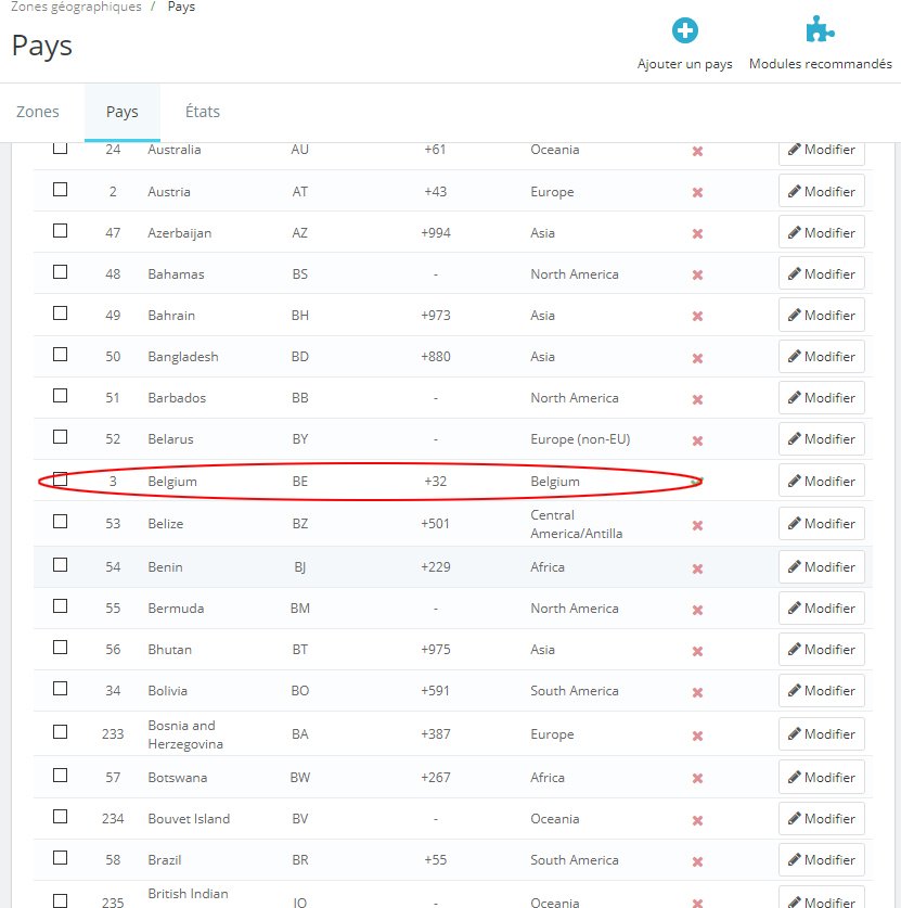

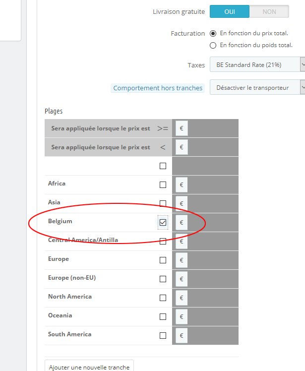

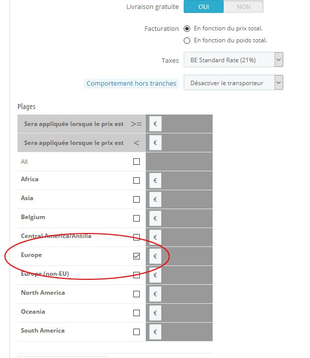

Readme Posted November 20, 2020 Share Posted November 20, 2020 Finalement j'ai trouvé tout seul comme un grand. Dans le transporteur, dans les Destinations d'expédition et coûts, j'avais coché Europe. Or dans mon cas, le client est Belge....Et pas européen (va savoir pour quoi ca ne fonctionne pas avec Europe) Donc pour moi le problème est réglé. Merci à tout le monde. Link to comment Share on other sites More sharing options...
Readme Posted November 20, 2020 Share Posted November 20, 2020 5 minutes ago, Readme said: Or dans mon cas, le client est Belge....Et pas européen (va savoir pour quoi ca ne fonctionne pas avec Europe) Je vais toujours trop vite. 🤣 J'ai trouvé pourquoi La Belgique n'est pas dans la zone Europe....Car dans "Zones Géographiques"/"Pays" la Belgique était dans la zone Belgium. Suffisait de changer cela. Voili voilo... Link to comment Share on other sites More sharing options...
