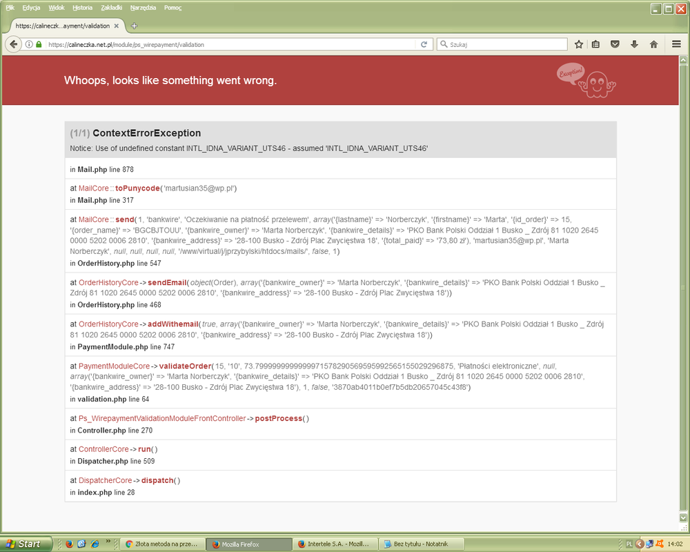

Aureliano Posted May 14, 2019 Share Posted May 14, 2019 Witam W załączeniu raport błędu, A po przeładowaniu komunikat: "Nie można załadować koszyka lub złożono już zamówienie za pomocą tego koszyka" . Link to comment Share on other sites More sharing options...
krzysiek_web Posted May 14, 2019 Share Posted May 14, 2019 Z ciekawości co się dzieje jak wyłączysz debugowanie? Link to comment Share on other sites More sharing options...
Aureliano Posted May 14, 2019 Author Share Posted May 14, 2019 5 hours ago, krzysiuus said: Z ciekawości co się dzieje jak wyłączysz debugowanie? Owszem zmieniło się. Zamiast raportu błędu - jest tylko biały ekran Link to comment Share on other sites More sharing options...
design4VIP Posted May 15, 2019 Share Posted May 15, 2019 Sprawdz czy masz szablony maili dla danej akcji i kraju Link to comment Share on other sites More sharing options...
Aureliano Posted May 15, 2019 Author Share Posted May 15, 2019 22 minutes ago, design4VIP said: Sprawdz czy masz szablony maili dla danej akcji i kraju Dziękuję. Lecz nie wiem co dokładnie mam sprawdzić. Czy mam to sprawdzić w panelu administracyjnym sklepu? Link to comment Share on other sites More sharing options...
atomek Posted May 15, 2019 Share Posted May 15, 2019 Problemem może być niezdefiniowana stała INTL_IDNA_VARIANT_UTS46 zobacz na ten wątek:https://www.prestashop.com/forums/topic/901590-internal-server-error-on-checkout-prestashop-1742/ lub tu: https://stackoverflow.com/questions/48465775/swiftmailer-use-of-undefined-constant-intl-idna-variant-uts46/49000417#49000417 Link to comment Share on other sites More sharing options...
