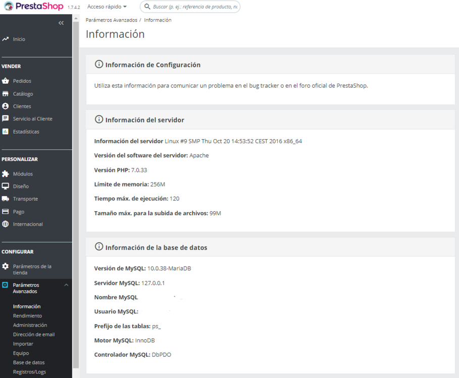

Francisco Posted May 12, 2019 Share Posted May 12, 2019 Hola Comunidad Prestashop!, Actualmente tengo una tienda prestashop, hasta ahora todo ha funcionado de maravilla y si tengo un error siempre consigo las soluciones en su foro, pero actualmente quisiera aportar una inquietud que tengo ya que quiero IMPRIMIR los invoices por orden de ubicación de mis productos me explico, Actualmente la ubicación de mis productos están en la tabla: 'ps_product' columna 'supplier_reference' y 'location' el cual se muestra justo al lado de columna 'reference' del producto en todas mis facturas, anexo una fotografía para dar a entender, Donde la referencia del artículo es 1511133, y la ubicación es: 0A16JB1, yo quiero que mis facturas a la hora de imprimirlo masivamente por estado NO se generen por FECHA o el orden que esto esté llevando, quiero que esta función me genere el archivo invoices.pdf ordenado por la ubicación de mis artículos, la opción que uso para generar masivamente los invoices es esta: He intentado hacer muchos cambios y todos sin éxitos, he visto otros hilos que hablan del mismo tema y creo que están desactualizados, a continuación anexaré los datos de mi prestashop, Agradecido por el foro y sus integrantes por mi anterior post que junto a ustedes hemos podido resolver la anterior incidencia, aquí un nuevo reto!, espero vuestras respuestas. Link to comment Share on other sites More sharing options...
