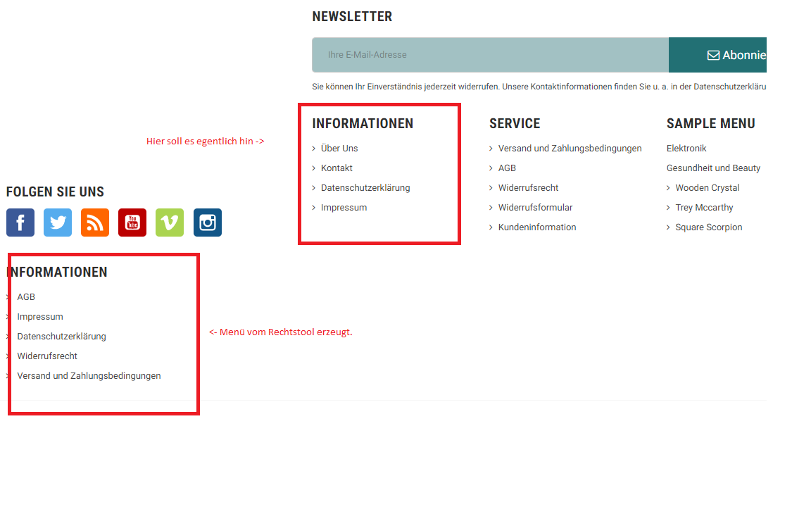

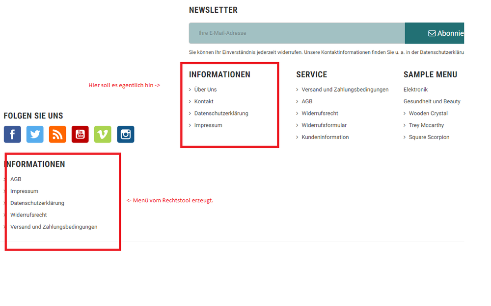

Sebatiaan Posted May 12, 2019 Share Posted May 12, 2019 Hi zusammen, Ich habe Bruttopreis mit inkl. Mwst. übersetzt. Angezeigt wird mir immer noch Bruttopreis. Gleichzeitig bastelt mir das Modul ein neues Menü unten nach dem Footer vom Zero03 Theme. Das gehört da design technisch einfach nicht hin. Geht aber auch nicht ohne weil das Modul sonst meckert das die Seiten nicht verknüpft wären. Was kann ich tun? Irgendwelche Ideen? Link to comment Share on other sites More sharing options...
rictools Posted May 13, 2019 Share Posted May 13, 2019 Da gibt es sicher nicht nur eine Übersetzung. Hast du alle Caches gelöscht? Ist das Theme kompatibel? Wichtig ist vor allem die richtige Bestellabschlußseite. Was für ein Menu meinst du eigentlich (Screenshot, Link?)? Was heißt "geht nicht ohne", das würde ja heißen daß man es deaktivieren kann? Link to comment Share on other sites More sharing options...

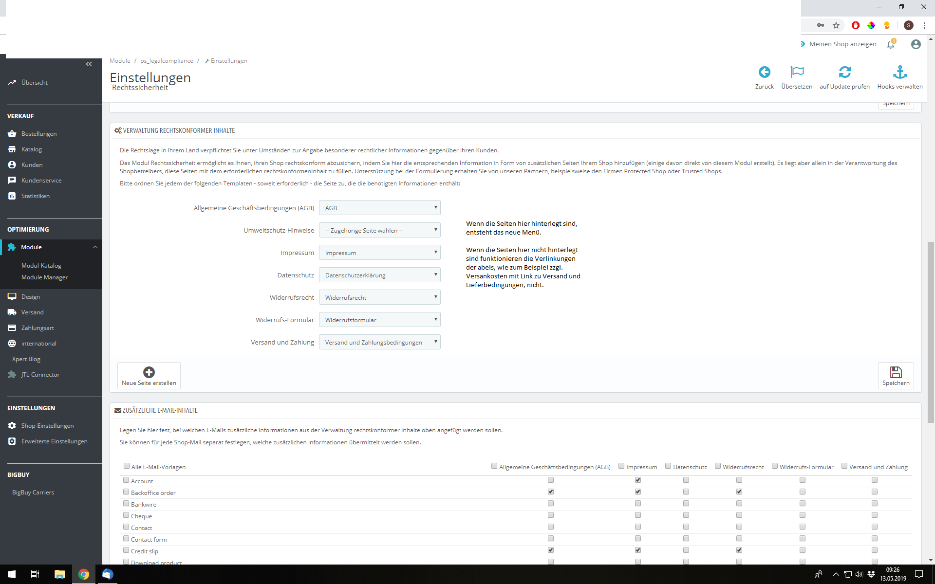

Sebatiaan Posted May 13, 2019 Author Share Posted May 13, 2019 Hi Rictools, Cache habe ich gelöscht. Ich hab auch nochmal beim Theme Entwickler angefragt. Edit: Es war nicht in der Prestashop Übersetzung, sondern in der Theme Übersetzung. Vielen Dank für die Hilfe hierbei. Wie finde ich heraus ob es kompatibel ist? Die Bestellabschlussseite sieht gut aus, aber für mich (und den Kunden) muss der Rest auch stimmen. Für das Menü hab ich Bilder angehangen. Link to comment Share on other sites More sharing options...

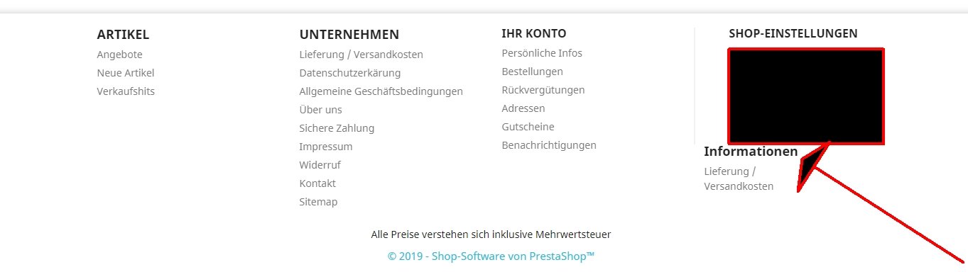

Andreas-Keck Posted May 13, 2019 Share Posted May 13, 2019 (edited) Das selbe habe ich seit heute auch. Ich habe Prestashop auf die Version 1.7.5.2 upgedatet, und hier wurden auch die Language Datein verändert, so dass ich an der Stelle wo ich früher "inkl. MwST." stehen hatte wieder "Bruttobetrag" stand. Die zwei Daten sind: app\Resources\translations\de-DE\ShopThemeCheckout.de-DE.xlf app\Resources\translations\de-DE\messages.de-DE.xlf Das Wort Bruttobetrag durch "inkl. MwSt." ersetzen und hochladen, und compilieren nicht vergessen. Dann habe ich noch das Modul Rechtssicherheit installiert, und da ist bei mir der Block im Footer auch an falscher Stelle, und ich weiß nicht wie ich das ändern kann. Siehe Screen Der Block Information sollte nicht an der Stelle sein, oder den Block "Unternehmen" ersetzen, dann könnte ich im Block Informationen die entsprechenden Links aktivieren. Edited May 13, 2019 by Andreas-Keck (see edit history) Link to comment Share on other sites More sharing options...

rictools Posted May 14, 2019 Share Posted May 14, 2019 Eleazar hat sich ja zurückgezogen und wohl auch die von ihm erstellten Übersetzungen entfernt ... Wir haben in diesem Thread wieder einmal das Problem, daß am Anfang zwei unterschiedliche Themen aufgeworfen wurden und jetzt wird's wieder unübersichtlich. > Die Bestellabschlussseite sieht gut aus ...Es kommt weniger darauf an, ob sie gut aussieht, sondern ob sie rechtskonform ist. Ob ein Template mit dem vor allem in Deutschland wichtigen Rechtssicherheitsmodul kompatibel ist, sollte auf der Angebotsseite stehen. Was die zwei Info-Blöcke angeht, am einfachsten wäre es wohl, die im oberen fehlenden Punkte dort noch aufzunehmen und das untere per CSS-Anweisung "display: none;" auszublenden. @Andreas-Keck Hast du nach dem Update das Rechtssicherheits-Modul resettet? Ansonsten wie im letzten Absatz. Link to comment Share on other sites More sharing options...

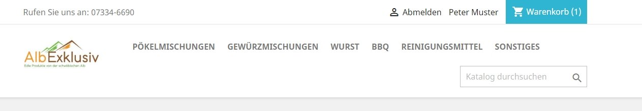

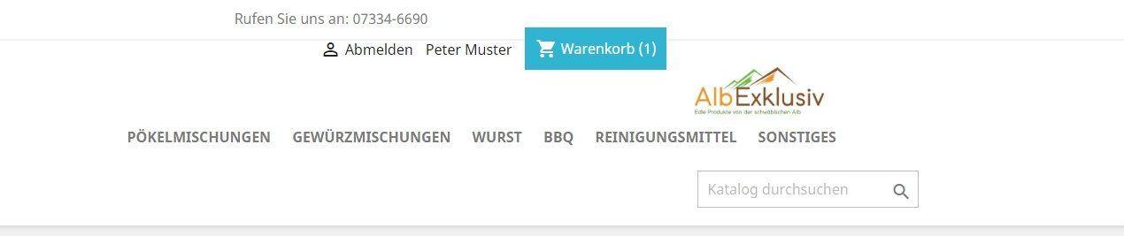

Andreas-Keck Posted May 14, 2019 Share Posted May 14, 2019 (edited) Ich bekomme jetzt echt bald die Krise. Nachdem ich das Kundeninformations Modul deaktiviert hatte, und wieder aktiviert habe, und sogar auch deinstalliert habe, stimmt der Header nicht mehr. So müsste es aussehen. Und so sieht es jetzt aus. Edited May 14, 2019 by Andreas-Keck (see edit history) Link to comment Share on other sites More sharing options...
