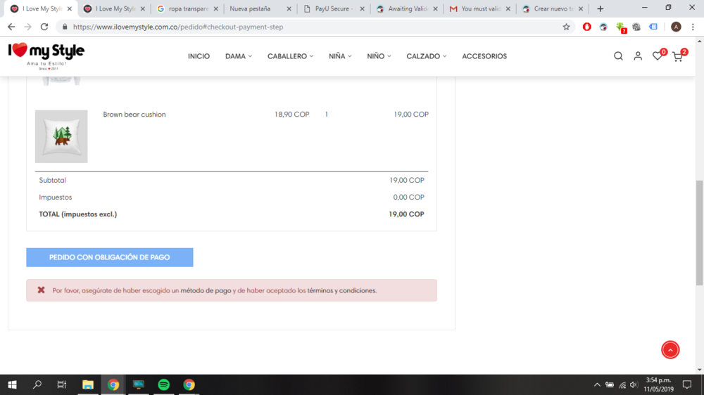

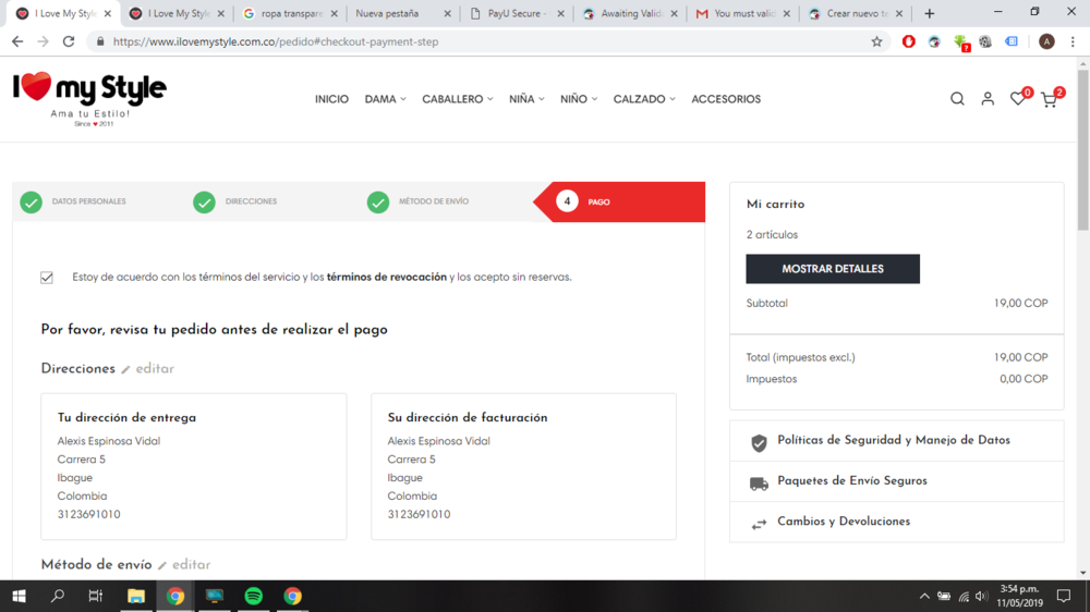

Alexi Espinosa Posted May 11, 2019 Share Posted May 11, 2019 Hola tengo un problema al momento de generar un pago en prestashop. el problema consiste en que cuando yo voy a generar un pago, lleno todos los datos de manera correcta y al momento de pagar no me aparecen los métodos de pago, me podrían hacer le favor de proporcionarme ayuda. adjunto capturas de pantalla Link to comment Share on other sites More sharing options...

Alexi Espinosa Posted May 13, 2019 Author Share Posted May 13, 2019 En 11/5/2019 a las 11:47 PM, Gerardo Martinez G dijo: Primero cheka BackOffice--->>Pago--->>Preferencias. Tambien verifica los hooks. BackOffice--->>Diseño--->>Posiciones paymentOptions En 12/5/2019 a las 4:12 AM, gusman126 dijo: has añadido Paypal u otra pasarela de pago? Tienes configurado el pago por transferencia bien? los paises aceptados en las formas de pago estan bien elegidos? comprueba estas tres cosas ya verifique todas esas opciones y aun sigo con el problema, no he podido hallar solución Link to comment Share on other sites More sharing options...
