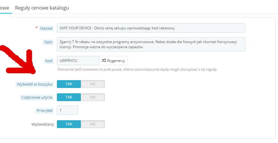

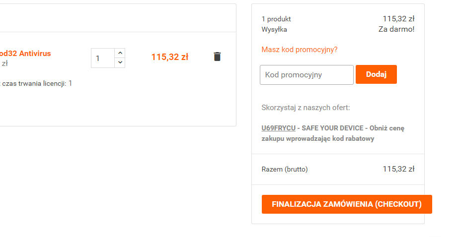

Rafaprest Posted May 14, 2019 Share Posted May 14, 2019 mam wersje 1.7.2.4 i masz takie coś: W polu *nazwa - wpisz to co się ma wyświetlać przy kodzie rabatu Musisz oczywiście jeszcze ustalić warunki rabatu czyli np: Reguły koszyka - nie pokazuj rabatu dla produktów ze zniżką (zaznacz TAK) aby nie skumulował się rabat - musisz wybrać produkty dla których ma się kod wyświetlać ( cała kategoria lub pojedynczo wybrać produkty z listy) U mnie działa bez problemu Link to comment Share on other sites More sharing options...
