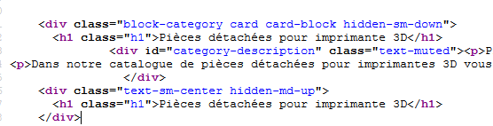

I3D Posted May 11, 2019 Share Posted May 11, 2019 Bonjour, j'ai la balise H1 dupliqué sur les pages catégorie de mon site. Je ne trouve pas dans quel fichier TPL je peux en supprimer une. Pourriez vous me dire quel fichier je dois modifier pour supprimer une balise H1. Ci-joint une partie du code source d'une page catégorie. J'utilise Prestashop 1.7.4.2 et le thème par défaut. Link to comment Share on other sites More sharing options...
Mediacom87 Posted May 11, 2019 Share Posted May 11, 2019 Bonjour, au regard du code c’est normal d'avoir 2 h1 puisque l'un est affiché pour une taille d'écran et l'autre pour la taille en dessous. 1 Link to comment Share on other sites More sharing options...
I3D Posted May 11, 2019 Author Share Posted May 11, 2019 Merci Mediacom87, est ce que ça pose un problème au niveau du SEO. Sur ordinateur quand j'utilise SEOquake il m'indique bien que j'ai 2 balises H1. Link to comment Share on other sites More sharing options...
I3D Posted May 11, 2019 Author Share Posted May 11, 2019 par exemple Semrush indique que c'est un problème d'avoir 2 balises H1 Link to comment Share on other sites More sharing options...
Mediacom87 Posted May 11, 2019 Share Posted May 11, 2019 Il est peut être possible de coder différemment le template pour n’avoir qu’une seule balise h1 mais bon, on calcule toujours ce temps en fonction du bénéfice et des autres possibilités d’amélioration puisque là cela ne concerne que les robots qui n'achètent rien et n’impacte pas les clients. Link to comment Share on other sites More sharing options...
