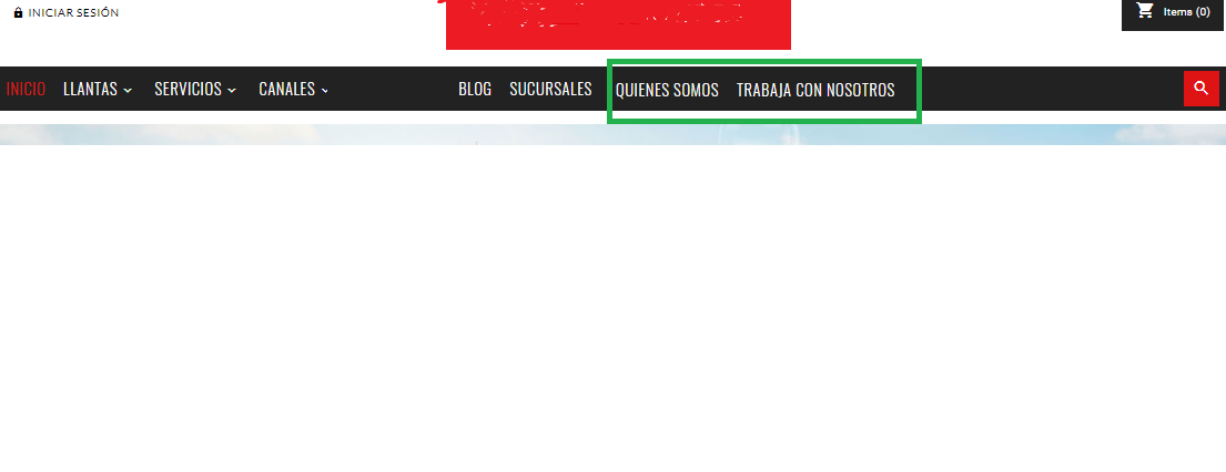

Hola fbmj_lorca,    gracias por responder.
El problema de hacerlo en el la categoria inicio, es que no puedo agruparlos en el menu.
La idea es que "quienes somos"  y "trabaja con nosotros" sea submenus de "Nosotros", por ello es que lo hice como categoria.
He creado las paginas "quienes somos"  y "trabaja con nosotros" como paginas de inicio, y los he metido en el menu, pero no puedo agruparlos, por lo que el menu me queda
tal como esta en la imagen adjunta,
Probablemente lo este haciendo mal,
Es posible agrupar en el menu las paginas que se crean como paginas de inicio?
Hola Max.
No, no lo estas haciendo mal. Prestashop funciona así. El módulo del menú que viene no lo hace de otra forma. Tienes que o bien cambiar el código que en este caso no es trivial. O buscar un módulo de menú que si haga lo que necesitas. Esta segunda opción es la más rápida y cara. Aunque, no mucho.
Te paso algunos enlaces a algunos módulos de menús.
https://www.prestashop.com/es/blog/modulos-crear-menu-header
https://addons.prestashop.com/es/buscar?search_query=menu&id_category=513&&gclid=EAIaIQobChMI_I3T-Nig4gIVqgrTCh3MOQXHEAAYASAAEgK9D_D_BwE
 Asegúrate de que hace lo que necesitas.
Tambien puedes crear una categoría que sea “Nosotros” y las categorías que quieras. Así, puedes crear lo que quieres. Tienes un apartado “Descripción” donde puedes poner muchas cosas como necesitas. Se verá como una categoría. No tendrá producto con lo que no es bueno para el SEO. Y, no es la mejor solución. Es un parche.
Seguiré el tema. Ahora no tengo tiempo para hacer pruebas con el código. Si doy con algo te aviso.
