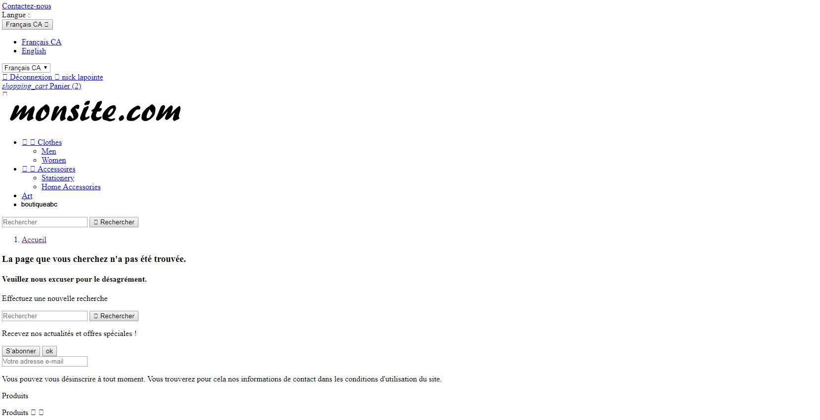

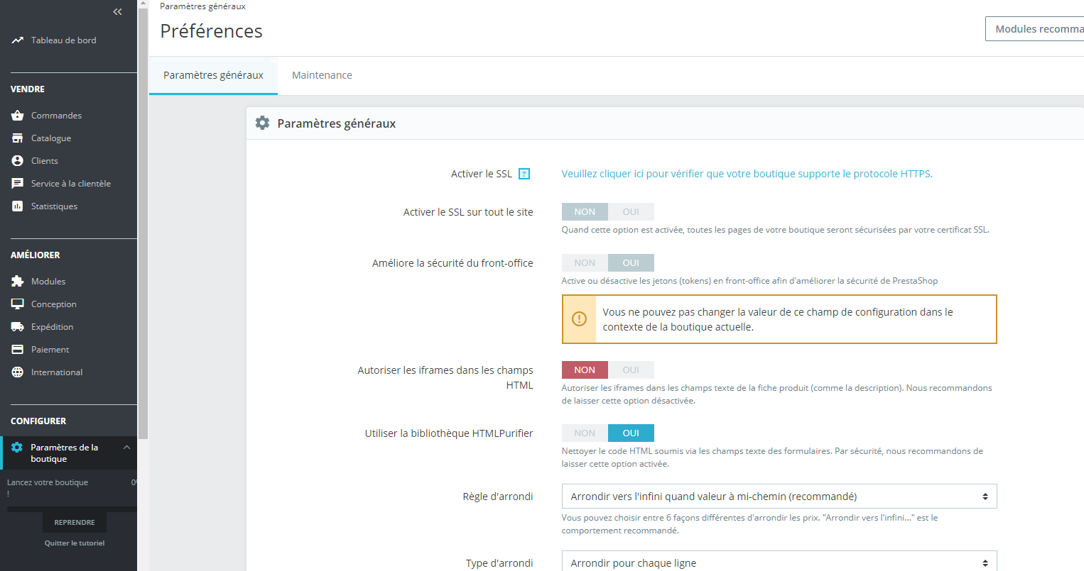

nicolapo2508 Posted May 9, 2019 Share Posted May 9, 2019 Bonjour, aprèes avoir consulté de nombreux posts sur le web je ne trouve rien m,aidant à régler mon problème. Le voici Je dois forcer le https en mode multi-boutique. J'ai bien utilisé letsencrypt sur l'hébergement mais quand je tente d'activer le https sur toutes les pages l'option est désactivée. Et le message suivant s'affiche Vous ne pouvez pas changer la valeur de ce champ de configuration dans le contexte de la boutique actuelle. (Voir le screenshot) Avez-vous des indices svp? Merci d'avance Link to comment Share on other sites More sharing options...
doekia Posted May 9, 2019 Share Posted May 9, 2019 Francement ? Toute la réponse est dans la partie de la capture écran que tu as croppé ... Sélectionne les divers contextes .... Link to comment Share on other sites More sharing options...
nicolapo2508 Posted May 9, 2019 Author Share Posted May 9, 2019 Merci de votre réponse. Les options ne sont malheureusement pas disponibles (non-modifiables). Link to comment Share on other sites More sharing options...
doekia Posted May 9, 2019 Share Posted May 9, 2019 (edited) Peut-être que la phase écrite sur ton écran "Veuillez cliquer ici pour vérifier que votre boutique supporte le protocole HTTPS" a une utilité. Vas savoir. Indice oui elle a une utilité Edited May 9, 2019 by doekia (see edit history) 1 Link to comment Share on other sites More sharing options...

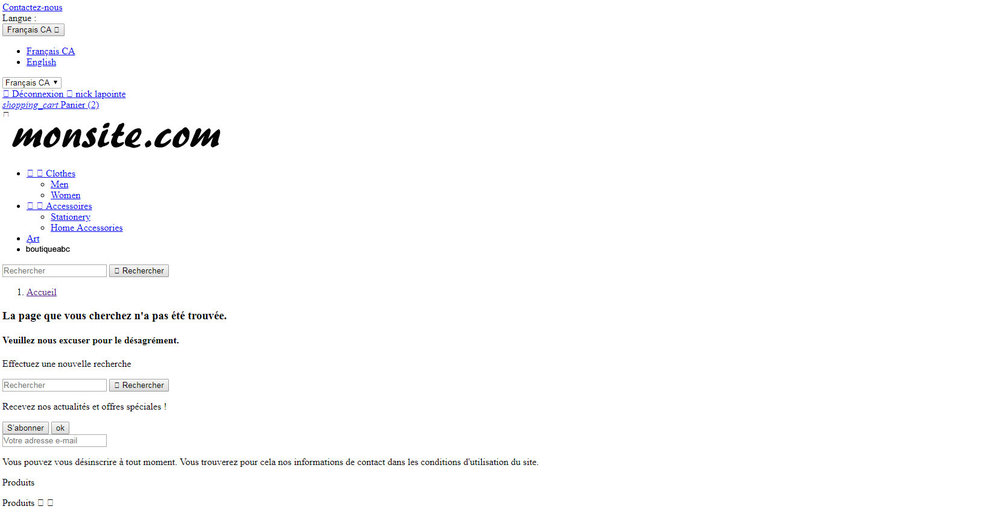

nicolapo2508 Posted May 9, 2019 Author Share Posted May 9, 2019 Bonjour doekia, merci de votre attention. Cependant, j'avais déjà effectué la manoeuvre que vous m,avez suggéré ("Veuillez cliquer ici pour vérifier que votre boutique supporte le protocole HTTPS") et le résultat présentait une page exempte de template (voir la screenshot) sans rien de plus. Merci de vos conseils. Link to comment Share on other sites More sharing options...
doekia Posted May 10, 2019 Share Posted May 10, 2019 Il faut bien sûr après mettre la totalité de ton/tes thèmes en conformité https, vider les caches sinon le contenu mixé est filtré (éliminé) par le navigateur. Link to comment Share on other sites More sharing options...
