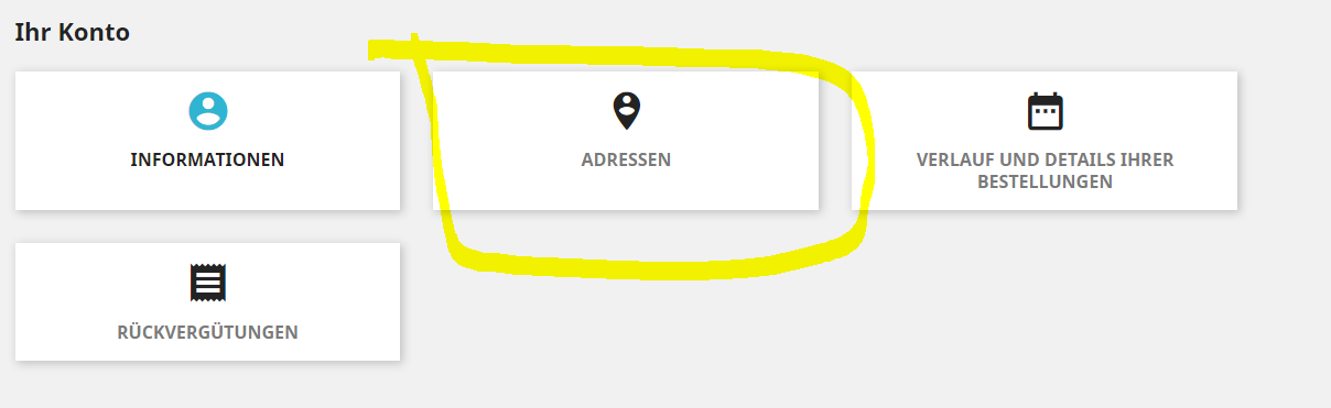

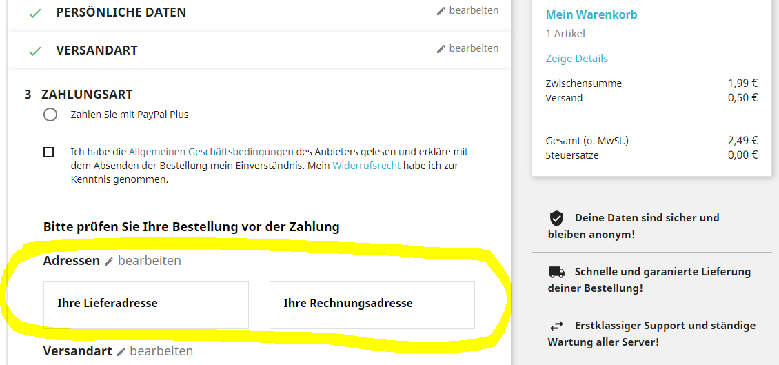

AkEgo Posted May 9, 2019 Share Posted May 9, 2019 Hallo Presta Community, ich bin noch recht neu mit Prestashop. Ich habe bereits ein wenig herum experimentiert und wollte mich jetzt mal ans eingemachte machen. Im Großen und Ganzen bin ich schon recht zufrieden, allerdings benötige ich keinerlei Adressangaben. Diese sind nicht notwendig und aufgrund dessen möchte ich diese auch nicht erheben, wenn ich Sie für den Bestellprozess nicht benötige (DSGVO ...). Ich habe bereits herausgefunden das viele Vorschlagen einfach eine Dummy Adresse zu machen und diese überall zu verbergen. Leider habe ich dahingehend keine weiteren Hinweise bekommen wo man am besten was entfernt um das zu erreichen. Daher habe ich mich an etwas anderem probiert. Nämlich das entfernen der Adressangaben im Bestellprozess dadurch das ich den folgenden Abschnitt aus der "controllers/front/OrderController.php" entfernt habe: ->addStep(new CheckoutAddressesStep( $this->context, $translator, $this->makeAddressForm() )) Nun frage ich mich allerdings wie ich diesen Adressteil aus dem Checkout (Kasse) herausbekomme. Habe bereits im Theme versucht diesen Bereich zu finden und zu entfernen, allerdings bis jetzt ohne Erfolg. Weiß da jemand wie / wo ich was verändern muss um diesen Abschnitt zu entfernen?? Weiterhin wäre auch interessant wie ich den Adressteil aus dem Konto entfernen kann, so das der Kunde auch keine Adresse mehr eingeben kann: Falls bei diesen beiden Sachen jemand eine genaue Idee hat würde ich mich freuen. Ich habe btw auch Hintergrundwissen in HTML / CSS und Grundlegender Programmierung so das ich mich auch nicht scheue Sachen im Quellcode zu verändern. Bräuchte nur einen Hint wo (in welchen Dateien) ich am besten Suchen muss/kann um das Ziel zu erreichen. Das Ausblenden der Adressen, so dass der Kunde Sie nicht einsehen kann, reicht vollkommen. Das Eingeben einer Adresse habe ich bereits mit dem ersten genannten Schritt verhindert (zumindest im Kaufprozess). Freundliche Grüße aus Aachen Link to comment Share on other sites More sharing options...

rictools Posted May 10, 2019 Share Posted May 10, 2019 Ausblenden ist mit der CSS-Anweisung display: none; kein Problem, nur handelt es sich da ja um Pflichtfelder, ohne die eine Durchführung der Bestellung nicht möglich sein dürfte, das würde also weitere Anpassungen erfordern. Link to comment Share on other sites More sharing options...
