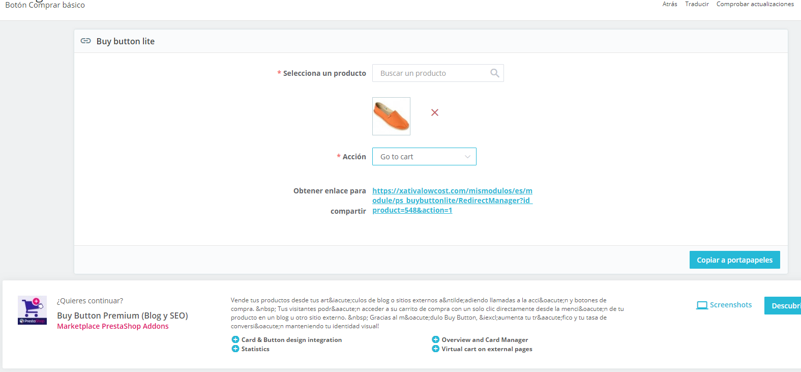

gusman126 Posted May 18, 2019 Share Posted May 18, 2019 (edited) Hace tiempo intente añadir un boton de añadir al carrito productos desde Wordpress, en la version 1.7 hay un modulo que lo ha ce posible, durante un tiempo funciono, pero no recuerdo si fue por el cambio en el wordpress o prestashop dejo de funcionar, Yo añadía el fichero de classes/Cookie.php al principio del fichero, el fichero lo tenia en el wordpress y las llamadas/paths a los ficheros de prestashop lo hacia desde wordpress. include_once('../../../../tienda/config/defines.inc.php'); include_once('../../../../tienda/config/config.inc.php'); include_once('../../../../tienda/classes/Cookie.php'); global $cookie; $cont = 0; $link = new Link(); $context = Context::getContext(); $cart_id = $context->cookie->id_cart; if (!$cart_id) { $cart = new Cart(); $cart->id_currency = (int)($cookie->id_currency); $cart->id_lang = (int)($cookie->id_lang); $cart->add(); $context->cookie->id_cart = $cart->id_cart; $cookie->write(); } else{ $cart = new Cart($id_cart); $context->cookie->id_cart = $cart->id_cart; $cookie->write(); } Como te digo dejo de funcionar y sabiendo que en la 1.7 iban a añadir esa opción me olvide, luego la tienda cerro. Sobre API de Prestashop, si hay poca documentación. Por ahi ,tengo que buscarlo tengo el codigo para leer productos, no para carritos , si te hace falta avisa y lo pongo. El modulo que te comento de generar botones para añadir al carrito... Edited May 18, 2019 by gusman126 (see edit history) Link to comment Share on other sites More sharing options...
