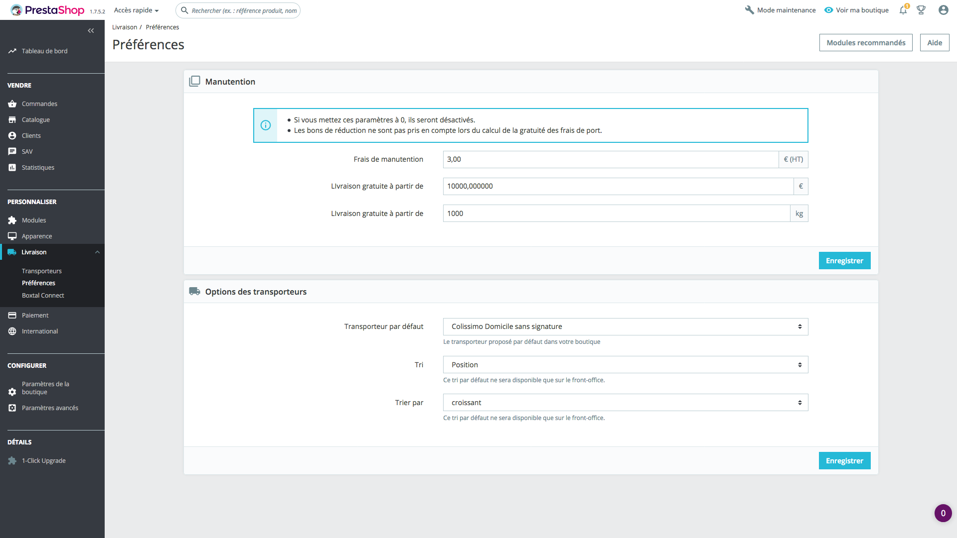

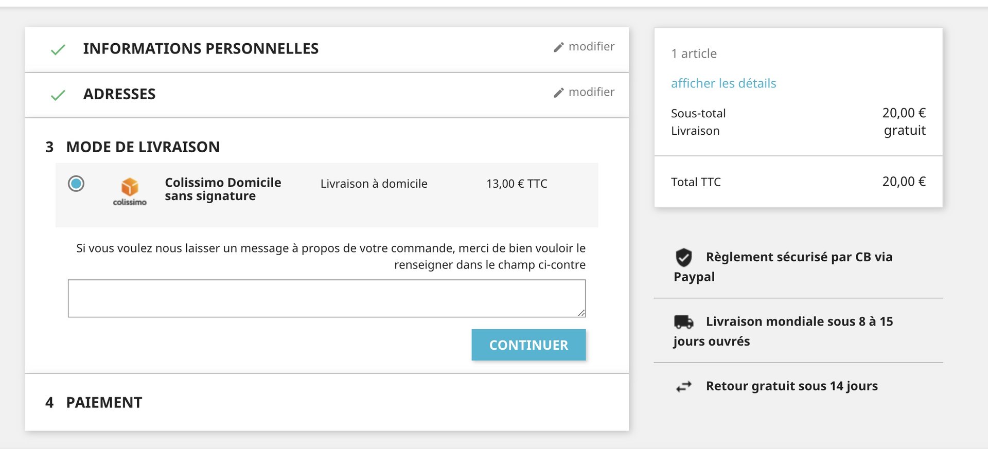

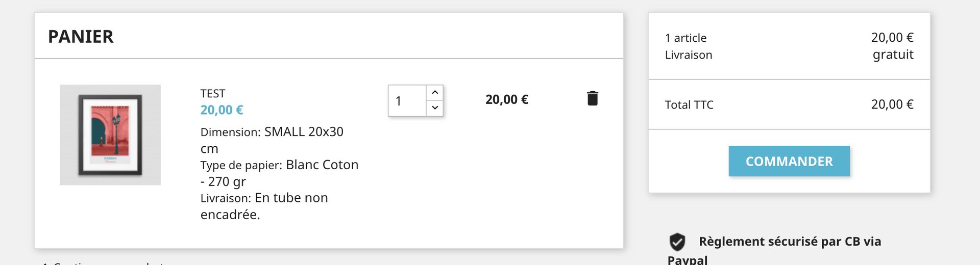

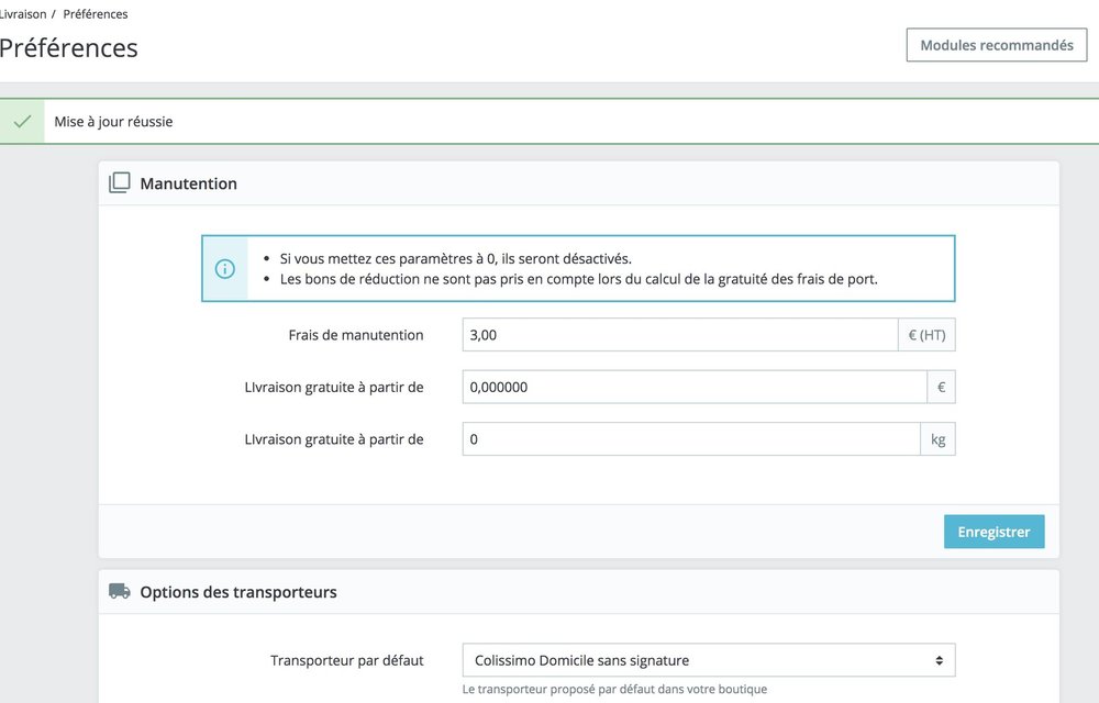

ljc Posted May 8, 2019 Share Posted May 8, 2019 Bonjour, J'utilise la version 1.7.5.2 de prestashop. Je m'aperçois que les frais de port ne sont pas indiqué dans le panier et non comptabilisé dans le total de la commande alors qu'ils apparaissent bien lors de la selection du transporteur dans le tunnel d'achat. Les frais sont configurés par tranche de prix. Je n'ai qu'un seul transporteur qui est bien validé dans les preferences. Il n'y a pas de frais offert dans les règles de panier. Les zones géographiques sont bien vérifiées. Captures d'écran en pièce jointe Link to comment Share on other sites More sharing options...
couillaler Posted May 8, 2019 Share Posted May 8, 2019 Hello, Je comprends peut-être mal la question, mais vous avez configuré la livraison gratuite à partir de 0€ (sur votre copie d'écran) et 0kg. Ainsi, dans votre panier apparaissent des frais de port gratuits puisque la valeur du produit vendu est supérieure à zéro €, et, j'imagine, son poids est aussi >0 kg , cela me semble donc logique que vos frais de livraison affichent un "gratuit". Après, comme dit, je ne comprends peut-être pas votre demande... 😅 Antoine Link to comment Share on other sites More sharing options...
ljc Posted May 8, 2019 Author Share Posted May 8, 2019 Bonjour Merci pour votre retour. Il est indiqué dans prestashop que si l'on met ces paramètres à zéro, ils sont désactivés... Nous avons fait le test avec une livraison gratuite à 1000 € de commande et 1000 kg dans ces préférences, cela ne change rien. Les frais de port ne s'appliquent toujours pas pour les commandes en dessous de ces seuils. Link to comment Share on other sites More sharing options...

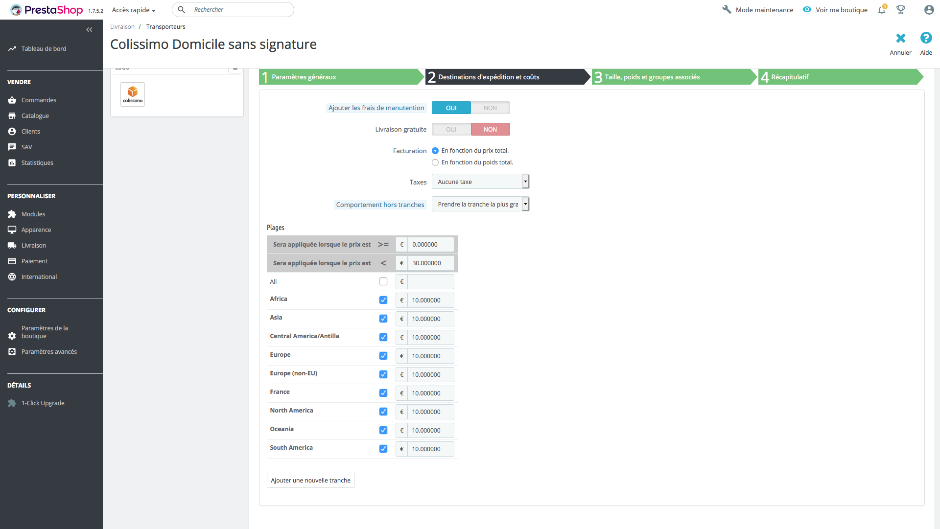

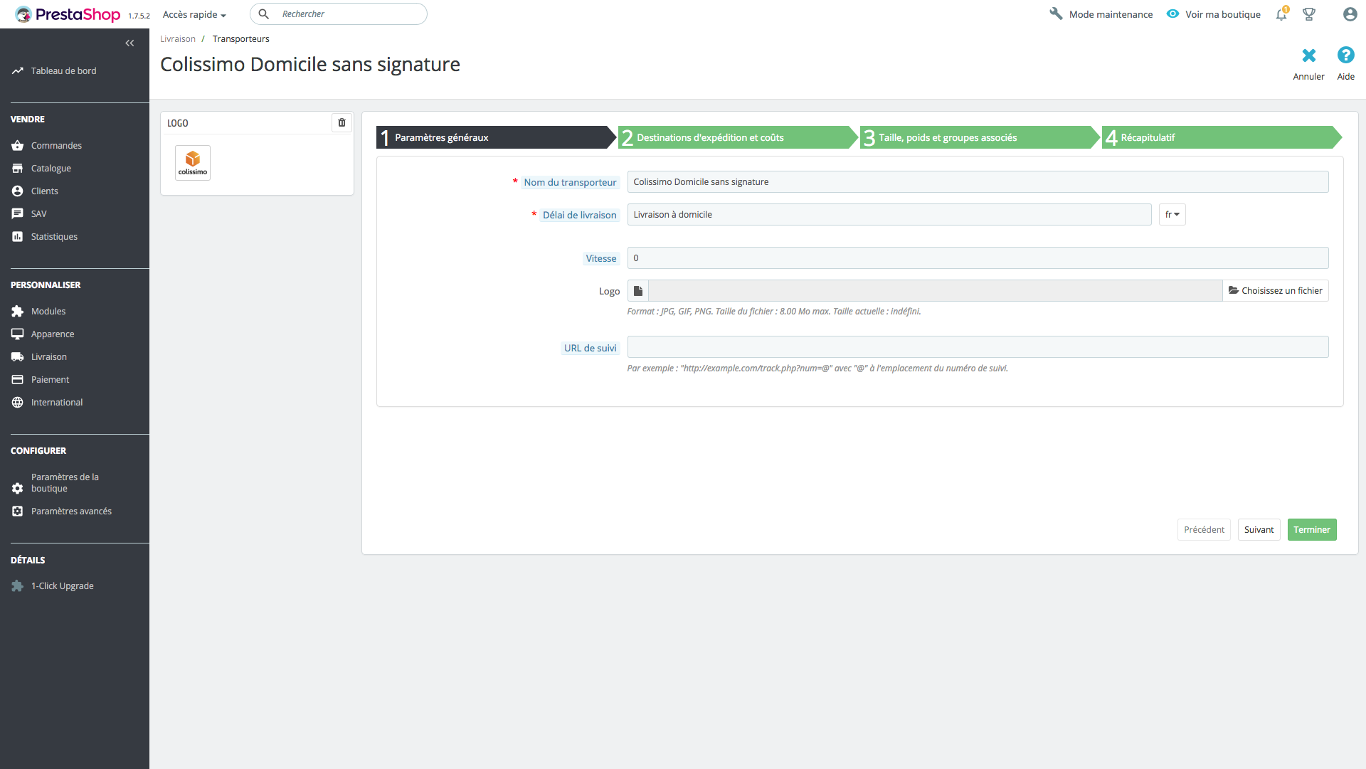

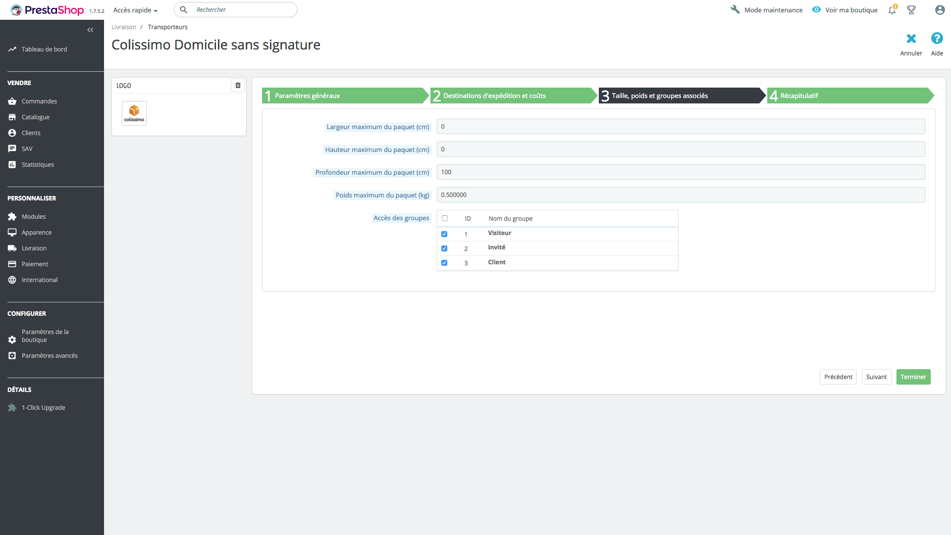

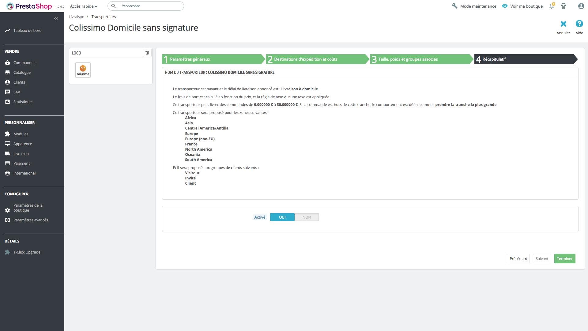

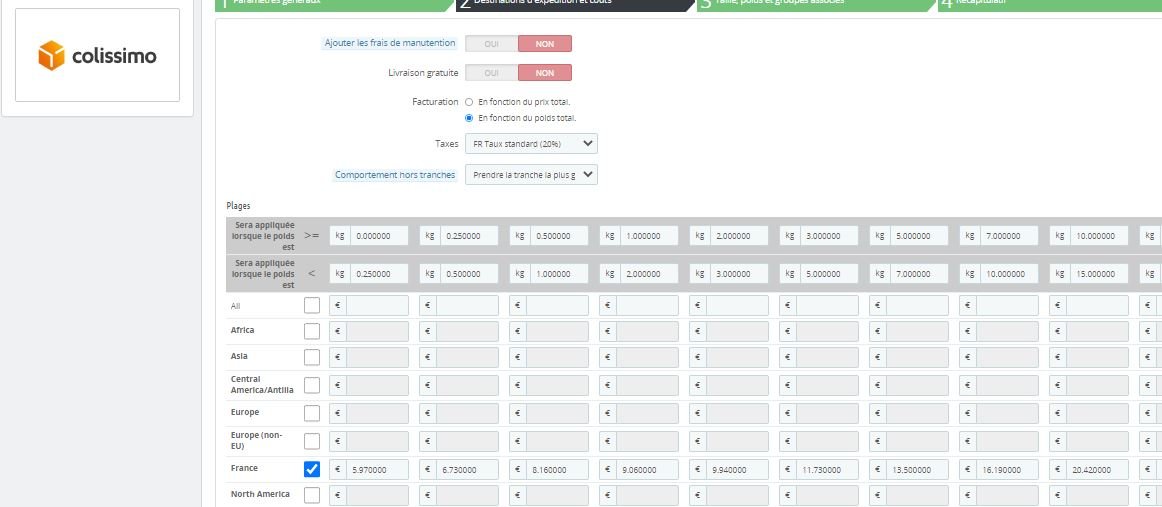

Webmain Posted May 10, 2019 Share Posted May 10, 2019 Bonjour, Pouvais-vous envoyer un screen de la configuration du transporteur s'il vous plait. Link to comment Share on other sites More sharing options...
ljc Posted May 10, 2019 Author Share Posted May 10, 2019 Bonjour Esh-Network Merci pour votre intérêt à mon problème. Voici ci dessous les captures d'écran. Link to comment Share on other sites More sharing options...
Webmain Posted May 10, 2019 Share Posted May 10, 2019 Merci, rien de mal configurer apparemment. Peux-tu m'envoyer un accès Back office via mp ? Si je peu chercher directement et poster une réponse sous ce post pour la résolution. Merci 1 Link to comment Share on other sites More sharing options...

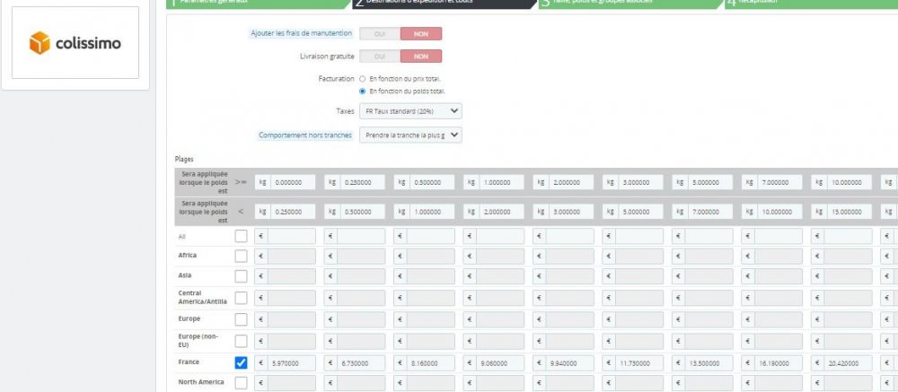

Webmain Posted September 9, 2020 Share Posted September 9, 2020 5 hours ago, NOS said: Bonjour à tous !! Je déterre ce post, car je rencontre la même difficulté sur les frais de port qui passe les frais de port gratuit malgré un paramétrage à l'identique de mon ancienne boutique en version 1.6.0.14 , sur ma nouvelle boutique en Prestashop 1.7.6.5 avec Php 7.2 La version de PHP7.2 recommandée et supporté comme l’énonce ce lien PHP requirements de Prestashop. J'ai tenté plusieurs essais, mais rien ni fait ! Si une âme charitable puisse éclairer ma lanterne sur ce sujet , cela me serait d'une très grande aide En vous remerciant par avance Cordialement, Non, passer en 7.1 avec cette version ou upgrade ta version presta en 1.7.6.7. En faite c'est pas vraiment presta qui va gêner sur php mais ce sont les modules tiers. Ensuite pour ton problème de transporteur surement un soucis dans les zones des pays. Peux-tu envoyer un screenshot de ton réglage transporteur ainsi que tes zone et le pays france ? Link to comment Share on other sites More sharing options...

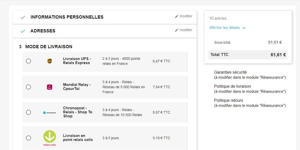

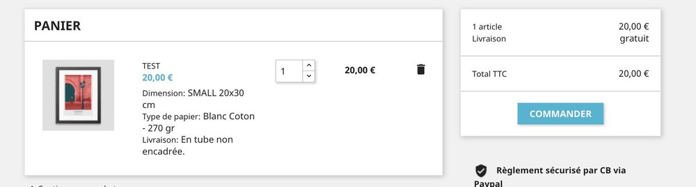

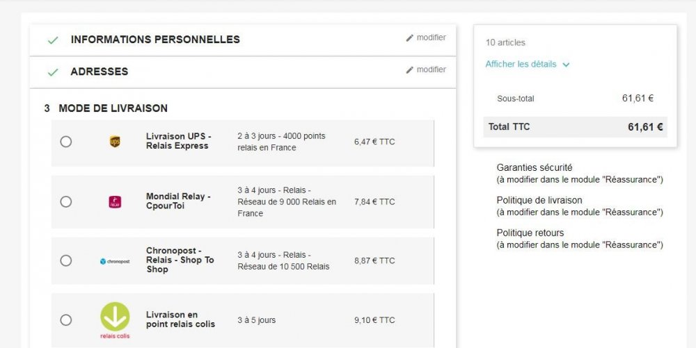

prestaprojet Posted May 3, 2021 Share Posted May 3, 2021 Bonjour, Windows 7 + DUC 4.1.1 + BOX MIAMI + wamp apache 2.4.37 + MYSQL 5.7.24 + PRESTASHOP 1.7.7.3 J'ai un problème quasi similaire Et ne parviens pas à le résoudre. Un technicien de Boxtal m'a contacté et me conseille de me rapprocher de Prestashop car lui même ne comprend pas ce beug. Mes frais de livraison ne se comptabilise pas dans le total de mon panier alors que la liste des transporteurs s'affichent bien ; Voici le print écran de mon panier. Qu'en dites-vous svp ? Savez-vous résoudre svp cette anomalie ? Merci d'avance pour votre aide :-) Link to comment Share on other sites More sharing options...
prestaprojet Posted May 4, 2021 Share Posted May 4, 2021 Bonjour, Le problème de mon coté est résolu mais je ne m'explique pas la raison ; Comme expliqué précédemment mon installation est local avec wamp. J'ai modifié dans WAMP la version de PHP qui était à 7.3.1 vers la version 7.2.14 Et là comme par miracle les frais de port dans le panier se cumulent parfaitement bien pour faire le bon total de commande pour le client. Du coup, je m'interroge de la stabilité du système dans sa globalité ? En effet, au moment où je finaliserai mon projet et que je le basculerai chez un hébergeur quel problème de compatibilité vais-je rencontrer ? Comment les anticiper afin que ce ne soit pas la galère au démarrage de l'activité de la boutique ? Egalement, le projet de boutique en local n'est pas finalisé pour ma part, il est possible que dans son développement d'autres problèmes du même genre arrivent. Et dans ce cas précis comment les gérer si une fonction de la boutique attend une version de php différente d'une autre fonction => blocage et point d'arrêt et ou comment en déterminer les solutions à ce moment là ? Voici les questions que je me pose du coup après avoir rencontré ce problème. Si quelqu'un a rencontré le même type de difficulté je serai intéressé par anticipation à comprendre comment il les a résolvé. Merci d'avance :-) Link to comment Share on other sites More sharing options...
