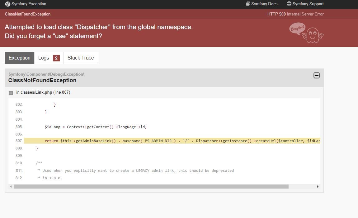

Hallo,
ich habe da ein dickes Problem. Ich habe die Dispatcher.php umbenannt, weil ich mit meinem Shop ein Problem hatte und nicht mehr auf die Seite Template und Logo gekommen bin. Ich habe etwas im Internet gelesen und da wurde beschrieben das man die Datei einfach mal umbenennen soll und schauen soll ob wieder alles läuft. Naja jetzt läuft nichts mehr, ich habe die Datei wieder umbenannt, aber weiterhin nichts außer die Fehlermeldung im TITEL. Ich komme nicht ins Back Office und auch der Shop zeigt nichts an.
PS Version: 1.7.5.1
Shop URL: https://shop.aplacetofall.de
Debug Modus ist Aktiv.
Bekomme ich irgendwie noch den Cache händisch gelöscht damit es wieder funktioniert?

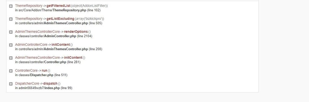

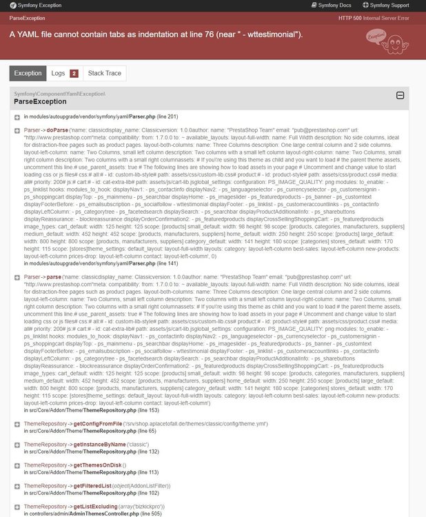

Jetzt habe ich aber immer noch das eigentliche Problem. Ich komme im Back Office nicht mehr in Template und Logo nachdem ich auf das classic Template wechseln wollte kam ein HTTP 500 Internal Server Error, ich habe mal den Debug Modus angeworfen und folgendes wurde mir angezeigt, ich kann damit nur nichts anfangen. Weißt du da evtl. mehr? Oder soll ich lieber dafür ein neues Thema aufmachen?
Vielen dank schon mal.

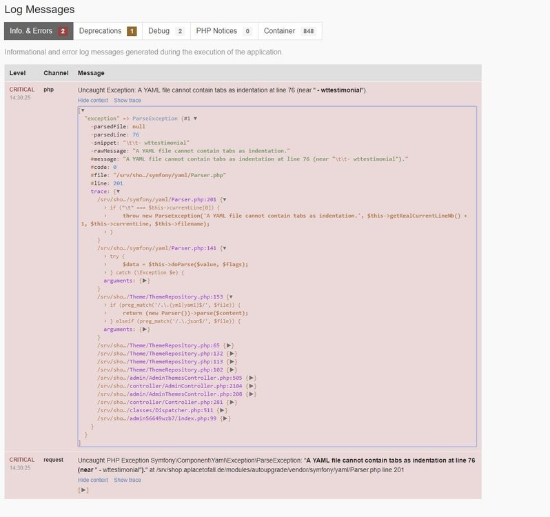

Hm leider finde ich unter Plugins nichts was auf wttestimonial hinweißt. Im Anhang noch ein paar Bilder vielleicht helfen die ja weiter.

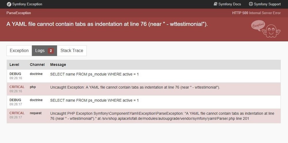

Ich hab den Fehler gefunden, oh man vielen dank. der Fehler war in der theme.yml ich habe manuell in der Datei hinzugefügt die wttestimonial heißt und scheinbar bin ich mit TAB weiter gegangen und nicht mit LEERZEICHEN, deswegen wurde der Punkt auch rot in der geöffneten Datei angezeigt, weil TAB ja nicht richtig ist. Ich bin jetzt mit Leerzeichen nach vorne gegangen und siehe da Zeile nicht mehr Rot, hab abgespeichert ins Verzeichnis geschoben und Cache geleert und siehe da ich komm wieder in das Menü Template und Logo.
Hammer nochmal vielen Dank für die super Hilfe und denkanstöße, der Tag ist gerettet
