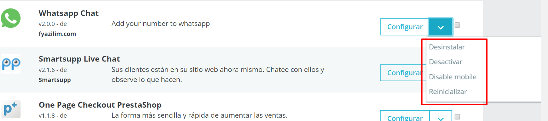

zKoRe Posted May 7, 2019 Share Posted May 7, 2019 Hola amigos, tal cual lo dice el titulo. En prestashop 1.7.4.2. Tengo la opción de desactivar los módulos para que no se activen cuando se está desde un Celular o Tablet. Pero no tengo la opción de desactivarlo si se está desde un computador. Les dejo una imagen para que ustedes mismos puedan apreciar que esa opción no me aparece. Sólo aparece "DISABLE MOBILE". Espero que me puedan ayudar con esto. Link to comment Share on other sites More sharing options...
Rolige Posted May 8, 2019 Share Posted May 8, 2019 Hola: El valor del campo enable_device de la tabla ps_module_shop es la suma de los dispositivos en los que quieras activar el modulo. Los posibles valores son estos: const DEVICE_COMPUTER = 1; const DEVICE_TABLET = 2; const DEVICE_MOBILE = 4; Como veras en la mayoría de los registros de la tabla tiene 7 (que es la suma de todos los elemetnos anteriores para que este activo en todos los dispositivos). Puedes cambiar el valor directamente en la tabla para obtener lo que buscas. Saludos 1 Link to comment Share on other sites More sharing options...

Rolige Posted May 8, 2019 Share Posted May 8, 2019 1 minute ago, zKoRe said: Estimado Rolige, muchas gracias por tu ayuda. Por más que leo tu comentario sigo sin entender. Tu me dices que puedo cambiar el valor directamente en la tabla para obtener lo que busco... Pero qué valores tendré que poner en la tabla para desactivar un módulo X al ser visto desde un ordenador. Realmente no me queda claro. Atengo a tus comentarios. Te recomiendo que no hagas estas modificaciones a mano si no tienes conocimientos de programacion. Para eliminar dispositivos de escritorio deberias poner el valor 6 en la tabla en el registro correspondiente al modulo en cuestion. Saludos 1 Link to comment Share on other sites More sharing options...
