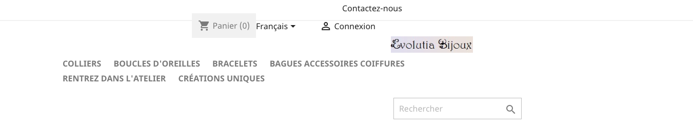

poty Posted May 8, 2019 Author Share Posted May 8, 2019 Bonjour, merci merci de tenter de me sortir de là. je repère les points d'accroches avec la fonction inspecter de chrome pour voir la position de la fonction "contact. La liste des points d'accroches et leur place réels en front office n'est pas évidente. Le fait de vider le cache après et non avant cela rétablirai la boutique ou non ?? Voici le désordre du haut de ma boutique. merci de vous êtes intéressée à mon pb. cordialement Murielle. Link to comment Share on other sites More sharing options...
Divine Posted May 8, 2019 Share Posted May 8, 2019 S'il s'agit bien d'un problème avec les positions des modules, vider le cache n'y changera rien, il faut replacer les modules correctement. Si tu utilises le thème par défaut de Prestashop (Classic), tu dois vérifier que les modules sont bien greffés et positionnés dans l'ordre au niveau des 3 points d'accroche suivants : displayNav1 Coordonnées displayNav2 Bloc sélecteur de langue Bloc devises Lien de connexion client Panier displayTop Menu principal Barre de recherche Link to comment Share on other sites More sharing options...

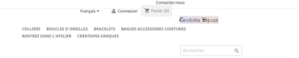

poty Posted May 8, 2019 Author Share Posted May 8, 2019 Ok c'est fait, j'ai bien replacé mais j'avais déjà tenté Voici ce que j'obtiens Merci à vous pour l'aide Murielle Link to comment Share on other sites More sharing options...

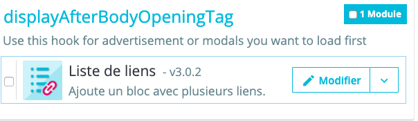

Divine Posted May 8, 2019 Share Posted May 8, 2019 (edited) Ok je vois le problème, il s'agit de ton bloc de liens qui est toujours positionné après le body et qui décale tout. Donc toujours dans la section Apparence >> Positions, il faut que tu dégreffe ce module de l'endroit où tu l'avais greffé. Edited May 8, 2019 by Divine (see edit history) Link to comment Share on other sites More sharing options...
poty Posted May 8, 2019 Author Share Posted May 8, 2019 C'est cela je vois rien d'autre mille excuses je marche sur des oeufs merci Link to comment Share on other sites More sharing options...
poty Posted May 8, 2019 Author Share Posted May 8, 2019 Un grand merci à Divine, 😉 merci merci je viens de dégreffer le module créé par erreur. Sans vous blocage complet. J'ai beaucoup à apprendre. Front office ok. Merci vraiment d'avoir donner un coup de main à quelqu'un de novice. 😀 Murielle Link to comment Share on other sites More sharing options...
