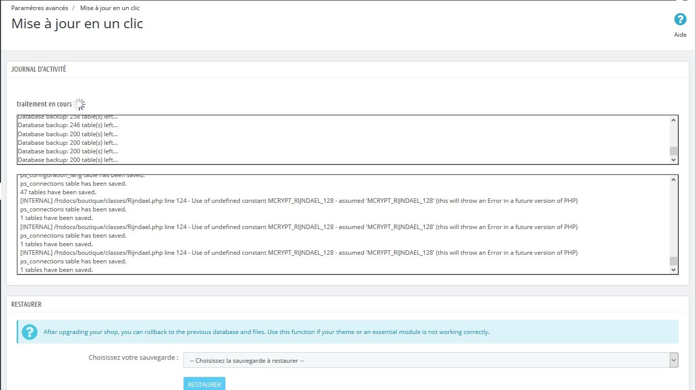

numismativy Posted May 5, 2019 Share Posted May 5, 2019 (edited) Bonjour, en mettant à jour j'ai l'erreur suivante (voir image). que faire? merci Edited May 5, 2019 by numismativy RESOLU (see edit history) Link to comment Share on other sites More sharing options...
Janett Posted May 5, 2019 Share Posted May 5, 2019 (edited) Dans le BO > Paramètres avancés > Performances vérifier que le réglage chiffrement est sur Utiliser Rijndael avec la librairie mcrypt Pour Use of undefined constant MCRYPT_RIJNDAEL_128 : https://shop.devcustom.net/gen.php Votre version PHP est trop récente, utilisez PHP 7.1 maximum avec la 1.6.1.24 : https://devdocs.prestashop.com/1.7/basics/installation/system-requirements/ Edited May 5, 2019 by Janett (see edit history) 1 Link to comment Share on other sites More sharing options...

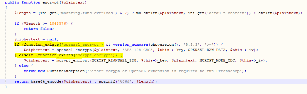

Eolia Posted May 5, 2019 Share Posted May 5, 2019 Mais openssl_encrypt ne doit pas non plus être activé sur votre serveur (et là c'est plus bizarre) car normalement cette option est prise en premier: Link to comment Share on other sites More sharing options...

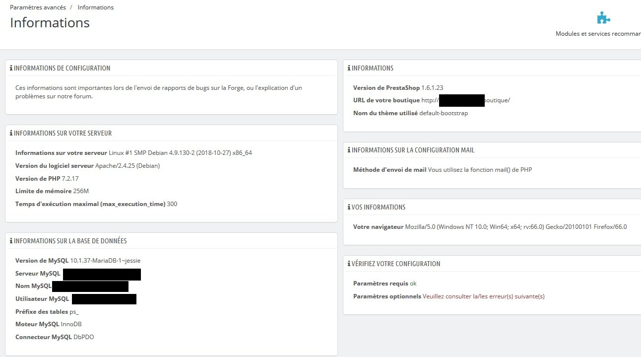

Janett Posted May 5, 2019 Share Posted May 5, 2019 Quel est votre hébergeur ? La configuration parait assez limitée, une limite de mémoire à 256M c'est un peu juste sur Prestashop, ça fonctionne mais avec quelques modules ça peut vite être un problème. Link to comment Share on other sites More sharing options...
numismativy Posted May 5, 2019 Author Share Posted May 5, 2019 8 minutes ago, Eolia said: openssl_encrypt ne doit pas non plus être activé sur votre serveur à prioris SI, mais là je viens de repasser en php7.1 (dans la 7.2 je n'ai pas vérifié) Link to comment Share on other sites More sharing options...
numismativy Posted May 5, 2019 Author Share Posted May 5, 2019 1 minute ago, Janett said: Quel est votre hébergeur ? La configuration parait assez limitée, une limite de mémoire à 256M c'est un peu juste sur Prestashop, ça fonctionne mais avec quelques modules ça peut vite être un problème. Oui, c'est du mutualisé 😞 mais jusque là ça tourne (avec prestashop, forum phpBB + phpMynewsletter2 + site html) bon j'ai pas 5000 visites par jour non plus! Link to comment Share on other sites More sharing options...
Eolia Posted May 5, 2019 Share Posted May 5, 2019 oui ben même en PHP 7.2 il sera là, c'est devenu le standard. Avez-vous commencé par faire ça : https://shop.devcustom.net/gen.php ? Link to comment Share on other sites More sharing options...
