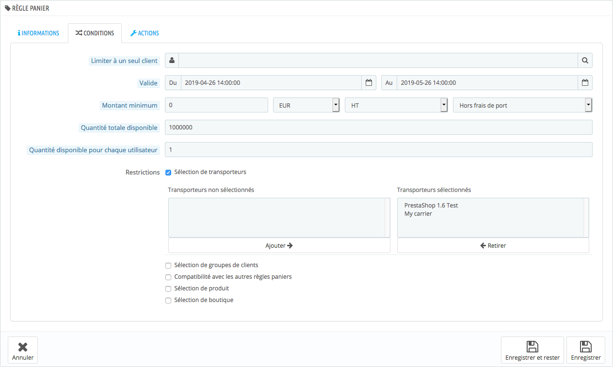

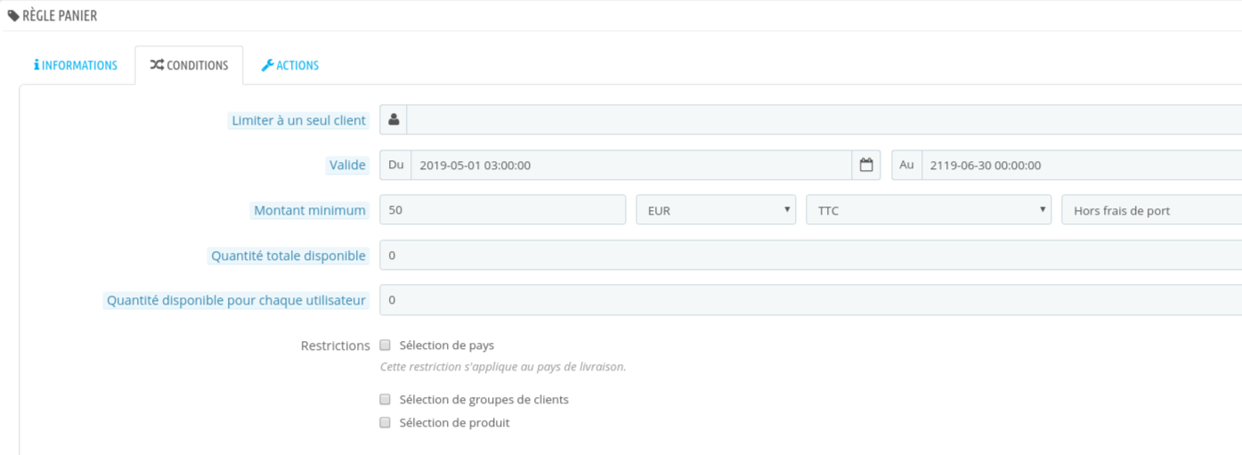

Naturel Posted May 2, 2019 Share Posted May 2, 2019 (edited) Bonjour, J'ai comme transporteur Mondial Relay. J'ai paramétré les tarif par rapport au poids. Pour autant, si une commande hors frais de port est supérieur ou égal à 50 euro, les frais de prot sont gratuit. J'utilise donc une régle panier pour cela. mais je n'ai pas de restriction par transporteur comme j'ai pu lire ici ou là dans ce forum. Ai-je fais un truc pas bien ? Si après les page de la régle panier : Je suis interesser par des conseils, avis ou suggestion. Merci d'avance Cordialement Sylvain Edited May 2, 2019 by Naturel (see edit history) Link to comment Share on other sites More sharing options...
Mediacom87 Posted May 2, 2019 Share Posted May 2, 2019 Bonjour, merci de préciser votre version PrestaShop car sur ma 1.6 j'ai plus de restrictions proposées : Link to comment Share on other sites More sharing options...
Naturel Posted May 2, 2019 Author Share Posted May 2, 2019 c'est la version 1.7.5.0 Link to comment Share on other sites More sharing options...
Mediacom87 Posted May 2, 2019 Share Posted May 2, 2019 Bonjour, Peut être devriez vous avoir plusieurs transporteurs pour mettre en place la limitation par transporteurs. Je viens de désactiver le second transporteur en 1.7 et le choix du filtre disparait alors. Link to comment Share on other sites More sharing options...

Naturel Posted May 2, 2019 Author Share Posted May 2, 2019 (edited) Bonjour, Effectivement, je viens de créer un transporteur truche muche, et hop la restriction du transporteur est bien présente. Ce sont de petites choses, mais dont l'information n'est nulle part (ce n'est pas un reproche) S'il fallait avoir tous ces détails dans le manuel, je pense qu'il faudrait alors une encyclopédie tant il y a de choses o_O Merci beaucoup Cela permet d'avoir un tarif lié à la fois à la zone (création d'une zone par pays) et par poids, mais de pouvoir alors définir par transporteur/zone la gratuité des frais de transport. Voilou Bien cordialement Sylvain Edited May 2, 2019 by Naturel Des fotes ainaurmes... :P (see edit history) Link to comment Share on other sites More sharing options...
