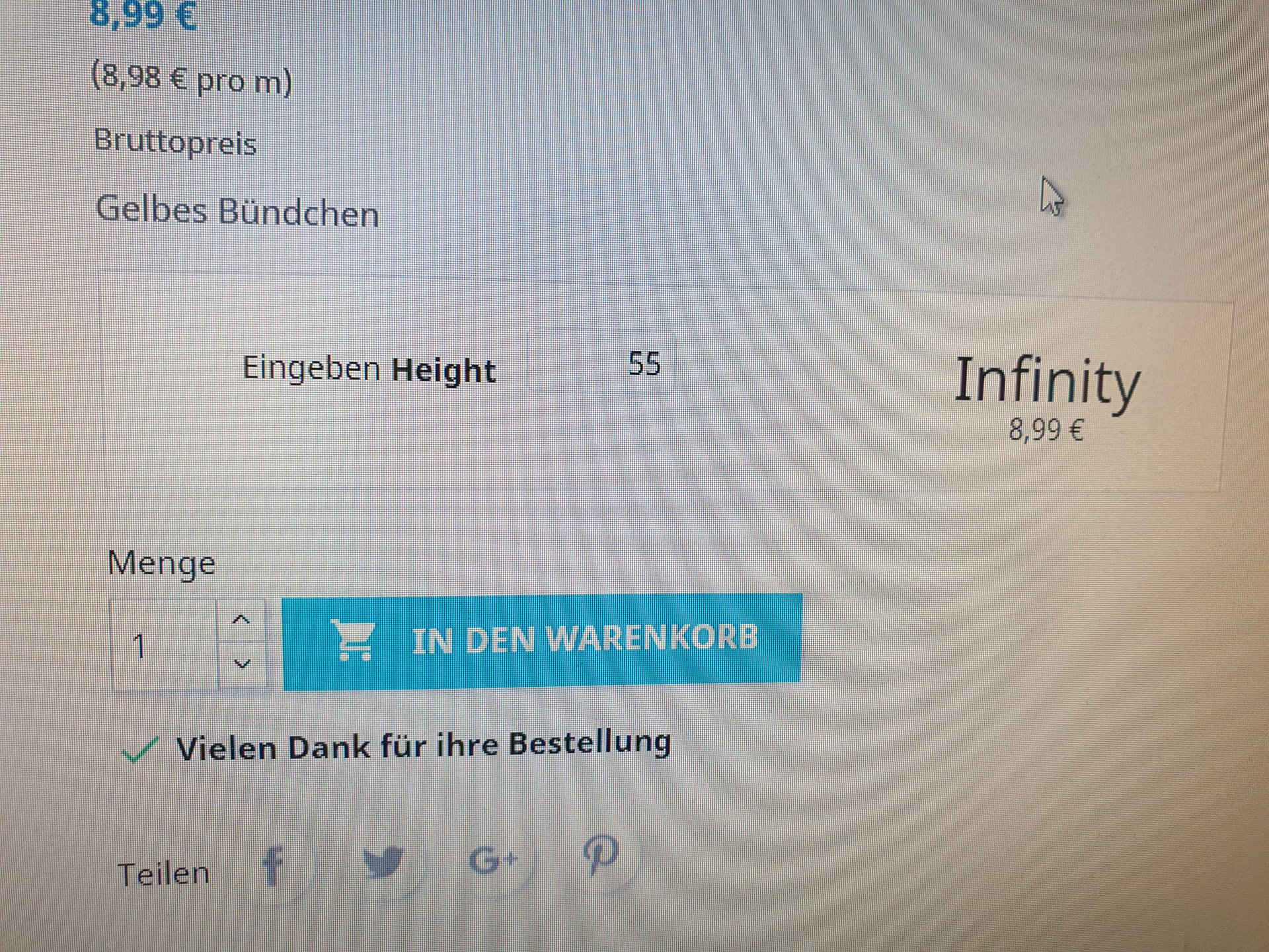

Tiarnilia Posted May 7, 2019 Author Share Posted May 7, 2019 Ich habe die 1.7.5...., ich habe hier in --international --Übersetzungen-- soweit alles eingestellt aber,wie auf dem Bild zu sehen habe ich eben noch dieses Problem mit Infinity und Height. Das Price by Size Modul ist inzwischen komplett auf deutsch und dennoch habe ich im Front-Office es in Englisch. Gibt es auch die Möglichkeit die Menge vor dem Warenkorb zu entfernen? da ich ja ein Zentimetermaß sowieso schon eingebe. Gruß Tiarnilia Link to comment Share on other sites More sharing options...

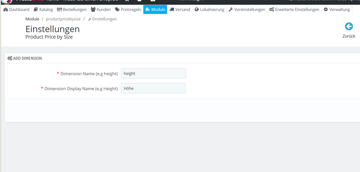

Whiley Posted May 7, 2019 Share Posted May 7, 2019 Diese Begriffe kannst du direkt im Backoffice im Modul selber - Stichwort "Disply Name" ändern. Ansonsten bin ich leider raus, da ich mich mit 1.7 zuwenig auskenne. Grüsse Whiley Link to comment Share on other sites More sharing options...
Tiarnilia Posted May 7, 2019 Author Share Posted May 7, 2019 Also ich denke ich bin da jetzt auch raus... Ich habe jeden Reiter durchsucht und ich finde nicht mal "disply name"... das ist so undurchsichtig.... Link to comment Share on other sites More sharing options...
Whiley Posted May 7, 2019 Share Posted May 7, 2019 Also im 1.6er Shop sieht das so aus, vielleicht hilft dir das ja.: Link to comment Share on other sites More sharing options...

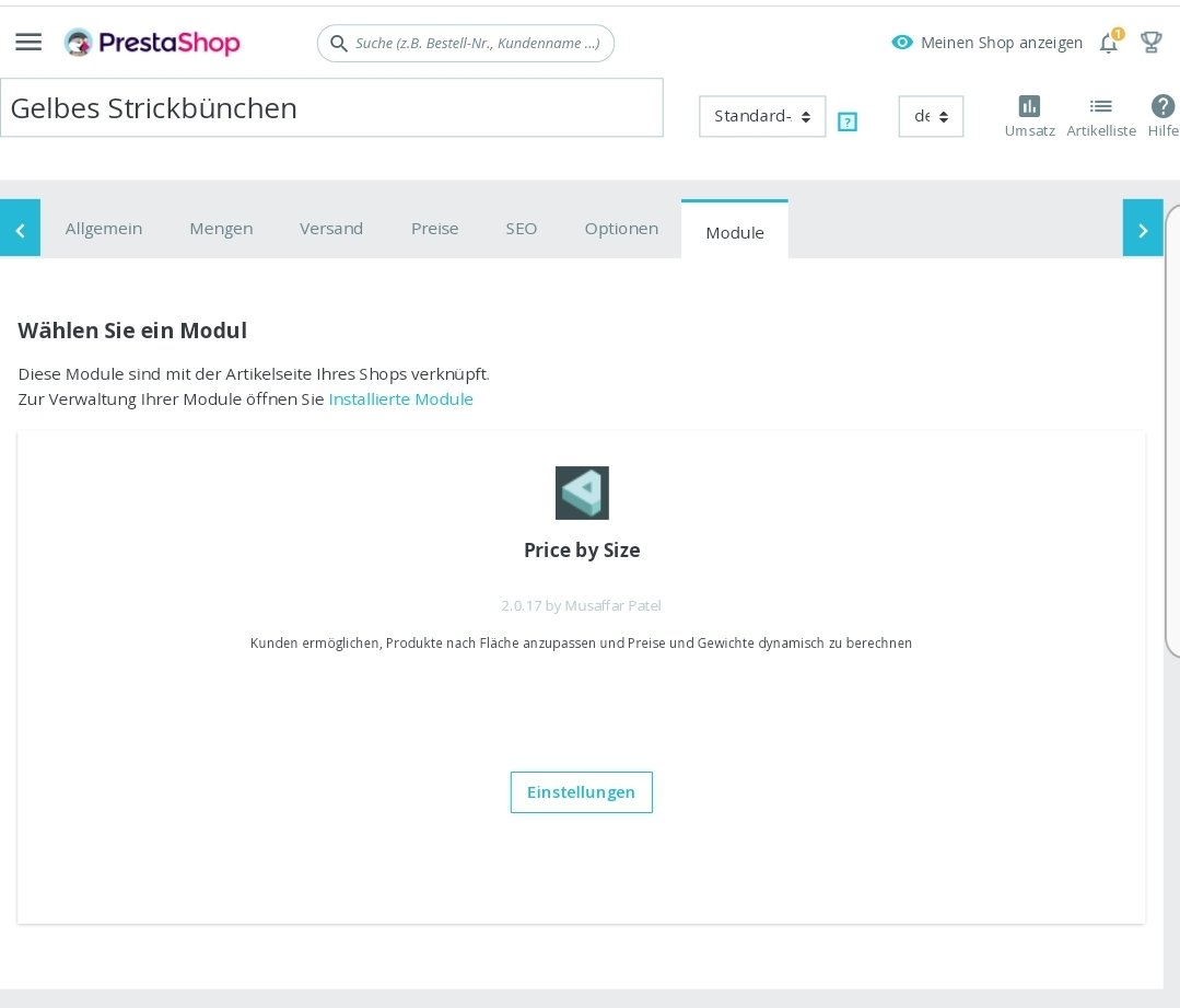

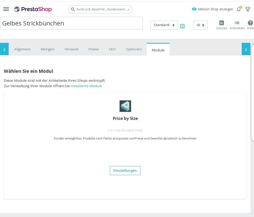

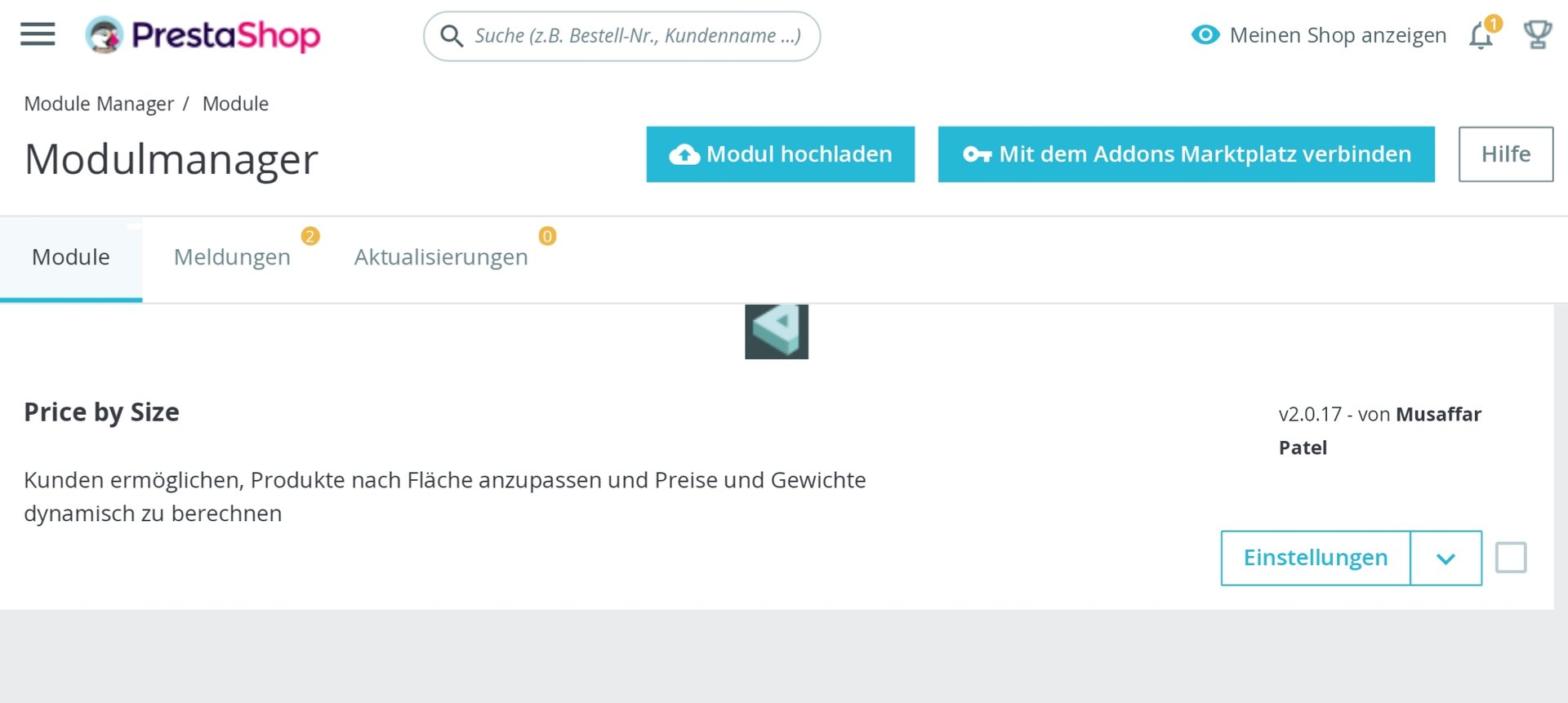

Tiarnilia Posted May 7, 2019 Author Share Posted May 7, 2019 Sooooo... ich habe es gefunden! Der Reiter der Einstellungen ist unterschiedlich belegt je nachdem in welchem Ordner ich mich aufhalte.... die Einstellungen des Moduls im ersten Screenshot sind die richtigen gewesen im zweiten Screenshot und komme ich auf ganz andere Funktionen.... vielen Dank Whiley für deine Hilfe.... ich werde mich aber garantiert noch mal melden bis ich mit meinem Projekt fertig bin Link to comment Share on other sites More sharing options...
rictools Posted May 7, 2019 Share Posted May 7, 2019 Im ersten Screen handelt es sich um die Einstellungen, die das Modul insgesamt betreffen, im zweiten um die für den jeweiligen Artikel. Link to comment Share on other sites More sharing options...

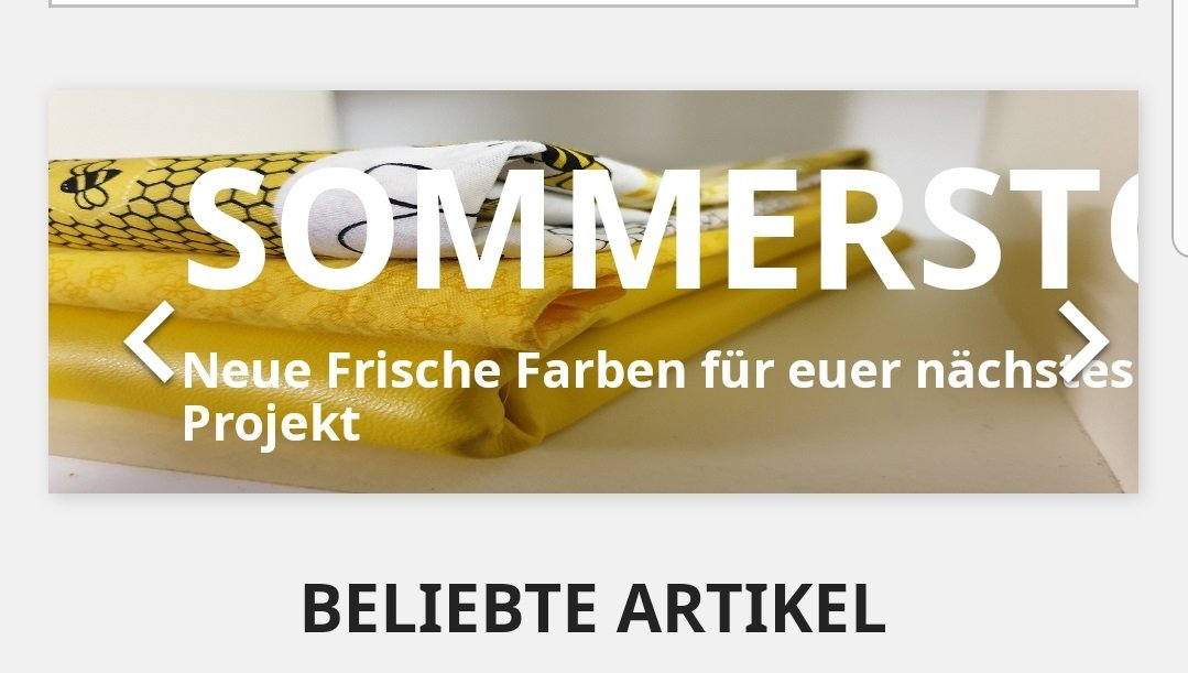

Tiarnilia Posted May 11, 2019 Author Share Posted May 11, 2019 hallo ihr lieben... ich habe mal wieder eine frage.... wenn ich im slider einen Text ändere ist dieser in der Mobilversion meines E-Shop zu groß bzw zu lang...er passt nicht mehr in das Bild und ist im Normalmodus abgeschnitten,in der landscape version allerdings wieder genau richtig....in der Desktopversion version passt auch alles... hat Presta 1.7. Probleme in der Umsetzung oder mal wieder ich? Link to comment Share on other sites More sharing options...
Claudiocool Posted May 11, 2019 Share Posted May 11, 2019 Gut, und was genau hat das jetzt mit den Kommata zu tun? Link to comment Share on other sites More sharing options...
rictools Posted May 11, 2019 Share Posted May 11, 2019 (edited) vor 3 Stunden schrieb Tiarnilia: hallo ihr lieben... ich habe mal wieder eine frage.... Ja, neues Thema, bitte neuer Thread! Und vielleicht kannst du da dann einen Link mitliefern oder den Quelltext des Textes im Slidermodul. Edit: OK, ich habe jetzt doch mal im Demo-Shop nachgeschaut, bei kleineren Bildschirmen wird zwar das Bild verkleinert, aber nicht der Text, d. h. wenn der zu groß ist und ggf. dann auch nicht mehr getrennt werden kann, paßt er nicht mehr. Ggf. müßtest du per CSS Anweisungen für kleinere Bildschirme erstellen oder den Text ins Bild integrieren. Edited May 11, 2019 by rictools (see edit history) Link to comment Share on other sites More sharing options...
