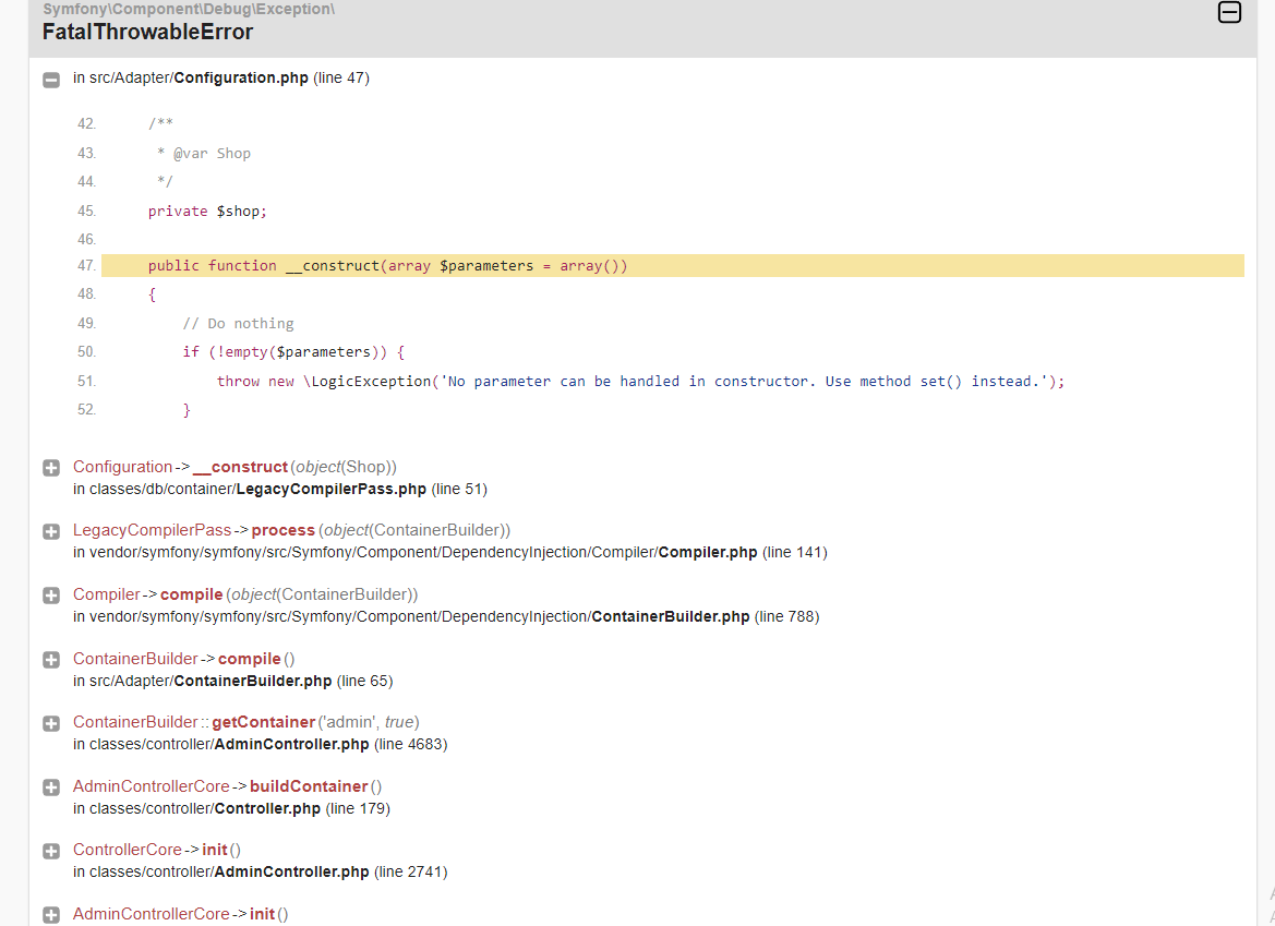

Thibaut Mamascotte Posted April 29, 2019 Share Posted April 29, 2019 Bonjour, Nous avons passé notre site web à prestashop 1.7.5 et depuis dès lors que nous effectuons une modification backoffice une erreur 500 apparaît. Lorsque nous passons en mode debug nous ne pouvons quand même pas accéder au backoffice et obtenons l'erreur suivante : Fatal error: Uncaught TypeError: Argument 1 passed to PrestaShop\PrestaShop\Adapter\Configuration::__construct() must be of the type array, object given, called in /var/www/vhosts/mascottes-animaux.com/httpdocs/classes/db/container/LegacyCompilerPass.php on line 51 and defined in /var/www/vhosts/mascottes-animaux.com/httpdocs/src/Adapter/Configuration.php:47 Stack trace: #0 /var/www/vhosts/mascottes-animaux.com/httpdocs/classes/db/container/LegacyCompilerPass.php(51): PrestaShop\PrestaShop\Adapter\Configuration->__construct(Object(Shop)) #1 /var/www/vhosts/mascottes-animaux.com/httpdocs/vendor/symfony/symfony/src/Symfony/Component/DependencyInjection/Compiler/Compiler.php(141): LegacyCompilerPass->process(Object(Symfony\Component\DependencyInjection\ContainerBuilder)) #2 /var/www/vhosts/mascottes-animaux.com/httpdocs/vendor/symfony/symfony/src/Symfony/Component/DependencyInjection/ContainerBuilder.php(788): Symfony\Component\DependencyInjection\Compiler\Compiler->compile(Object(Symfony\Component\DependencyInjection\Contai in /var/www/vhosts/mascottes-animaux.com/httpdocs/src/Adapter/Configuration.php on line 47 Si quelqu'un a une idée ou a connu le même problème nous sommes preneurs de solution, Cordialement. Link to comment Share on other sites More sharing options...

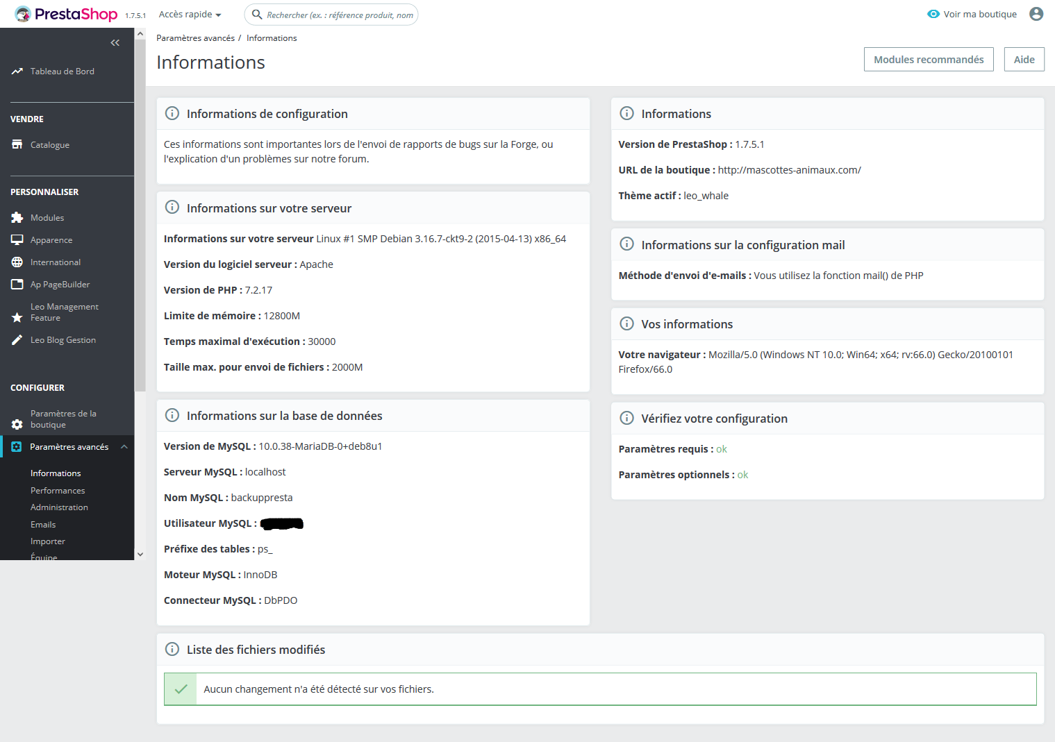

Janett Posted April 29, 2019 Share Posted April 29, 2019 Pouvez-vous faire une capture d'écran de la page Paramètres avancés -> Informations ? Sur quelles pages exactement avez vous cette erreur ? Link to comment Share on other sites More sharing options...

Thibaut Mamascotte Posted April 29, 2019 Author Share Posted April 29, 2019 Bonjour @Janett, Merci de votre réponse, je vous met en pièce jointe la page d'informations, Et l'erreur apparaît lorsque l'on active le mode debug via le ftp et apparaît sur toutes les pages, même la page de connexion backoffice. Bonjour @Tweb, Merci pour votre remarque, nous avons en effet considéré cette option dans le cadre où nous ne trouvons pas de solution pour faire fonctionner notre version 1.7.5. Nous prenons en compte votre indication en cas de nouvel essai de mise à jour. Link to comment Share on other sites More sharing options...

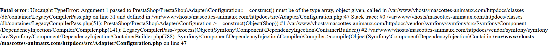

Janett Posted April 29, 2019 Share Posted April 29, 2019 Pourriez vous faire une capture d’ecran complète de la page d’erreur car votre copier coller semble incomplet. a priori je dirais que c’est un module qui est incompatible Link to comment Share on other sites More sharing options...

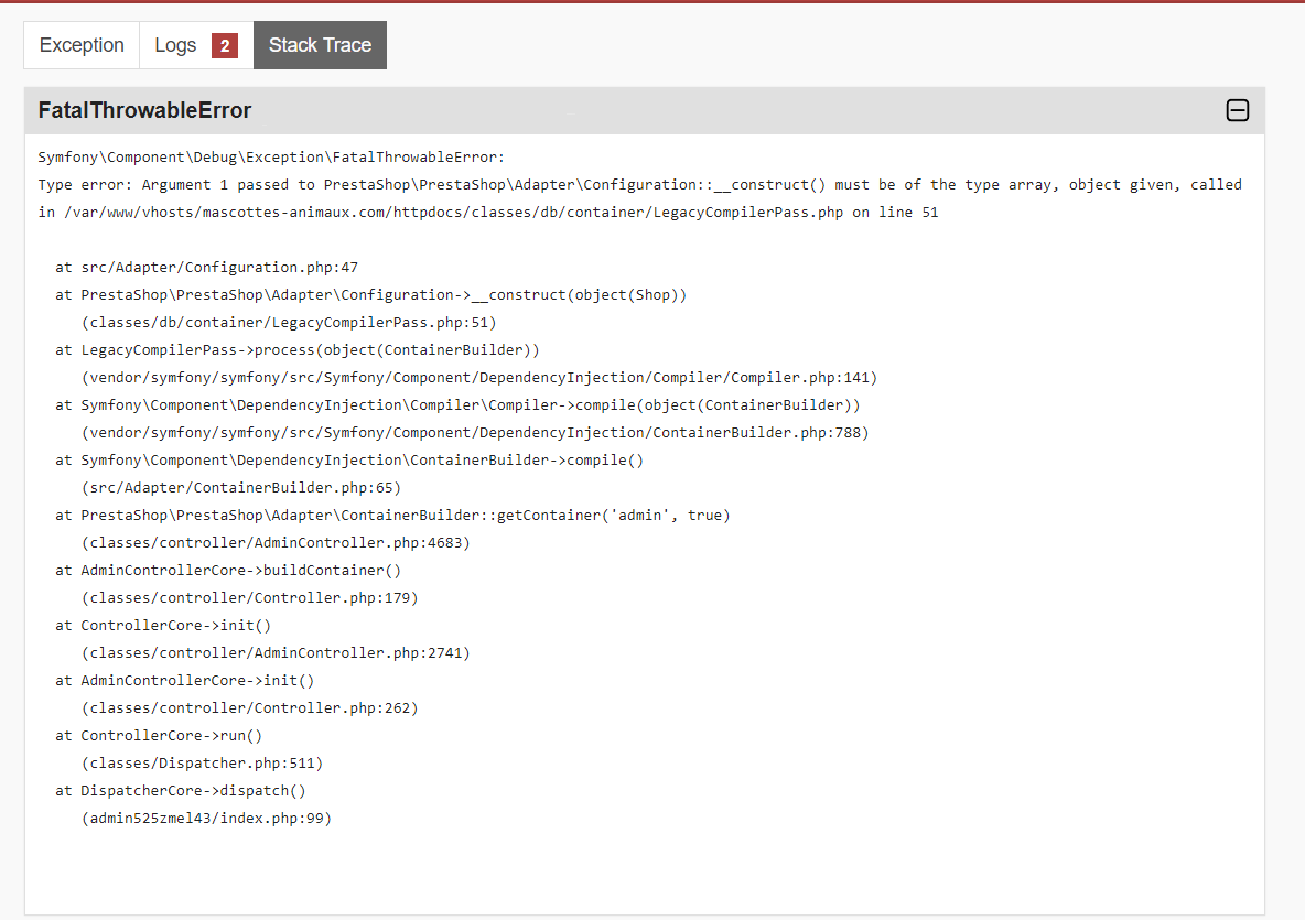

Thibaut Mamascotte Posted April 29, 2019 Author Share Posted April 29, 2019 J'ai un log complet mais pas de capture d'écran : Fatal error: Uncaught TypeError: Argument 1 passed to PrestaShop\PrestaShop\Adapter\Configuration::__construct() must be of the type array, object given, called in /var/www/vhosts/mascottes-animaux.com/httpdocs/classes/db/container/LegacyCompilerPass.php on line 51 and defined in /var/www/vhosts/mascottes-animaux.com/httpdocs/src/Adapter/Configuration.php:47 Stack trace: #0 /var/www/vhosts/mascottes-animaux.com/httpdocs/classes/db/container/LegacyCompilerPass.php(51): PrestaShop\PrestaShop\Adapter\Configuration->__construct(Object(Shop)) #1 /var/www/vhosts/mascottes-animaux.com/httpdocs/vendor/symfony/symfony/src/Symfony/Component/DependencyInjection/Compiler/Compiler.php(141): LegacyCompilerPass->process(Object(Symfony\Component\DependencyInjection\ContainerBuilder)) #2 /var/www/vhosts/mascottes-animaux.com/httpdocs/vendor/symfony/symfony/src/Symfony/Component/DependencyInjection/ContainerBuilder.php(788): Symfony\Component\DependencyInjection\Compiler\Compiler->compile(Object(Symfony\Component\DependencyInjection\Contai in /var/www/vhosts/mascottes-animaux.com/httpdocs/src/Adapter/Configuration.php on line 47 FatalThrowableError HTTP 500 Internal Server Error Type error: Argument 1 passed to PrestaShop\PrestaShop\Adapter\Configuration::__construct() must be of the type array, object given, called in /var/www/vhosts/mascottes-animaux.com/httpdocs/classes/db/container/LegacyCompilerPass.php on line 51 Exception Logs 2 Stack Trace Symfony\Component\Debug\Exception\ FatalThrowableError in src/Adapter/Configuration.php (line 47) /** * @var Shop */ private $shop; public function __construct(array $parameters = array()) { // Do nothing if (!empty($parameters)) { throw new \LogicException('No parameter can be handled in constructor. Use method set() instead.'); } Configuration->__construct(object(Shop)) in classes/db/container/LegacyCompilerPass.php (line 51) LegacyCompilerPass->process(object(ContainerBuilder)) in vendor/symfony/symfony/src/Symfony/Component/DependencyInjection/Compiler/Compiler.php (line 141) Compiler->compile(object(ContainerBuilder)) in vendor/symfony/symfony/src/Symfony/Component/DependencyInjection/ContainerBuilder.php (line 788) ContainerBuilder->compile() in src/Adapter/ContainerBuilder.php (line 65) ContainerBuilder::getContainer('admin', true) in classes/controller/AdminController.php (line 4683) AdminControllerCore->buildContainer() in classes/controller/Controller.php (line 179) ControllerCore->init() in classes/controller/AdminController.php (line 2741) AdminControllerCore->init() in classes/controller/Controller.php (line 262) ControllerCore->run() in src/Adapter/LegacyContext.php (line 188) LegacyContext->getLegacyLayout('AdminPerformance', 'Performances', array('clear_cache' => array('href' => '/admin525zmel43/index.php/configure/advanced/performance/clear-cache?_token=LMWEDXpJtWWaP2dNi7Osr0NzRN_dKuq-CoO2Ee6GxYc', 'desc' => 'Vider le cache', 'icon' => 'delete')), '', true, '', true, '/admin525zmel43/index.php/common/sidebar/https%253A%252F%252Fhelp.prestashop.com%252Ffr%252Fdoc%252FAdminPerformance%253Fversion%253D1.7.5.1%2526country%253Dfr/Aide?_token=LMWEDXpJtWWaP2dNi7Osr0NzRN_dKuq-CoO2Ee6GxYc') in src/PrestaShopBundle/Twig/LayoutExtension.php (line 176) LayoutExtension->getLegacyLayout('AdminPerformance', 'Performances', array('clear_cache' => array('href' => '/admin525zmel43/index.php/configure/advanced/performance/clear-cache?_token=LMWEDXpJtWWaP2dNi7Osr0NzRN_dKuq-CoO2Ee6GxYc', 'desc' => 'Vider le cache', 'icon' => 'delete')), '', true, '', true, '/admin525zmel43/index.php/common/sidebar/https%253A%252F%252Fhelp.prestashop.com%252Ffr%252Fdoc%252FAdminPerformance%253Fversion%253D1.7.5.1%2526country%253Dfr/Aide?_token=LMWEDXpJtWWaP2dNi7Osr0NzRN_dKuq-CoO2Ee6GxYc') in var/cache/dev/twig/76/76f3ec6738a7d654468a932497d432f96d4110a11f0318d30776689a390ddbfe.php (line 29) __TwigTemplate_e475253927a24b0e65bdc939abef66b7c8d32cd59bfc6f71d0e47406c6b50b36->doGetParent(array('layoutHeaderToolbarBtn' => array('clear_cache' => array('href' => '/admin525zmel43/index.php/configure/advanced/performance/clear-cache?_token=LMWEDXpJtWWaP2dNi7Osr0NzRN_dKuq-CoO2Ee6GxYc', 'desc' => 'Vider le cache', 'icon' => 'delete')), 'layoutTitle' => 'Performances', 'requireAddonsSearch' => true, 'requireBulkActions' => false, 'showContentHeader' => true, 'enableSidebar' => true, 'help_link' => '/admin525zmel43/index.php/common/sidebar/https%253A%252F%252Fhelp.prestashop.com%252Ffr%252Fdoc%252FAdminPerformance%253Fversion%253D1.7.5.1%2526country%253Dfr/Aide?_token=LMWEDXpJtWWaP2dNi7Osr0NzRN_dKuq-CoO2Ee6GxYc', 'requireFilterStatus' => false, 'form' => object(FormView), 'servers' => array(array('id_memcached_server' => '1', 'ip' => '127.0.0.1', 'port' => '11211', 'weight' => '1')), 'default_currency' => '€', 'root_url' => '/', 'js_translatable' => array(), 'app' => object(AppVariable), 'webpack_server' => false, 'ps' => object(__TwigTemplate_aae9bc884dd5c76be9b9e928ef7b692849880432755a21c364af378960fbcb50), 'smartyForm' => object(FormView), 'debugModeForm' => object(FormView), 'optionalFeaturesForm' => object(FormView), 'combineCompressCacheForm' => object(FormView), 'mediaServersForm' => object(FormView), 'cachingForm' => object(FormView), 'memcacheForm' => object(FormView))) in modules/autoupgrade/vendor/twig/twig/lib/Twig/Template.php (line 122) Twig_Template->getParent(array('layoutHeaderToolbarBtn' => array('clear_cache' => array('href' => '/admin525zmel43/index.php/configure/advanced/performance/clear-cache?_token=LMWEDXpJtWWaP2dNi7Osr0NzRN_dKuq-CoO2Ee6GxYc', 'desc' => 'Vider le cache', 'icon' => 'delete')), 'layoutTitle' => 'Performances', 'requireAddonsSearch' => true, 'requireBulkActions' => false, 'showContentHeader' => true, 'enableSidebar' => true, 'help_link' => '/admin525zmel43/index.php/common/sidebar/https%253A%252F%252Fhelp.prestashop.com%252Ffr%252Fdoc%252FAdminPerformance%253Fversion%253D1.7.5.1%2526country%253Dfr/Aide?_token=LMWEDXpJtWWaP2dNi7Osr0NzRN_dKuq-CoO2Ee6GxYc', 'requireFilterStatus' => false, 'form' => object(FormView), 'servers' => array(array('id_memcached_server' => '1', 'ip' => '127.0.0.1', 'port' => '11211', 'weight' => '1')), 'default_currency' => '€', 'root_url' => '/', 'js_translatable' => array(), 'app' => object(AppVariable), 'webpack_server' => false, 'ps' => object(__TwigTemplate_aae9bc884dd5c76be9b9e928ef7b692849880432755a21c364af378960fbcb50), 'smartyForm' => object(FormView), 'debugModeForm' => object(FormView), 'optionalFeaturesForm' => object(FormView), 'combineCompressCacheForm' => object(FormView), 'mediaServersForm' => object(FormView), 'cachingForm' => object(FormView), 'memcacheForm' => object(FormView))) in var/cache/dev/twig/76/76f3ec6738a7d654468a932497d432f96d4110a11f0318d30776689a390ddbfe.php (line 43) __TwigTemplate_e475253927a24b0e65bdc939abef66b7c8d32cd59bfc6f71d0e47406c6b50b36->doDisplay(array('layoutHeaderToolbarBtn' => array('clear_cache' => array('href' => '/admin525zmel43/index.php/configure/advanced/performance/clear-cache?_token=LMWEDXpJtWWaP2dNi7Osr0NzRN_dKuq-CoO2Ee6GxYc', 'desc' => 'Vider le cache', 'icon' => 'delete')), 'layoutTitle' => 'Performances', 'requireAddonsSearch' => true, 'requireBulkActions' => false, 'showContentHeader' => true, 'enableSidebar' => true, 'help_link' => '/admin525zmel43/index.php/common/sidebar/https%253A%252F%252Fhelp.prestashop.com%252Ffr%252Fdoc%252FAdminPerformance%253Fversion%253D1.7.5.1%2526country%253Dfr/Aide?_token=LMWEDXpJtWWaP2dNi7Osr0NzRN_dKuq-CoO2Ee6GxYc', 'requireFilterStatus' => false, 'form' => object(FormView), 'servers' => array(array('id_memcached_server' => '1', 'ip' => '127.0.0.1', 'port' => '11211', 'weight' => '1')), 'default_currency' => '€', 'root_url' => '/', 'js_translatable' => array(), 'app' => object(AppVariable), 'webpack_server' => false, 'ps' => object(__TwigTemplate_aae9bc884dd5c76be9b9e928ef7b692849880432755a21c364af378960fbcb50), 'smartyForm' => object(FormView), 'debugModeForm' => object(FormView), 'optionalFeaturesForm' => object(FormView), 'combineCompressCacheForm' => object(FormView), 'mediaServersForm' => object(FormView), 'cachingForm' => object(FormView), 'memcacheForm' => object(FormView)), array('javascripts' => array(object(__TwigTemplate_d886399284fd88870af1b74c57a89e9641b45a0fb208cbda0c0a0d7495fd2739), 'block_javascripts'), 'translate_javascripts' => array(object(__TwigTemplate_e475253927a24b0e65bdc939abef66b7c8d32cd59bfc6f71d0e47406c6b50b36), 'block_translate_javascripts'), 'content_header' => array(object(__TwigTemplate_e475253927a24b0e65bdc939abef66b7c8d32cd59bfc6f71d0e47406c6b50b36), 'block_content_header'), 'sidebar_right' => array(object(__TwigTemplate_e475253927a24b0e65bdc939abef66b7c8d32cd59bfc6f71d0e47406c6b50b36), 'block_sidebar_right'), 'content' => array(object(__TwigTemplate_d886399284fd88870af1b74c57a89e9641b45a0fb208cbda0c0a0d7495fd2739), 'block_content'), 'perfs_form_smarty_cache' => array(object(__TwigTemplate_d886399284fd88870af1b74c57a89e9641b45a0fb208cbda0c0a0d7495fd2739), 'block_perfs_form_smarty_cache'), 'perfs_form_debug_mode' => array(object(__TwigTemplate_d886399284fd88870af1b74c57a89e9641b45a0fb208cbda0c0a0d7495fd2739), 'block_perfs_form_debug_mode'), 'perfs_form_optional_features' => array(object(__TwigTemplate_d886399284fd88870af1b74c57a89e9641b45a0fb208cbda0c0a0d7495fd2739), 'block_perfs_form_optional_features'), 'perfs_form_ccc' => array(object(__TwigTemplate_d886399284fd88870af1b74c57a89e9641b45a0fb208cbda0c0a0d7495fd2739), 'block_perfs_form_ccc'), 'perfs_form_media_servers' => array(object(__TwigTemplate_d886399284fd88870af1b74c57a89e9641b45a0fb208cbda0c0a0d7495fd2739), 'block_perfs_form_media_servers'), 'perfs_form_caching' => array(object(__TwigTemplate_d886399284fd88870af1b74c57a89e9641b45a0fb208cbda0c0a0d7495fd2739), 'block_perfs_form_caching'))) in modules/autoupgrade/vendor/twig/twig/lib/Twig/Template.php (line 432) Twig_Template->displayWithErrorHandling(array('layoutHeaderToolbarBtn' => array('clear_cache' => array('href' => '/admin525zmel43/index.php/configure/advanced/performance/clear-cache?_token=LMWEDXpJtWWaP2dNi7Osr0NzRN_dKuq-CoO2Ee6GxYc', 'desc' => 'Vider le cache', 'icon' => 'delete')), 'layoutTitle' => 'Performances', 'requireAddonsSearch' => true, 'requireBulkActions' => false, 'showContentHeader' => true, 'enableSidebar' => true, 'help_link' => '/admin525zmel43/index.php/common/sidebar/https%253A%252F%252Fhelp.prestashop.com%252Ffr%252Fdoc%252FAdminPerformance%253Fversion%253D1.7.5.1%2526country%253Dfr/Aide?_token=LMWEDXpJtWWaP2dNi7Osr0NzRN_dKuq-CoO2Ee6GxYc', 'requireFilterStatus' => false, 'form' => object(FormView), 'servers' => array(array('id_memcached_server' => '1', 'ip' => '127.0.0.1', 'port' => '11211', 'weight' => '1')), 'default_currency' => '€', 'root_url' => '/', 'js_translatable' => array(), 'app' => object(AppVariable), 'webpack_server' => false, 'ps' => object(__TwigTemplate_aae9bc884dd5c76be9b9e928ef7b692849880432755a21c364af378960fbcb50), 'smartyForm' => object(FormView), 'debugModeForm' => object(FormView), 'optionalFeaturesForm' => object(FormView), 'combineCompressCacheForm' => object(FormView), 'mediaServersForm' => object(FormView), 'cachingForm' => object(FormView), 'memcacheForm' => object(FormView)), array('javascripts' => array(object(__TwigTemplate_d886399284fd88870af1b74c57a89e9641b45a0fb208cbda0c0a0d7495fd2739), 'block_javascripts'), 'translate_javascripts' => array(object(__TwigTemplate_e475253927a24b0e65bdc939abef66b7c8d32cd59bfc6f71d0e47406c6b50b36), 'block_translate_javascripts'), 'content_header' => array(object(__TwigTemplate_e475253927a24b0e65bdc939abef66b7c8d32cd59bfc6f71d0e47406c6b50b36), 'block_content_header'), 'sidebar_right' => array(object(__TwigTemplate_e475253927a24b0e65bdc939abef66b7c8d32cd59bfc6f71d0e47406c6b50b36), 'block_sidebar_right'), 'content' => array(object(__TwigTemplate_d886399284fd88870af1b74c57a89e9641b45a0fb208cbda0c0a0d7495fd2739), 'block_content'), 'perfs_form_smarty_cache' => array(object(__TwigTemplate_d886399284fd88870af1b74c57a89e9641b45a0fb208cbda0c0a0d7495fd2739), 'block_perfs_form_smarty_cache'), 'perfs_form_debug_mode' => array(object(__TwigTemplate_d886399284fd88870af1b74c57a89e9641b45a0fb208cbda0c0a0d7495fd2739), 'block_perfs_form_debug_mode'), 'perfs_form_optional_features' => array(object(__TwigTemplate_d886399284fd88870af1b74c57a89e9641b45a0fb208cbda0c0a0d7495fd2739), 'block_perfs_form_optional_features'), 'perfs_form_ccc' => array(object(__TwigTemplate_d886399284fd88870af1b74c57a89e9641b45a0fb208cbda0c0a0d7495fd2739), 'block_perfs_form_ccc'), 'perfs_form_media_servers' => array(object(__TwigTemplate_d886399284fd88870af1b74c57a89e9641b45a0fb208cbda0c0a0d7495fd2739), 'block_perfs_form_media_servers'), 'perfs_form_caching' => array(object(__TwigTemplate_d886399284fd88870af1b74c57a89e9641b45a0fb208cbda0c0a0d7495fd2739), 'block_perfs_form_caching'))) in modules/autoupgrade/vendor/twig/twig/lib/Twig/Template.php (line 403) Twig_Template->display(array('layoutHeaderToolbarBtn' => array('clear_cache' => array('href' => '/admin525zmel43/index.php/configure/advanced/performance/clear-cache?_token=LMWEDXpJtWWaP2dNi7Osr0NzRN_dKuq-CoO2Ee6GxYc', 'desc' => 'Vider le cache', 'icon' => 'delete')), 'layoutTitle' => 'Performances', 'requireAddonsSearch' => true, 'requireBulkActions' => false, 'showContentHeader' => true, 'enableSidebar' => true, 'help_link' => '/admin525zmel43/index.php/common/sidebar/https%253A%252F%252Fhelp.prestashop.com%252Ffr%252Fdoc%252FAdminPerformance%253Fversion%253D1.7.5.1%2526country%253Dfr/Aide?_token=LMWEDXpJtWWaP2dNi7Osr0NzRN_dKuq-CoO2Ee6GxYc', 'requireFilterStatus' => false, 'form' => object(FormView), 'servers' => array(array('id_memcached_server' => '1', 'ip' => '127.0.0.1', 'port' => '11211', 'weight' => '1')), 'default_currency' => '€', 'root_url' => '/', 'js_translatable' => array(), 'app' => object(AppVariable), 'webpack_server' => false, 'ps' => object(__TwigTemplate_aae9bc884dd5c76be9b9e928ef7b692849880432755a21c364af378960fbcb50), 'smartyForm' => object(FormView), 'debugModeForm' => object(FormView), 'optionalFeaturesForm' => object(FormView), 'combineCompressCacheForm' => object(FormView), 'mediaServersForm' => object(FormView), 'cachingForm' => object(FormView), 'memcacheForm' => object(FormView)), array('content' => array(object(__TwigTemplate_d886399284fd88870af1b74c57a89e9641b45a0fb208cbda0c0a0d7495fd2739), 'block_content'), 'perfs_form_smarty_cache' => array(object(__TwigTemplate_d886399284fd88870af1b74c57a89e9641b45a0fb208cbda0c0a0d7495fd2739), 'block_perfs_form_smarty_cache'), 'perfs_form_debug_mode' => array(object(__TwigTemplate_d886399284fd88870af1b74c57a89e9641b45a0fb208cbda0c0a0d7495fd2739), 'block_perfs_form_debug_mode'), 'perfs_form_optional_features' => array(object(__TwigTemplate_d886399284fd88870af1b74c57a89e9641b45a0fb208cbda0c0a0d7495fd2739), 'block_perfs_form_optional_features'), 'perfs_form_ccc' => array(object(__TwigTemplate_d886399284fd88870af1b74c57a89e9641b45a0fb208cbda0c0a0d7495fd2739), 'block_perfs_form_ccc'), 'perfs_form_media_servers' => array(object(__TwigTemplate_d886399284fd88870af1b74c57a89e9641b45a0fb208cbda0c0a0d7495fd2739), 'block_perfs_form_media_servers'), 'perfs_form_caching' => array(object(__TwigTemplate_d886399284fd88870af1b74c57a89e9641b45a0fb208cbda0c0a0d7495fd2739), 'block_perfs_form_caching'), 'javascripts' => array(object(__TwigTemplate_d886399284fd88870af1b74c57a89e9641b45a0fb208cbda0c0a0d7495fd2739), 'block_javascripts'))) in var/cache/dev/twig/b6/b6ddfee1349a7b5b7ac930bfbff855629cb3f6e7b21d25f682a92d87c09b54c6.php (line 43) __TwigTemplate_d886399284fd88870af1b74c57a89e9641b45a0fb208cbda0c0a0d7495fd2739->doDisplay(array('layoutHeaderToolbarBtn' => array('clear_cache' => array('href' => '/admin525zmel43/index.php/configure/advanced/performance/clear-cache?_token=LMWEDXpJtWWaP2dNi7Osr0NzRN_dKuq-CoO2Ee6GxYc', 'desc' => 'Vider le cache', 'icon' => 'delete')), 'layoutTitle' => 'Performances', 'requireAddonsSearch' => true, 'requireBulkActions' => false, 'showContentHeader' => true, 'enableSidebar' => true, 'help_link' => '/admin525zmel43/index.php/common/sidebar/https%253A%252F%252Fhelp.prestashop.com%252Ffr%252Fdoc%252FAdminPerformance%253Fversion%253D1.7.5.1%2526country%253Dfr/Aide?_token=LMWEDXpJtWWaP2dNi7Osr0NzRN_dKuq-CoO2Ee6GxYc', 'requireFilterStatus' => false, 'form' => object(FormView), 'servers' => array(array('id_memcached_server' => '1', 'ip' => '127.0.0.1', 'port' => '11211', 'weight' => '1')), 'default_currency' => '€', 'root_url' => '/', 'js_translatable' => array(), 'app' => object(AppVariable), 'webpack_server' => false, 'ps' => object(__TwigTemplate_aae9bc884dd5c76be9b9e928ef7b692849880432755a21c364af378960fbcb50), 'smartyForm' => object(FormView), 'debugModeForm' => object(FormView), 'optionalFeaturesForm' => object(FormView), 'combineCompressCacheForm' => object(FormView), 'mediaServersForm' => object(FormView), 'cachingForm' => object(FormView), 'memcacheForm' => object(FormView)), array('content' => array(object(__TwigTemplate_d886399284fd88870af1b74c57a89e9641b45a0fb208cbda0c0a0d7495fd2739), 'block_content'), 'perfs_form_smarty_cache' => array(object(__TwigTemplate_d886399284fd88870af1b74c57a89e9641b45a0fb208cbda0c0a0d7495fd2739), 'block_perfs_form_smarty_cache'), 'perfs_form_debug_mode' => array(object(__TwigTemplate_d886399284fd88870af1b74c57a89e9641b45a0fb208cbda0c0a0d7495fd2739), 'block_perfs_form_debug_mode'), 'perfs_form_optional_features' => array(object(__TwigTemplate_d886399284fd88870af1b74c57a89e9641b45a0fb208cbda0c0a0d7495fd2739), 'block_perfs_form_optional_features'), 'perfs_form_ccc' => array(object(__TwigTemplate_d886399284fd88870af1b74c57a89e9641b45a0fb208cbda0c0a0d7495fd2739), 'block_perfs_form_ccc'), 'perfs_form_media_servers' => array(object(__TwigTemplate_d886399284fd88870af1b74c57a89e9641b45a0fb208cbda0c0a0d7495fd2739), 'block_perfs_form_media_servers'), 'perfs_form_caching' => array(object(__TwigTemplate_d886399284fd88870af1b74c57a89e9641b45a0fb208cbda0c0a0d7495fd2739), 'block_perfs_form_caching'), 'javascripts' => array(object(__TwigTemplate_d886399284fd88870af1b74c57a89e9641b45a0fb208cbda0c0a0d7495fd2739), 'block_javascripts'))) in modules/autoupgrade/vendor/twig/twig/lib/Twig/Template.php (line 432) Twig_Template->displayWithErrorHandling(array('layoutHeaderToolbarBtn' => array('clear_cache' => array('href' => '/admin525zmel43/index.php/configure/advanced/performance/clear-cache?_token=LMWEDXpJtWWaP2dNi7Osr0NzRN_dKuq-CoO2Ee6GxYc', 'desc' => 'Vider le cache', 'icon' => 'delete')), 'layoutTitle' => 'Performances', 'requireAddonsSearch' => true, 'requireBulkActions' => false, 'showContentHeader' => true, 'enableSidebar' => true, 'help_link' => '/admin525zmel43/index.php/common/sidebar/https%253A%252F%252Fhelp.prestashop.com%252Ffr%252Fdoc%252FAdminPerformance%253Fversion%253D1.7.5.1%2526country%253Dfr/Aide?_token=LMWEDXpJtWWaP2dNi7Osr0NzRN_dKuq-CoO2Ee6GxYc', 'requireFilterStatus' => false, 'form' => object(FormView), 'servers' => array(array('id_memcached_server' => '1', 'ip' => '127.0.0.1', 'port' => '11211', 'weight' => '1')), 'default_currency' => '€', 'root_url' => '/', 'js_translatable' => array(), 'app' => object(AppVariable), 'webpack_server' => false), array('content' => array(object(__TwigTemplate_d886399284fd88870af1b74c57a89e9641b45a0fb208cbda0c0a0d7495fd2739), 'block_content'), 'perfs_form_smarty_cache' => array(object(__TwigTemplate_d886399284fd88870af1b74c57a89e9641b45a0fb208cbda0c0a0d7495fd2739), 'block_perfs_form_smarty_cache'), 'perfs_form_debug_mode' => array(object(__TwigTemplate_d886399284fd88870af1b74c57a89e9641b45a0fb208cbda0c0a0d7495fd2739), 'block_perfs_form_debug_mode'), 'perfs_form_optional_features' => array(object(__TwigTemplate_d886399284fd88870af1b74c57a89e9641b45a0fb208cbda0c0a0d7495fd2739), 'block_perfs_form_optional_features'), 'perfs_form_ccc' => array(object(__TwigTemplate_d886399284fd88870af1b74c57a89e9641b45a0fb208cbda0c0a0d7495fd2739), 'block_perfs_form_ccc'), 'perfs_form_media_servers' => array(object(__TwigTemplate_d886399284fd88870af1b74c57a89e9641b45a0fb208cbda0c0a0d7495fd2739), 'block_perfs_form_media_servers'), 'perfs_form_caching' => array(object(__TwigTemplate_d886399284fd88870af1b74c57a89e9641b45a0fb208cbda0c0a0d7495fd2739), 'block_perfs_form_caching'), 'javascripts' => array(object(__TwigTemplate_d886399284fd88870af1b74c57a89e9641b45a0fb208cbda0c0a0d7495fd2739), 'block_javascripts'))) in modules/autoupgrade/vendor/twig/twig/lib/Twig/Template.php (line 403) Twig_Template->display(array('layoutHeaderToolbarBtn' => array('clear_cache' => array('href' => '/admin525zmel43/index.php/configure/advanced/performance/clear-cache?_token=LMWEDXpJtWWaP2dNi7Osr0NzRN_dKuq-CoO2Ee6GxYc', 'desc' => 'Vider le cache', 'icon' => 'delete')), 'layoutTitle' => 'Performances', 'requireAddonsSearch' => true, 'requireBulkActions' => false, 'showContentHeader' => true, 'enableSidebar' => true, 'help_link' => '/admin525zmel43/index.php/common/sidebar/https%253A%252F%252Fhelp.prestashop.com%252Ffr%252Fdoc%252FAdminPerformance%253Fversion%253D1.7.5.1%2526country%253Dfr/Aide?_token=LMWEDXpJtWWaP2dNi7Osr0NzRN_dKuq-CoO2Ee6GxYc', 'requireFilterStatus' => false, 'form' => object(FormView), 'servers' => array(array('id_memcached_server' => '1', 'ip' => '127.0.0.1', 'port' => '11211', 'weight' => '1')))) in modules/autoupgrade/vendor/twig/twig/lib/Twig/Template.php (line 411) Twig_Template->render(array('layoutHeaderToolbarBtn' => array('clear_cache' => array('href' => '/admin525zmel43/index.php/configure/advanced/performance/clear-cache?_token=LMWEDXpJtWWaP2dNi7Osr0NzRN_dKuq-CoO2Ee6GxYc', 'desc' => 'Vider le cache', 'icon' => 'delete')), 'layoutTitle' => 'Performances', 'requireAddonsSearch' => true, 'requireBulkActions' => false, 'showContentHeader' => true, 'enableSidebar' => true, 'help_link' => '/admin525zmel43/index.php/common/sidebar/https%253A%252F%252Fhelp.prestashop.com%252Ffr%252Fdoc%252FAdminPerformance%253Fversion%253D1.7.5.1%2526country%253Dfr/Aide?_token=LMWEDXpJtWWaP2dNi7Osr0NzRN_dKuq-CoO2Ee6GxYc', 'requireFilterStatus' => false, 'form' => object(FormView), 'servers' => array(array('id_memcached_server' => '1', 'ip' => '127.0.0.1', 'port' => '11211', 'weight' => '1')))) in modules/autoupgrade/vendor/twig/twig/lib/Twig/Environment.php (line 363) Twig_Environment->render('@PrestaShop/Admin/Configure/AdvancedParameters/performance.html.twig', array('layoutHeaderToolbarBtn' => array('clear_cache' => array('href' => '/admin525zmel43/index.php/configure/advanced/performance/clear-cache?_token=LMWEDXpJtWWaP2dNi7Osr0NzRN_dKuq-CoO2Ee6GxYc', 'desc' => 'Vider le cache', 'icon' => 'delete')), 'layoutTitle' => 'Performances', 'requireAddonsSearch' => true, 'requireBulkActions' => false, 'showContentHeader' => true, 'enableSidebar' => true, 'help_link' => '/admin525zmel43/index.php/common/sidebar/https%253A%252F%252Fhelp.prestashop.com%252Ffr%252Fdoc%252FAdminPerformance%253Fversion%253D1.7.5.1%2526country%253Dfr/Aide?_token=LMWEDXpJtWWaP2dNi7Osr0NzRN_dKuq-CoO2Ee6GxYc', 'requireFilterStatus' => false, 'form' => object(FormView), 'servers' => array(array('id_memcached_server' => '1', 'ip' => '127.0.0.1', 'port' => '11211', 'weight' => '1')))) in vendor/sensio/framework-extra-bundle/EventListener/TemplateListener.php (line 103) TemplateListener->onKernelView(object(GetResponseForControllerResultEvent), 'kernel.view', object(TraceableEventDispatcher)) in vendor/symfony/symfony/src/Symfony/Component/EventDispatcher/Debug/WrappedListener.php (line 111) WrappedListener->__invoke(object(GetResponseForControllerResultEvent), 'kernel.view', object(ContainerAwareEventDispatcher)) in vendor/symfony/symfony/src/Symfony/Component/EventDispatcher/EventDispatcher.php (line 212) EventDispatcher->doDispatch(array(object(WrappedListener)), 'kernel.view', object(GetResponseForControllerResultEvent)) in vendor/symfony/symfony/src/Symfony/Component/EventDispatcher/EventDispatcher.php (line 44) EventDispatcher->dispatch('kernel.view', object(GetResponseForControllerResultEvent)) in vendor/symfony/symfony/src/Symfony/Component/EventDispatcher/Debug/TraceableEventDispatcher.php (line 143) TraceableEventDispatcher->dispatch('kernel.view', object(GetResponseForControllerResultEvent)) in vendor/symfony/symfony/src/Symfony/Component/HttpKernel/HttpKernel.php (line 156) HttpKernel->handleRaw(object(Request), 1) in vendor/symfony/symfony/src/Symfony/Component/HttpKernel/HttpKernel.php (line 68) HttpKernel->handle(object(Request), 1, false) in vendor/symfony/symfony/src/Symfony/Component/HttpKernel/Kernel.php (line 200) Kernel->handle(object(Request), 1, false) in admin525zmel43/index.php (line 88) Link to comment Share on other sites More sharing options...
Thibaut Mamascotte Posted April 29, 2019 Author Share Posted April 29, 2019 @Janett vous trouverez normalement en pièces jointes différentes captures de l'erreur. Link to comment Share on other sites More sharing options...

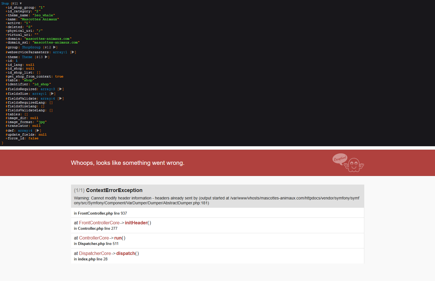

Janett Posted April 29, 2019 Share Posted April 29, 2019 Pouvez vous ouvrir votre fichier /src/Adapter/Configuration.php Cherchez public function __construct(array $parameters = array()) { // Do nothing if (!empty($parameters)) { throw new \LogicException('No parameter can be handled in constructor. Use method set() instead.'); } } Remplacez par public function __construct($parameters = array()) { if (!is_array($parameters)) { if (defined('_PS_MODE_DEV_') && _PS_MODE_DEV_) { dump($parameters); } $parameters = []; } // Do nothing if (!empty($parameters)) { throw new \LogicException('No parameter can be handled in constructor. Use method set() instead.'); } } Normalement si vous êtes en mode debug, si le paramètre n'a pas le type attendu, ça devrait vous afficher quelque chose, si vous pouvez en faire une capture d'écran Link to comment Share on other sites More sharing options...
Thibaut Mamascotte Posted April 29, 2019 Author Share Posted April 29, 2019 @Janett Voilà ce que nous avons après avoir fait la modification. Link to comment Share on other sites More sharing options...
Janett Posted April 29, 2019 Share Posted April 29, 2019 Tiens c'est étrange d'avoir un objet Shop passé en paramètre ici... Annulez les modifications de /src/Adapter/Configuration.php Videz le cache en supprimant tous les fichiers présents dans /var/cache/ Link to comment Share on other sites More sharing options...

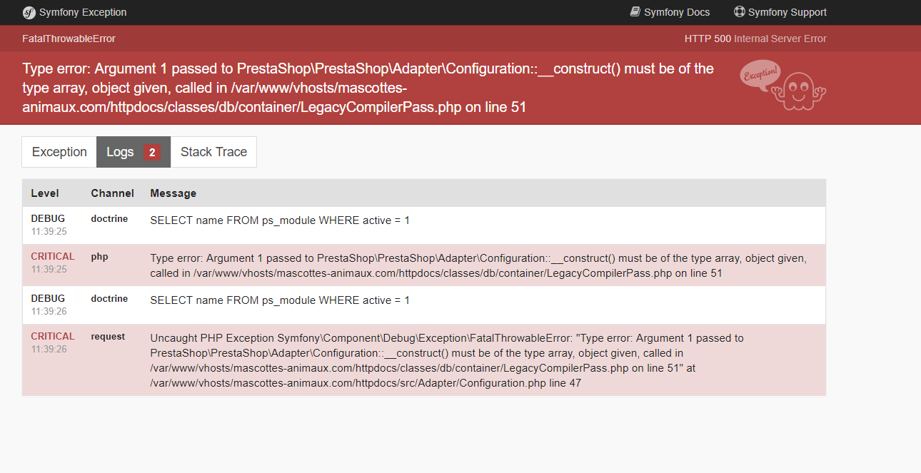

Thibaut Mamascotte Posted April 29, 2019 Author Share Posted April 29, 2019 Désolé du petit délais, après avoir annulé les modifications et vidé le cache nous avons une nouvelle erreur 500, petit passage en mode débug pour avoir les captures d'écran suivantes. Link to comment Share on other sites More sharing options...
Janett Posted April 29, 2019 Share Posted April 29, 2019 Lors du processus de mise à jour avez-vous rencontrer des erreurs ? J'ai fouiné un peu partout, c'est la première fois que je vois un objet Shop passé en paramètre cet endroit et je n'arrive pas à reproduire, il y a quelque chose d'exotique sur votre Prestashop. En attendant de trouver, pour corriger l'erreur vous pouvez modifier votre fichier /src/Adapter/Configuration.php Cherchez public function __construct(array $parameters = array()) { // Do nothing if (!empty($parameters)) { throw new \LogicException('No parameter can be handled in constructor. Use method set() instead.'); } } Remplacez par public function __construct($parameters = array()) { if (!is_array($parameters)) { // If $parameters is not valid, do not take care of it $parameters = []; } // Do nothing if (!empty($parameters)) { throw new \LogicException('No parameter can be handled in constructor. Use method set() instead.'); } } Une fois cette erreur disparue, c'est peut être l'arbre qui cache la forêt. Ce qui est sûr c'est qu'il y a quelque chose dans votre configuration qui n'est bon. Soit du côté de votre configuration serveur, soit d'un module ou d'un override (En avez vous des overrides d'ailleurs ?), soit des éléments exotiques dans votre base de données, soit la mise à jour ne s'est pas déroulée correctement. Link to comment Share on other sites More sharing options...
