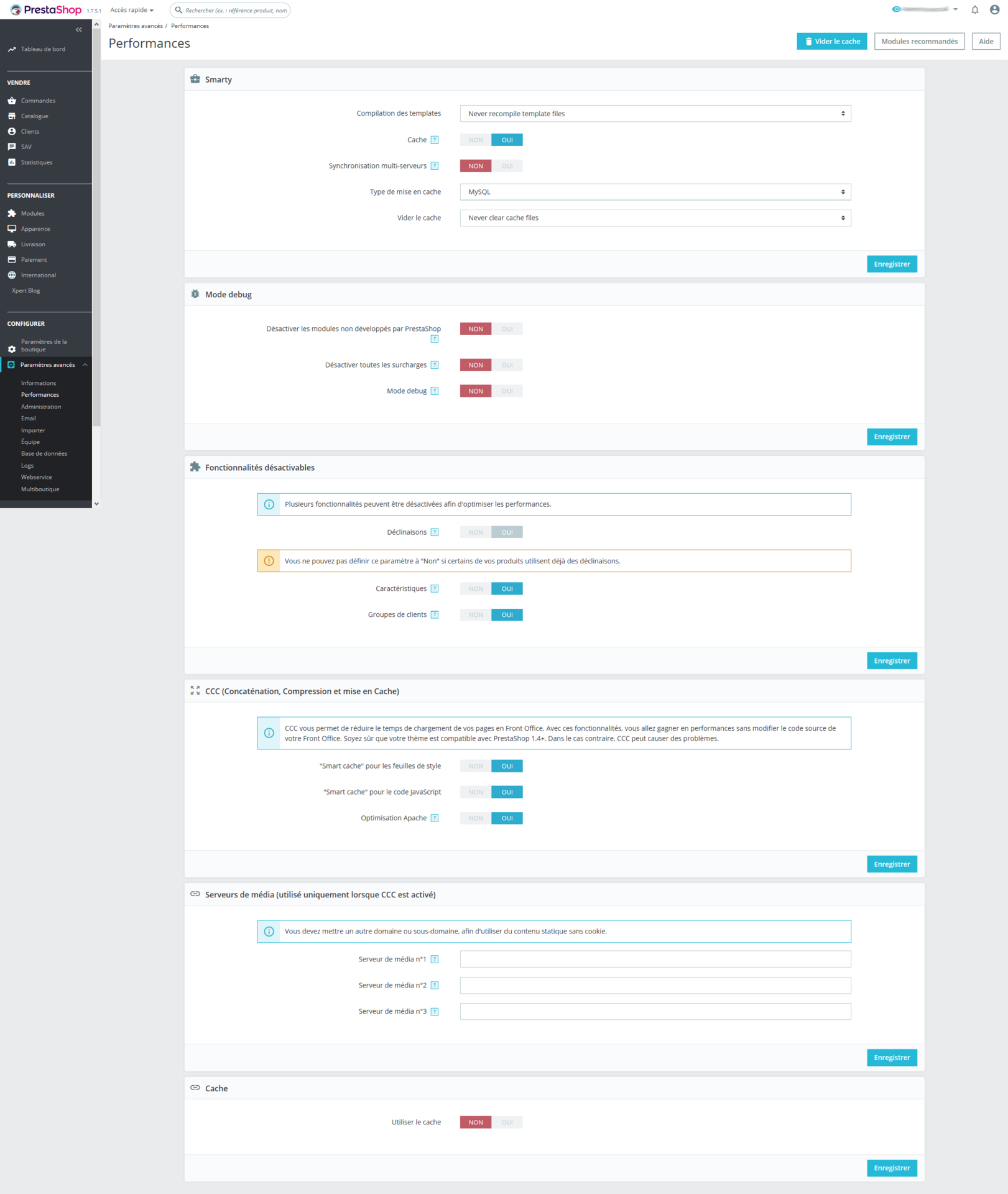

Voir PJ de la config - rien de plus classique (que j'avais sur PS1.6 avec les même multi boutiques et qui ne posait aucun soucis).
