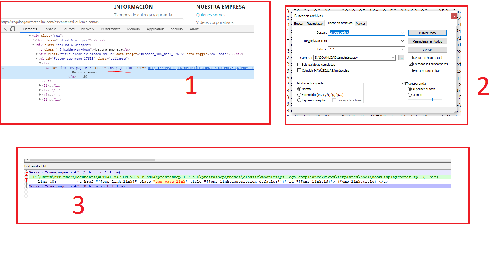

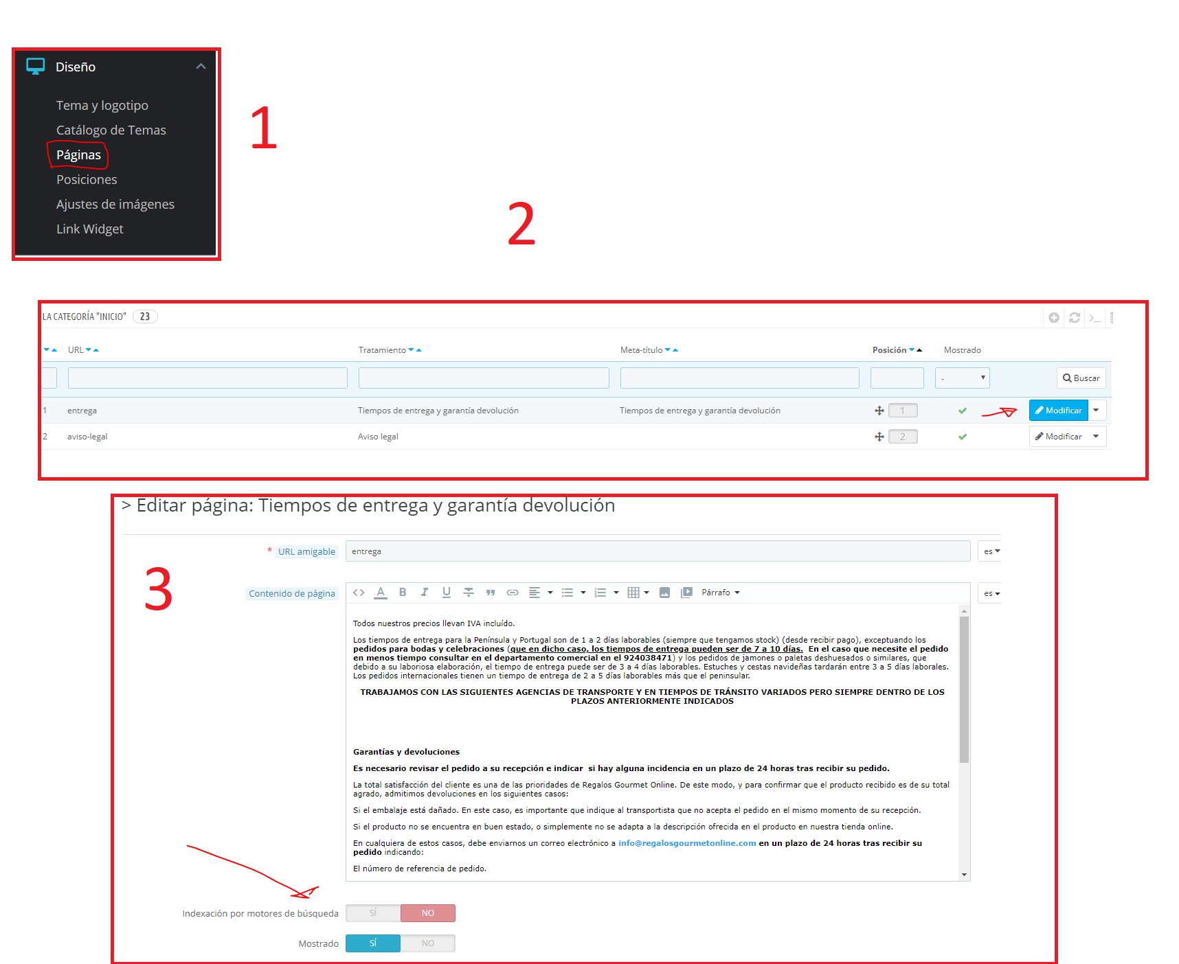

manu20gm Posted May 21, 2019 Share Posted May 21, 2019 (edited) Hola! con respecto a las paginas cms noindex (las estáticas, privacidad, políticas, cookies...) se hace desde diseño -> paginas -> modificar (te dejo una imagen) Para ponerles nofollow a los enlaces que apunten a estas páginas estáticas tienes que buscar el tpl donde esté esa parte del código, asi lo hago yo: 1- Me descargo el tema en uso desde el panel de hosting (comprime la plantilla theme que uses) y la descargas en tu pc. 2- Después te vas a tu web, en el navegador haz clic con el botón derecho -> inspeccionar elemento y encuentra algo del código representantivo del tpl, como puede ser la clase del div donde estén incrustados los enlaces. 3- Finalmente con un programa tipo notepad++ o sublimetext por ejmplo, haces control + f para que te salga el asistente de búsqueda y en la pestaña "Buscar en archivo" pones la case o el código que hayas localizado en tu web. 4- Te salen resultados, junto con las rutas. Te dejo otro cutre esquemilla con esto, espero que te sirva. Un saludo Edited May 21, 2019 by manu20gm (see edit history) 1 Link to comment Share on other sites More sharing options...
Vorgeta Posted May 21, 2019 Author Share Posted May 21, 2019 Hola, Manu. De nuevo, muchísimas gracias por la rapidez y por tu dedicación. Ahora mismo me pillas fuera de casa y te respondo desde el móvil, por lo que no puedo echarle un ojo pormenorizadamente a lo que me cuentas, pero en la imagen número 3 (de las primeras), cuando aparece lo de "Indexación por motores de búsqueda" a mí no me sale igual. ¡Un saludo! Link to comment Share on other sites More sharing options...
manu20gm Posted May 21, 2019 Share Posted May 21, 2019 Hola!! es posible que tu versión de prestashop sea otra, puedes adjuntar foto? Un saludo. Link to comment Share on other sites More sharing options...

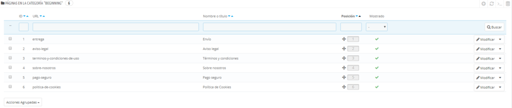

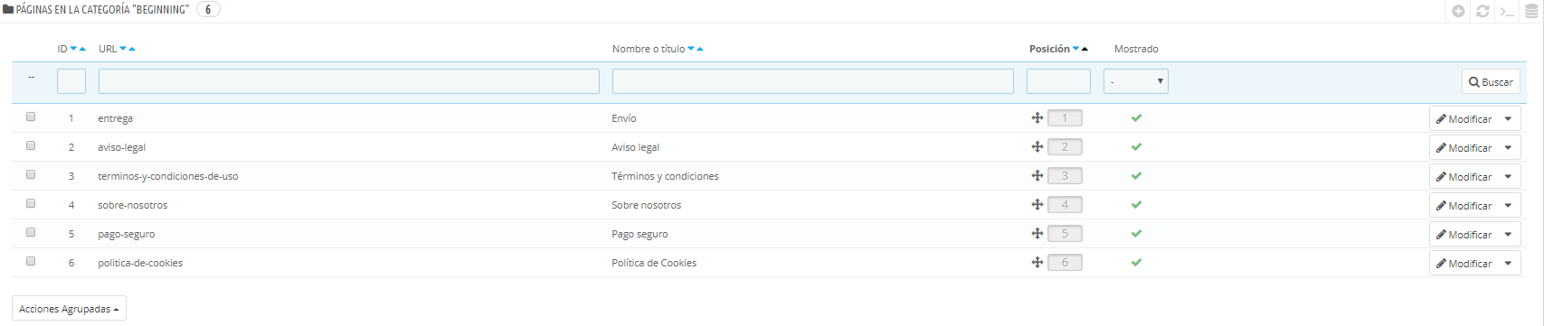

Vorgeta Posted May 23, 2019 Author Share Posted May 23, 2019 Hola, Manu. Efectivamente, sí me salía. En el móvil no me aparecía. Ahora tengo el mismo problema: quiero hacer eso mismo con la página contáctenos, que aparece aquí: Pero no aquí: Link to comment Share on other sites More sharing options...
manu20gm Posted May 23, 2019 Share Posted May 23, 2019 Se me ocurre que editando el tpl donde van los headers añadas una condición al tpl de esta forma {if $page_name=='contact'} <meta name="robots" content="noindex,follow" /> {/if} No se si la página se llama asi, probablemente si, pruebalo y me dices. Puedes poner noindex (no indexa la pagina) y nofollow (no sigue los enlaces desde esa página, aunque puedes dejarlo en follow, ya que ahi también tienes el menu con los enlaces principales, eso a tu gusto) Un saludo 1 Link to comment Share on other sites More sharing options...
