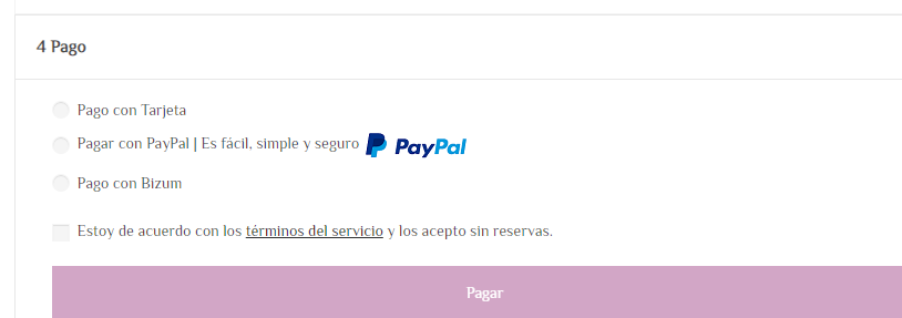

JordiNPS Posted April 24, 2019 Share Posted April 24, 2019 Hola a todos! Alguien sabe cómo podríamos añadir imágenes a las diferentes opciones de pago en el proceso de compra de la tienda? Trabajamos en 1.7.4 y con la plantilla warehouse por lo que nos parece más complicado. Adjuntamos pantallazo Gracias Link to comment Share on other sites More sharing options...

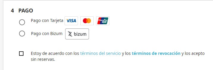

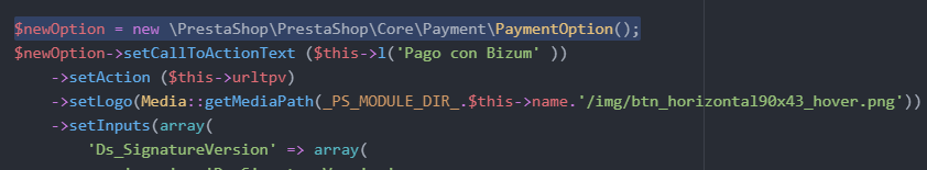

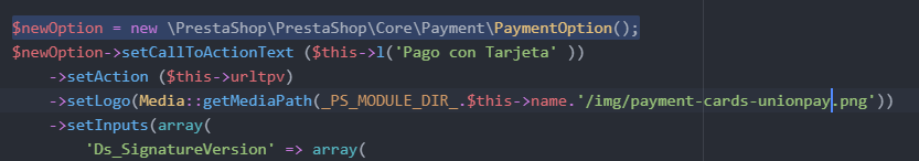

jobial24 Posted December 11, 2020 Share Posted December 11, 2020 (edited) En 9/12/2020 a las 7:14 PM, Aldeag dijo: ¿Donde te ha funcionado? ¿Redsys, Bizum, ambos? Si encuentras soluciones, compártelas para los demás. SOLUCIÓN: Prestashop 1.7.7 REDSYS Ir a modules/redsysoficial/redsysoficial.php (subir imagen en carpeta redsysoficial) Subir la imagen aqui /modules/redsysoficial/img *EN LOGO.png LE DAIS EL NOMBRE DE VUESTRA IMAGEN QUE HABAIS SUBIDO A /modules/redsysoficial/img Y añadir esto en redsysoficial.php: ->setLogo(Media::getMediaPath(_PS_MODULE_DIR_.$this->name.'/img/LOGO.png')) En: $newOption = new \PrestaShop\PrestaShop\Core\Payment\PaymentOption(); $newOption->setCallToActionText ($this->l('Pago con Tarjeta' )) // ->setAction ($this->urltpv) ->setAction($this->urltpv) ->setInputs(array( Quedando: $newOption = new \PrestaShop\PrestaShop\Core\Payment\PaymentOption(); $newOption->setCallToActionText ($this->l('Pago con Tarjeta' )) // ->setAction ($this->urltpv) ->setAction($this->urltpv) ->setLogo(Media::getMediaPath(_PS_MODULE_DIR_.$this->name.'/img/LOGO.png')) ->setInputs(array( BIZUM Ir a /modules/bizum/bizum.php (subir imagen en carpeta bizum) Subir la imagen aqui /modules/bizum/img *EN LOGO.png LE DAIS EL NOMBRE DE VUESTRA IMAGEN QUE HABAIS SUBIDO A /modules/bizum/img Y añadir esto en bizum.php: ->setLogo(Media::getMediaPath(_PS_MODULE_DIR_.$this->name.'/img/LOGO.png')) En: $newOption = new \PrestaShop\PrestaShop\Core\Payment\PaymentOption(); $newOption->setCallToActionText ($this->l('Pago con Bizum' )) ->setAction ($this->urltpv) ->setInputs(array( Quedando: $newOption = new \PrestaShop\PrestaShop\Core\Payment\PaymentOption(); $newOption->setCallToActionText ($this->l('Pago con Bizum' )) ->setAction ($this->urltpv) ->setLogo(Media::getMediaPath(_PS_MODULE_DIR_.$this->name.'/img/LOGO.png')) ->setInputs(array( Al final me ha quedado asi, he ajustado los botones para que queden centrados con el texto: Os dejo aqui las imagenes de bizum i os incluyo la imagen que he utilizado con el tamaño de la imagen (Es el btn_horizontal90x43_hover.png😞 btns-bizum.rar Edited December 11, 2020 by jobial24 (see edit history) 1 1 Link to comment Share on other sites More sharing options...

jobial24 Posted December 12, 2020 Share Posted December 12, 2020 Prueba lo que he puesto a ver si te funciona, por qué yo he seguido las instrucciones del tema que me pasaste i las he aplicado también en el bizum i me ha funcionado tal i cómo se ve en la imagen. Link to comment Share on other sites More sharing options...
