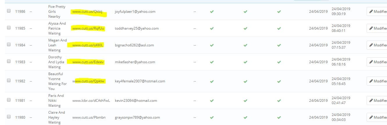

ChrisL18 Posted April 24, 2019 Share Posted April 24, 2019 (edited) Bonjour à tous, depuis ce week-end, il y a un nouveau problème encore jamais vu sur un site en version 1.6.1.7. Toutes les heures environ s'enregistrent des "clients" qui ont une URL raccourci à la place du nom. (voir PJ). Deux solution s'offrent à moi pour remédier à cela je pense. mettre en place ce module de captcha sur le formulaire d'inscription client https://addons.prestashop.com/fr/securite-paiement-module-prestashop/26997-captcha.html interdire certains caractères dans les champs du formulaire comme ".com , www , /" J'ai peur que le captcha freine l'inscription de certains clients. Je pencherai plus pour la deuxième solution mais ne sais comment la mettre en place. Des idées ? Merci d'avance Edited April 24, 2019 by ChrisL18 (see edit history) Link to comment Share on other sites More sharing options...
