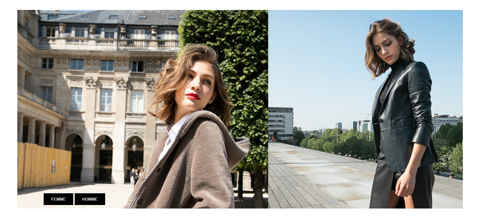

VB2095 Posted April 22, 2019 Share Posted April 22, 2019 Salut à tous, Je me permet d'ouvrir un topic car je n'ai pas trouvé ailleurs de solution... je rencontre un problème pour centrer des boutons sur mon carrousel. En effet ceux ci ne veulent pas se centrer même après différents essais (margin: 0 auto, text-align center ...etc). Voici les boutons (oui je sais c'est deux femmes pour femme homme) : Comment faire pour qu'ils soient centrés sur n'importe quelle taille d'écran ? Merci Link to comment Share on other sites More sharing options...

BeComWeb Posted April 23, 2019 Share Posted April 23, 2019 Y a plusieurs choses qui ne vont pas. Commentez ou retirez les règles suivantes : Ligne 5525 - width:90% sur .carousel-inner Ligne 5558 - left:10vw sur les items du carousel Ligne 8633 : left:90px et max-width:500px sur les captions Ensuite sur ces mêmes captions vous ajoutez un width:100% et un text-align:center; Pour finir, depuis l'éditeur HTML vous supprimez la div avec le style inline "text-align:right;" Link to comment Share on other sites More sharing options...

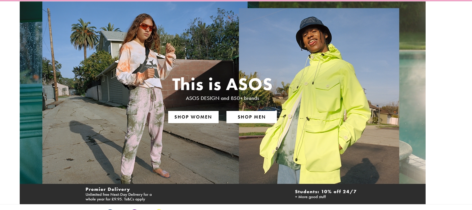

VB2095 Posted April 23, 2019 Author Share Posted April 23, 2019 Ce n'est pas l'effet que je veux, en effet si ces règles sont mises c'est pour avoir le carousel qui soit de la même taille que le container. Non je cherche a faire cette effet là Pour moi le carousel est en effet bien placé, ce sont les boutons que j'ai mis par dessus (en html) qui ne le sont pas Link to comment Share on other sites More sharing options...
