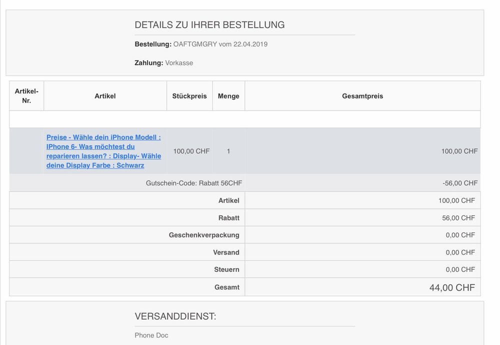

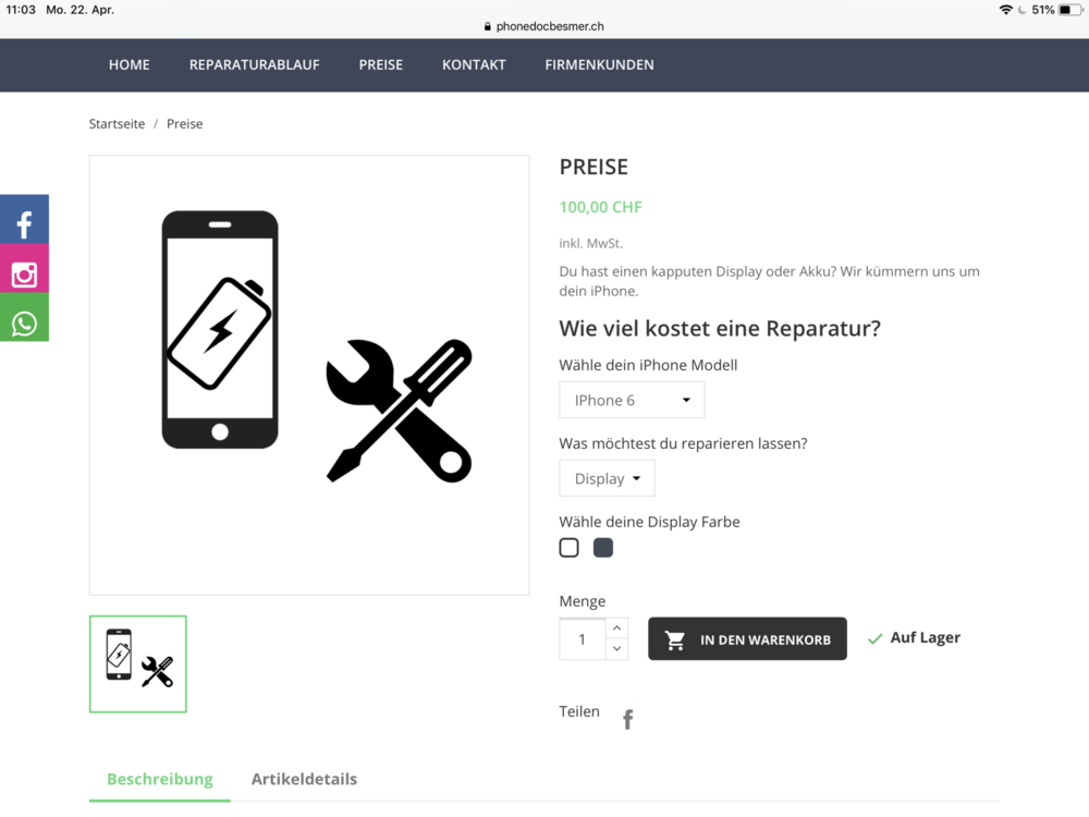

Elia Besmer Posted April 22, 2019 Share Posted April 22, 2019 Hallo Ich habe einen Artikel erstellt, der verschiedene Varianten enthält (siehe Bild). Dort steht dann zum Beispiel Wähle dein Modell aus und darunter ist ein Dropdown Menü zur Auswahl der Modelle. In der Rechnung wird nun diese Frage beim Artikel ebenfalls angezeigt. Ich würde gerne, dass dort nur die Ausgewählte Variante steht. Ist das möglich? Besten Dank Link to comment Share on other sites More sharing options...
eleazar Posted April 22, 2019 Share Posted April 22, 2019 Abgebildet ist nicht die Rechnung, sondern nur die Auftragsbestätigung. Beide zeigen in einem solchen Fall an: Artikelnamen (existiert bei Dir nicht!) Artikeleigenschaften Wenn der von Dir vergebene Eigenschaftsname "Wähle dein iPhone-Modell" oder "Was möchtest du reparieren lassen?" heißt, dann wird er eben auch so angezeigt. Verhindern kannst Du das dann nur durch Eingriff in den Quellcode des Templates, und zwar in der Datei /themes/DeinTemplate/templates/checkout/_partials/cart-detailed-product-line.tpl {foreach from=$product.attributes key="attribute" item="value"} <div class="product-line-info"> <span class="label">{$attribute}:</span> <span class="value">{$value}</span> </div> {/foreach} Die Zeile <span class="label">{$attribute}:</span> die ich hier durchgestrichen habe, muss auskommentiert werden. Link to comment Share on other sites More sharing options...
