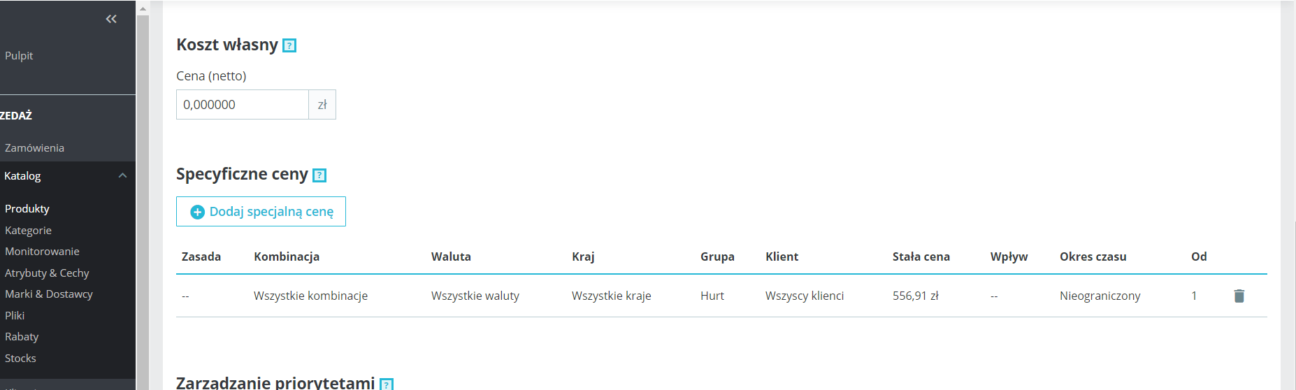

0 Paweł Posted April 18, 2019 Author Share Posted April 18, 2019 Mam dodaną grupę cenową hurt + integracja z subiektem dwóch stawek cenowych. I chcę żeby osoba logująca się od razu dostała dostęp do tej kategorii hurt. Link to comment Share on other sites More sharing options...

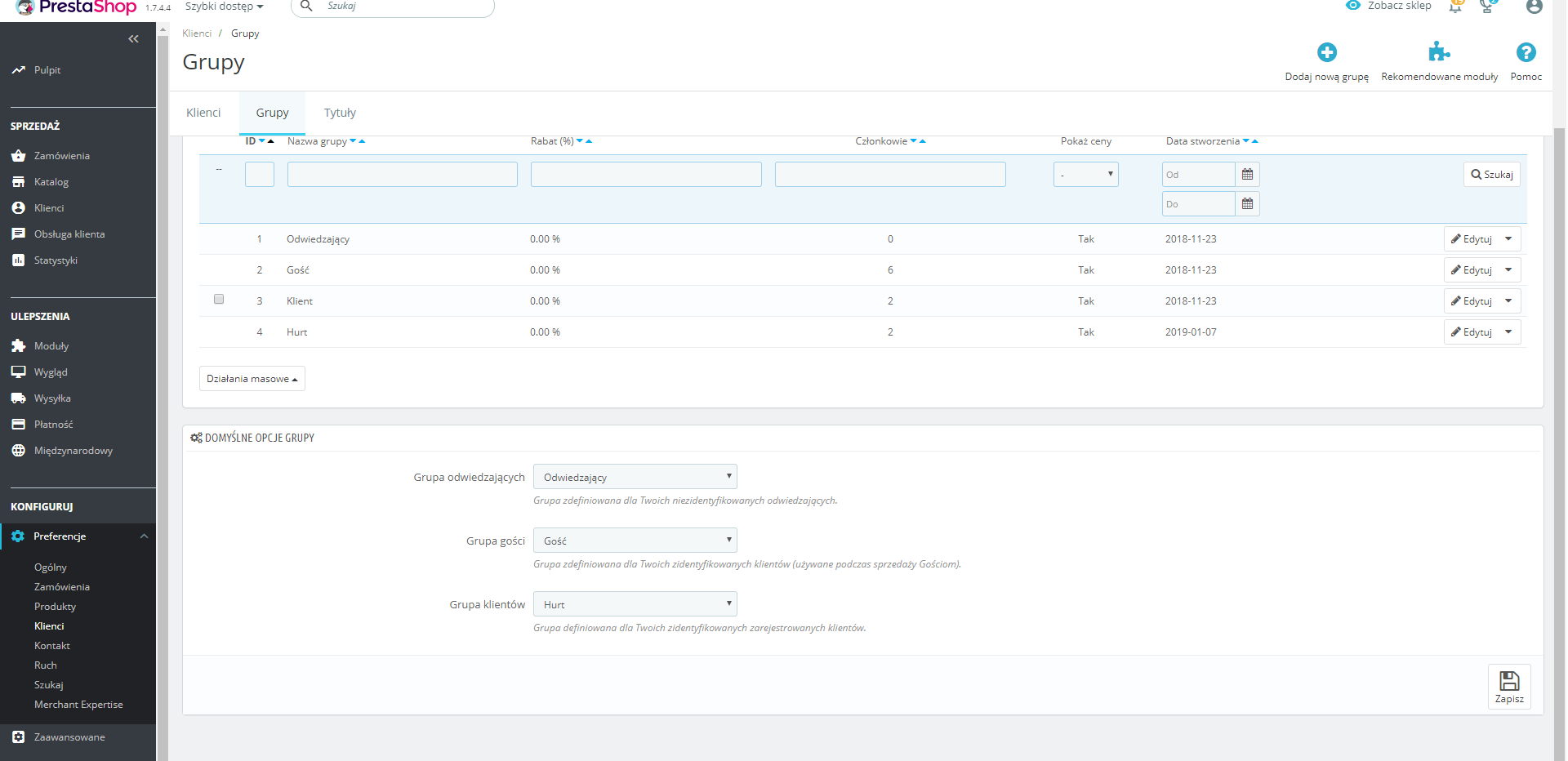

0 Paweł Posted April 18, 2019 Author Share Posted April 18, 2019 (edited) Żeby tak to wyglądało Edited April 18, 2019 by Paweł (see edit history) Link to comment Share on other sites More sharing options...
0 Paweł Posted April 18, 2019 Author Share Posted April 18, 2019 Oczywiście prosta sprawa przegapiłem te ustawienia... ale zostawię post dla poszukujących w przyszłości Link to comment Share on other sites More sharing options...
