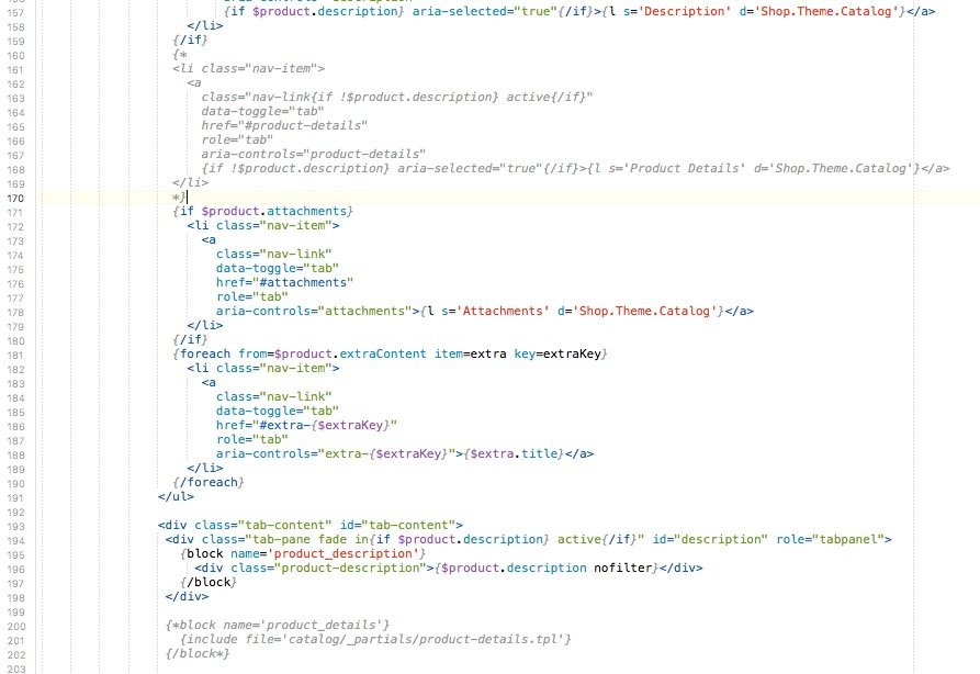

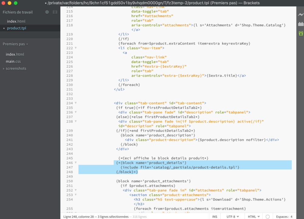

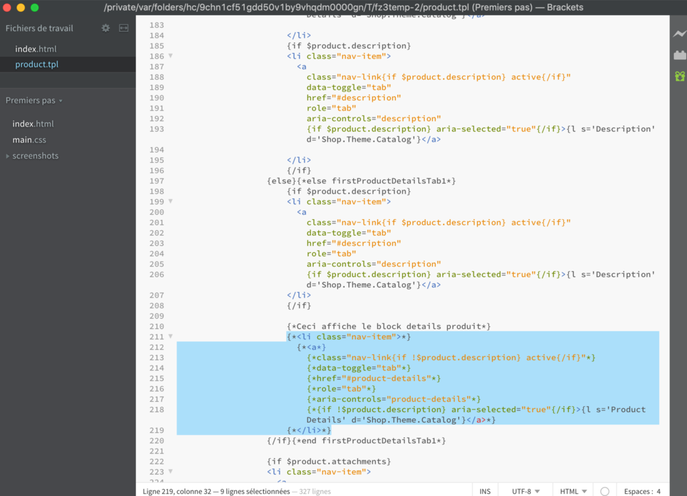

JulieLas Posted April 17, 2019 Author Share Posted April 17, 2019 Bonjour Mediacom87 ! Merci pour votre réponse, alors c'est bien ce que j'avais fait, du coup j'ai exécuté à nouveau la même opération seulement aucun changement. J'ai bien reversé le fichier dans le ftp, vidé le cache Presta ainsi que celui de mon navigateur. Je vous joins deux screenshot, peut-être que j'ai oublié de supprimer une ligne, je suis un peu rouillée en code. (ps: la partie en bleu est ce que j'ai supprimé ainsi que le commentaire). Link to comment Share on other sites More sharing options...
Mediacom87 Posted April 17, 2019 Share Posted April 17, 2019 Donc il y a un truc qui ne fonctionne pas chez vous car je viens de tester et pas le moindre soucis, j'ai commenté les lignes et hop disparition de l'onglet Détail. Link to comment Share on other sites More sharing options...
