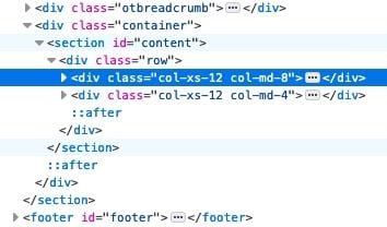

Mediacom87 Posted November 22, 2020 Share Posted November 22, 2020 il y a 7 minutes, Laktatjakka a dit : Bonjour Audrey, Je rencontre actuellement le même problème, uniquement sur la version mobile du site que je m'apprête à lancer : https://www.champagne-phalb-de-beaufort.fr/fr/ Au moment de passer commander, en version mobile, impossible de sélectionner le genre, ni de rentrer les informations... Comment résoudre le souci ? Merci par avance. Anaël Dans votre page de saisie d'information https://www.champagne-phalb-de-beaufort.fr/fr/commande Il faut intervenir sur le template pour corriger un défaut de conception. il faut rajouter col-xs-12 sur els div dans la div row sinon elle se chevauche sur téléphone mobile : Link to comment Share on other sites More sharing options...

Mediacom87 Posted November 22, 2020 Share Posted November 22, 2020 à l’instant, AudreyF a dit : Bonjour Laura, mon problème venait du module "réassurance" ma phrase était trop longue et du coup le cadre empiétait sur une partie du formulaire d'identification. Essayer peut être de désactivé un module après l'autre pour voir lequel interfère sur la partie formulaire. ivci aussi le souci vient du block reassurance qui provoque ce souci, mais pas besoin de le désinstaller pour retrouver un site fonctionnel, il faut juste plonger les main dans le code pour faire les chose convenablement. C’est pour cela que j'ai donné la solution au dessus. Link to comment Share on other sites More sharing options...
