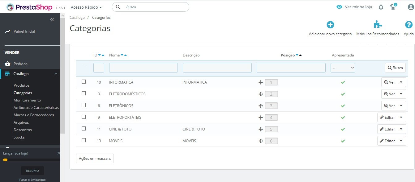

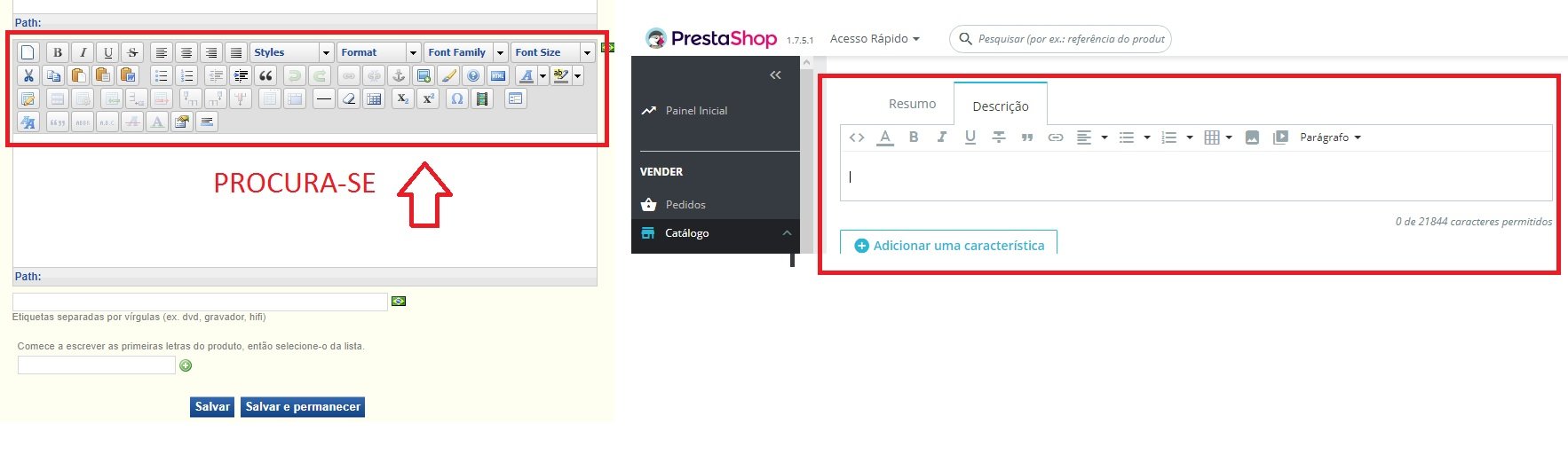

MAYCON HENRIQUE Posted April 14, 2019 Share Posted April 14, 2019 Olá Pessoal! Gostaria de saber se alguém pode me ajudar: Acabei de fazer a instalação do PS 1.7.5 estou migrando minha loja da versão 1.4 Eu seguramente não gostei do back office do PS 1.7.5 achei muito confuso, criaram novas abas para gestão de produtos...mas enfim... meu problema mesmo esta sendo que não encontro o editor de texto no PS 1.7.5. Não encontro nem mesmo o botão de aumentar o tamanho da fonte? Como faço para habilitar o editor de textos como eu tinha no PS 1.4 ? Outro problema que estou tendo é que ao criar categorias, elas não aparecem no MENU da minha loja. Seria esse um bug do PS ou do Tema que comprei ? Minhas categorias estão criadas no Painel mas não aparecem Alguem já passou por esses problemas com PS 1.7.5 ? Link to comment Share on other sites More sharing options...
Rodrigo B Laurindo Posted April 14, 2019 Share Posted April 14, 2019 Olá Maycon. Quanto ao editor de textos, você tem que ativar as opções do tinymce. Uma opção é utilizar este modulo: https://mypresta.eu/prestashop-17/extend-text-editor-in-new-presta.html Quanto às categorias é provável que seu tema tenha algum módulo de menu e que você tenha que adicioná-las manualmente. Link to comment Share on other sites More sharing options...

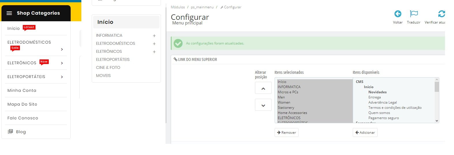

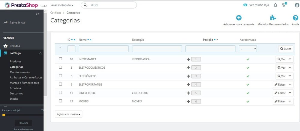

MAYCON HENRIQUE Posted April 14, 2019 Author Share Posted April 14, 2019 Olá! Não tenho como comprar o modulo, sabe como faço para ativar esse "tinymce" ? Em relação as categorias, sim, eu já as criei manualmente como você pode ver na imagem, mas elas não aparecem na minha index Link to comment Share on other sites More sharing options...
Rodrigo B Laurindo Posted April 14, 2019 Share Posted April 14, 2019 Sobre o tinymce vc pode ter notado que o link da minha resposta anterior explica passo a passo como ativar sem ter que comprar o módulo. Quanto às suas categorias sim, você as criou no menu do Prestashop. Agora vá em módulos e procure por MENU. Provavelmente você terá algum módulo de menu ativo e deve selecionar suas categorias nele. Dependendo do seu tema há várias opções de módulos. Se não encontrar e não tiver nada na documentação do tema, pergunte para o desenvolvedor que ele saberá indicar. Link to comment Share on other sites More sharing options...
selectshop.at Posted April 14, 2019 Share Posted April 14, 2019 Nota: tinymce foi removido por questoes de seguranca. Vc. abre uma possibilidade de um hackeador tomar posse de sua página. No entanto fica livre vc. decidir se vc. vai adiciona tinymce ou nao à sua página. Quanto ao menu, bem provável que no back-office dos módulos do seu tema exista uma possibilidade de configuracao, se as categorias nao aparecem automaticamente no seu front-office. Neste sentido, também vale mencionar que deverá deletar o cache do seu browser (e do Prestashop). Provavel que esteja vendo uma versao ultrapassada... Link to comment Share on other sites More sharing options...

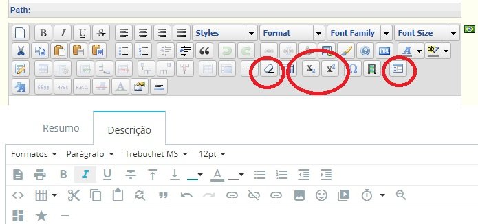

MAYCON HENRIQUE Posted April 14, 2019 Author Share Posted April 14, 2019 Cool Rodrigo! Deu certo para subscrito e sobrescrito! funcionou. Agora, qual a linha para "Remover Formatação" e "Tongle Screen" ? Falta só essas duas Link to comment Share on other sites More sharing options...
Rodrigo B Laurindo Posted April 14, 2019 Share Posted April 14, 2019 Você habilitou a menubar? Se sim, remover formatação vai estar aí, se não me engano no menu ferramentas. Toggle screen não tenho certeza. Link to comment Share on other sites More sharing options...

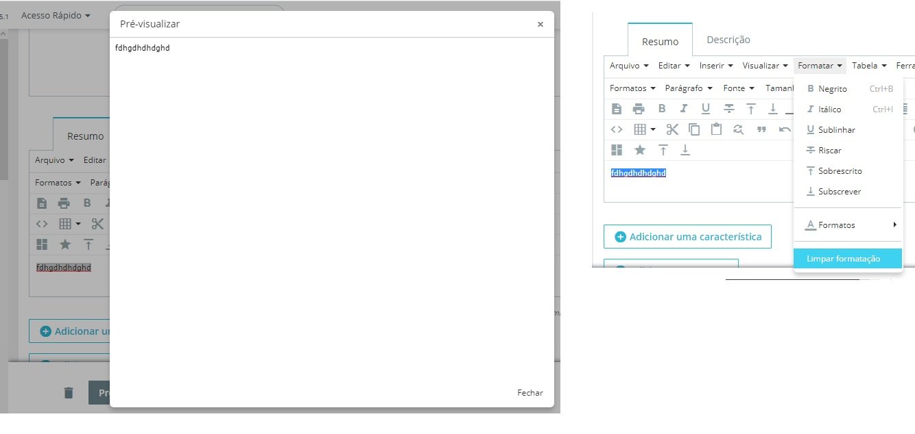

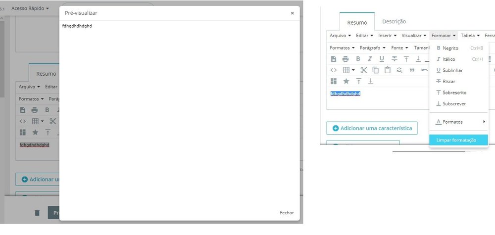

Rodrigo B Laurindo Posted April 14, 2019 Share Posted April 14, 2019 Dentro de um dos menus deve estar o Limpar formatação. Deve ser em Formatar ou Ferramentas Link to comment Share on other sites More sharing options...

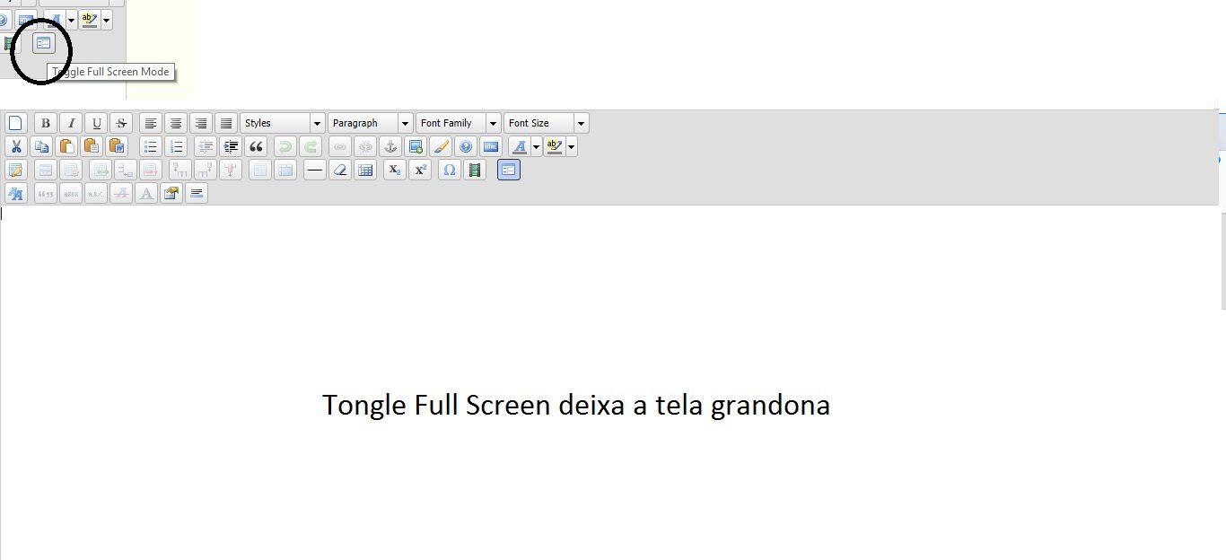

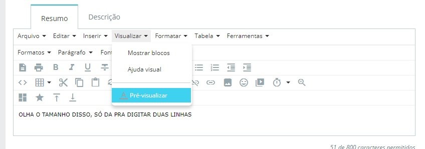

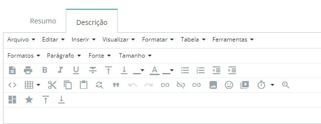

MAYCON HENRIQUE Posted April 14, 2019 Author Share Posted April 14, 2019 Achei o limpar Formatação no MENU suspenso, mas esta bem escondido. Não tem como habilitar um botão pra ele ? Ainda continuo procurando o Tongle Screen. Eu até encontrei uma opção chamada "Pré Visualizar" que aparentemente fazia quase a mesma coisa que o tongle. O tongle abre a tela cheia...esse Pré Visualizar abre apenas uma telinha pequena. O tongle também permitia editar o texto nela. Esse botão é importante para meus operadores porque eles reclamam que a tela de edição de texto do PS é muito pequena, e nessa versão veio menor ainda: E adicionando o tinymce reduziu mais ainda meu campo de visualização Tudo bem que conforme você vai digitando e dando ENTER a janela vai aumentando, mas quando se trabalha com imagens, fotos, videos etc, fia ruim a visualização dessa forma Link to comment Share on other sites More sharing options...

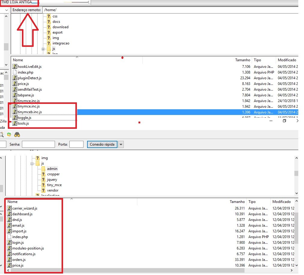

MAYCON HENRIQUE Posted April 14, 2019 Author Share Posted April 14, 2019 Eu acho que tenho agora uma suspeita do que pode estar ocorrendo. A versão do tinymce instalada na minha loja antiga tem dentro da pasta js... um arquivo chamado "toggle.js" Eu veirifiquei a versão no meu servidor novo e notei que esse arquivo não existe nele. Eu então subi o arquivo "toggle.js" da minha loja antiga para a loja nova mas não funcionou. Eu abri e ví que o código é esse: /* * 2007-2012 PrestaShop * * NOTICE OF LICENSE * * This source file is subject to the Open Software License (OSL 3.0) * that is bundled with this package in the file LICENSE.txt. * It is also available through the world-wide-web at this URL: * http://opensource.org/licenses/osl-3.0.php * If you did not receive a copy of the license and are unable to * obtain it through the world-wide-web, please send an email * to [email protected] so we can send you a copy immediately. * * DISCLAIMER * * Do not edit or add to this file if you wish to upgrade PrestaShop to newer * versions in the future. If you wish to customize PrestaShop for your * needs please refer to http://www.prestashop.com for more information. * * @author PrestaShop SA <[email protected]> * @copyright 2007-2012 PrestaShop SA * @version Release: $Revision: 14009 $ * @license http://opensource.org/licenses/osl-3.0.php Open Software License (OSL 3.0) * International Registered Trademark & Property of PrestaShop SA */ function toggleLayer(whichLayer, flag) { if (!flag) $(whichLayer).hide(); else $(whichLayer).show(); } function openCloseLayer(whichLayer, action) { if (!action) { if ($(whichLayer).css('display') == 'none') $(whichLayer).show(); else $(whichLayer).hide(); } else if (action == 'open') $(whichLayer).show(); else if (action == 'close') $(whichLayer).hide(); } Link to comment Share on other sites More sharing options...
