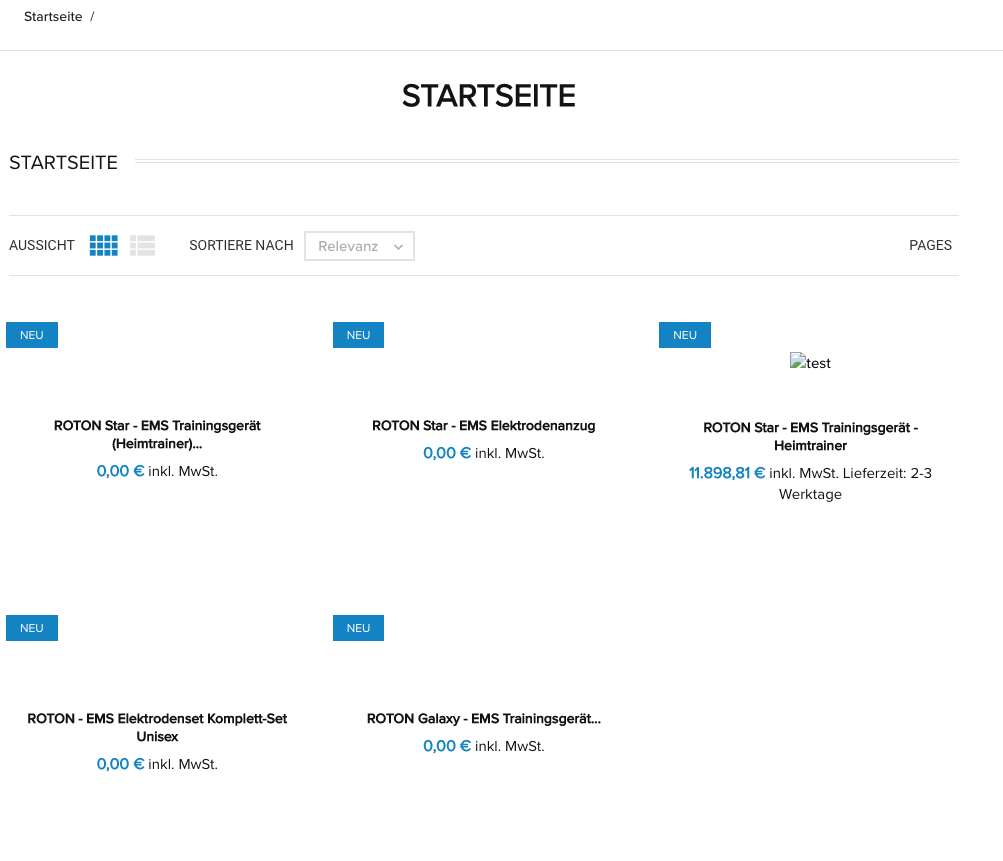

idmaker Posted April 12, 2019 Share Posted April 12, 2019 (edited) Hallo zusammen, in meinem noch nicht live geschalteten Shop werden auf einmal die Artikelbilder nicht mehr angezeigt. Im Backend kann man Bilder beim Artikel hochladen und sie werden dort angezeigt. Im Shop werden diese nicht angezeigt. (wurden sie aber mal) Folgender Code liegt hinter dem nicht geladenem Bild im Browser <img class="thumbnail-img" src="http://domainXXX.de/7-home_default/elektrodenanzug.jpg" alt="" data-full-size-image-url="http://domainXXX.de/7-large_default/elektrodenanzug.jpg"> Der IMG Link ist nicht erreichbar - daher klar, dass kein Bild angezeigt wird. Aber es ging mal und in meinem anderem aktiven Shop ist das gleiche Prinzip mit den Links ??? * Im FTP Verzeichnis ist das Bild unter folgendem Pfad: ../img/p/7/large_default.jpg * Shop Version 1.7.5.0 * Backend -> Design -> Bilder ==> Namen korrekt angelegt home_default und large_default vorhanden. Bilder habe ich auch neu generiert. * Backend -> Shop Einstellungen -> Traffic & SEO ==> Benutzerfreundliche URL aktiv * Cache gelöscht Das mit den Links scheint so zu sein, aber wo habe ich eine Einstellung zerschossen, dass Prestashop das nicht mehr richtig aufschlüsselt? Jemand eine Idee? Danke und Grüße Edited April 16, 2019 by idmaker (see edit history) Link to comment Share on other sites More sharing options...

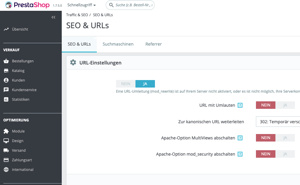

idmaker Posted April 12, 2019 Author Share Posted April 12, 2019 GELÖST Zwei Module haben ein url rewrite im Modul selber. Wenn ich in Backend -> Shop Einstellungen -> Traffic & SEO den Schalter umlege auf NEIN für freundliche URL (scheint hier ein kleiner Fehler zu sein, dass der Schalter nicht beschriftet ist) dann bekomme ich einen Fehler welche Module das sind. Ausstellen von freundlicher URL nicht möglich ... Lösung: - in allen angezeigten Modulen temporär das rewrite rausnehmen. Wenn nicht möglich das Modul kurzzeitig deaktivieren. - .htaccess im shop root verzeichnis löschen (vorher sichern!) - Dann den Schalter für freundliche URL (siehe Bild) im Backend -> Shop Einstellungen -> Traffic & SEO auf nein setzen. Speichern. Schalter wieder auf Ja setzen. Speichern. - checken ob eine neue .htaccess erstellt wurde - Module oder rewrite im Modul wieder aktivieren. So hat es bei mir geklappt Link to comment Share on other sites More sharing options...
