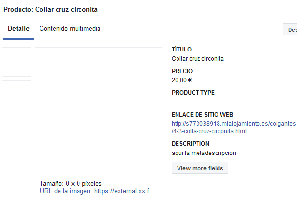

Pelleque Posted April 6, 2019 Share Posted April 6, 2019 Buenas, he conectado mis productos al catalogo de facebook a partir de los metadatos y tengo un par de problemas: Primero que en el catalogo de facebook aparecen dos fotos repetidas, una de ellas es la miniatura. Segundo que no aparecen todas las fotos de todas las combinaciones (por ejemplo, un producto que tiene plata y oro, aparece solo la foto de la combinacion oro) Todo esto se supone que se puede cambiar en los metadatos, como modifico eso? en que archivo y que cosas tengo que modificar? Aunque no sepas exactamente cómo, el saber en que archivo se encuentran todos esos metadatos me ayudaria. Muchas gracias de antemano. Link to comment Share on other sites More sharing options...
Rodrigo B Laurindo Posted April 6, 2019 Share Posted April 6, 2019 Hola, Pelleque. Utilizas un módulo para integración? Si tienes que modificar metadatos de páginas de productos, debes empezar por el archivo "product.tpl". 1 Link to comment Share on other sites More sharing options...
Pelleque Posted April 6, 2019 Author Share Posted April 6, 2019 6 hours ago, Rodrigo B Laurindo said: Hola, Pelleque. Utilizas un módulo para integración? Si tienes que modificar metadatos de páginas de productos, debes empezar por el archivo "product.tpl". Buenas, primero que todo muchisimas gracias por responder. Para la integración del catalogo utilizo el propio modulo del pixel de facebook, pero ahí no hay ninguna configuracion para lo que quiero. ¿Una vez dentro del product.tpl sabrías decirme que puedo cambiar para solucionarlo? De nuevo, muchas gracias por tu tiempo. Link to comment Share on other sites More sharing options...

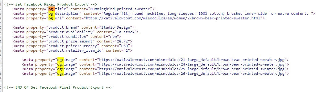

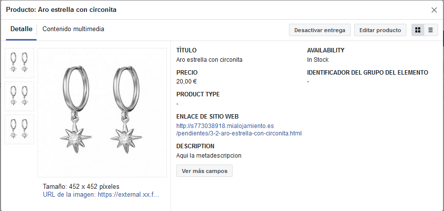

gusman126 Posted April 7, 2019 Share Posted April 7, 2019 he mirado mejor las capturas que envias, Me equivoque , parece que el pixel que usas no es el que conozco de pixel de facebook , es el de pixel product export. Has comprado el modulo? habla con el desarrollador. Intenta que añada el codigo para mostrar todas las imagenes de las combinaciones y que puedas elegir el tamaño de la imagen. Link to comment Share on other sites More sharing options...
Pelleque Posted April 7, 2019 Author Share Posted April 7, 2019 21 minutes ago, gusman126 said: he mirado mejor las capturas que envias, Me equivoque , parece que el pixel que usas no es el que conozco de pixel de facebook , es el de pixel product export. Has comprado el modulo? habla con el desarrollador. Intenta que añada el codigo para mostrar todas las imagenes de las combinaciones y que puedas elegir el tamaño de la imagen. El modulo es de prestashop, ya les he enviado un mensaje a ver si lo solucionan, en caso de que no, ¿cómo podría hacerlo? Tengo este codigo en el product.tpl <meta property="og:type" content="product"> <meta property="og:url" content="{$urls.current_url}"> <meta property="og:title" content="{$page.meta.title}"> <meta property="og:site_name" content="{$shop.name}"> <meta property="og:description" content="{$page.meta.description}"> <meta property="og:image" content="{$product.cover.large.url}"> <meta property="product:pretax_price:amount" content="{$product.price_tax_exc}"> <meta property="product:pretax_price:currency" content="{$currency.iso_code}"> <meta property="product:price:amount" content="{$product.price_amount}"> <meta property="product:price:currency" content="{$currency.iso_code}"> Como podría añadir mas imagenes y que se correspondan con todas las combinaciones? Link to comment Share on other sites More sharing options...

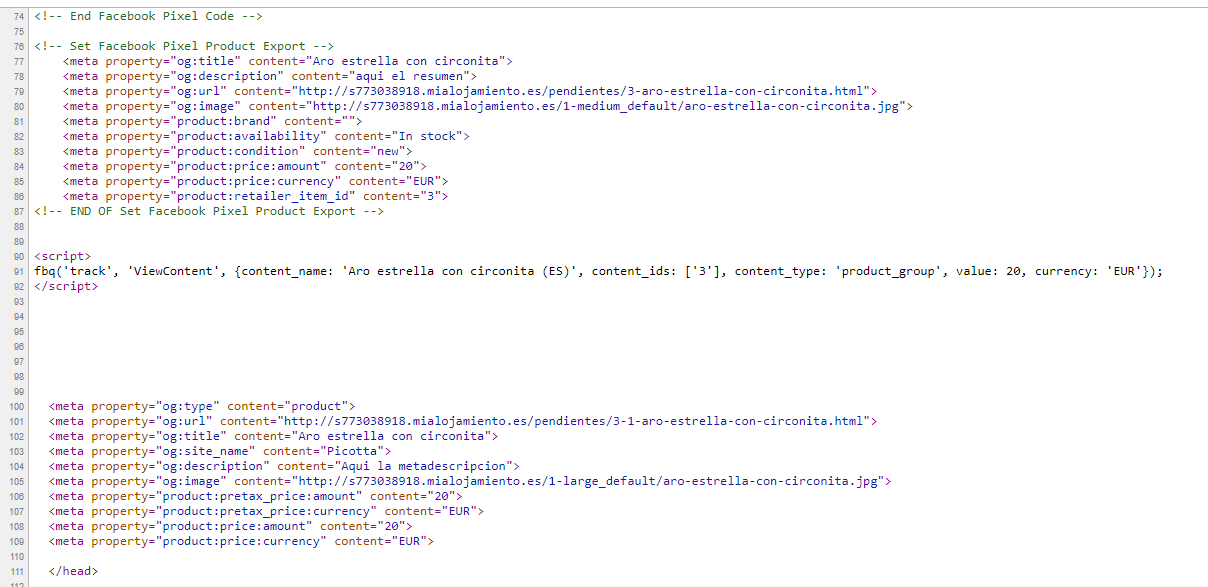

Rodrigo B Laurindo Posted April 7, 2019 Share Posted April 7, 2019 Pega aqui todos los metadatos que aparecen en tu página y como quedó el código final en el tpl. Link to comment Share on other sites More sharing options...
Pelleque Posted April 7, 2019 Author Share Posted April 7, 2019 1 minute ago, Rodrigo B Laurindo said: Pega aqui todos los metadatos que aparecen en tu página y como quedó el código final en el tpl. Esto del codigo fuente de la pagina: <!-- Facebook Pixel Code --> <script> !function(f,b,e,v,n,t,s) {if(f.fbq)return;n=f.fbq=function(){n.callMethod? n.callMethod.apply(n,arguments):n.queue.push(arguments)}; if(!f._fbq)f._fbq=n;n.push=n;n.loaded=!0;n.version='2.0';n.agent='plprestashop-download'; // n.agent to keep because of partnership n.queue=[];t=b.createElement(e);t.async=!0; t.src=v;s=b.getElementsByTagName(e)[0]; s.parentNode.insertBefore(t,s)}(window, document,'script', 'https://connect.facebook.net/en_US/fbevents.js'); fbq('init', '2000773766898231'); fbq('track', 'PageView'); </script> <noscript> <img height="1" width="1" style="display:none" src="https://www.facebook.com/tr?id=2000773766898231&ev=PageView&noscript=1"/> </noscript> <!-- End Facebook Pixel Code --> <!-- DO NOT MODIFY --> <!-- End Facebook Pixel Code --> <!-- Set Facebook Pixel Product Export --> <meta property="og:title" content="Aro estrella con circonita"> <meta property="og:description" content="aqui el resumen"> <meta property="og:url" content="http://s773038918.mialojamiento.es/pendientes/3-aro-estrella-con-circonita.html"> <meta property="og:image" content="http://s773038918.mialojamiento.es/1-medium_default/aro-estrella-con-circonita.jpg"> <meta property="product:brand" content=""> <meta property="product:availability" content="In stock"> <meta property="product:condition" content="new"> <meta property="product:price:amount" content="20"> <meta property="product:price:currency" content="EUR"> <meta property="product:retailer_item_id" content="3"> <!-- END OF Set Facebook Pixel Product Export --> <script> fbq('track', 'ViewContent', {content_name: 'Aro estrella con circonita (ES)', content_ids: ['3'], content_type: 'product_group', value: 20, currency: 'EUR'}); </script> <meta property="og:type" content="product"> <meta property="og:url" content="http://s773038918.mialojamiento.es/pendientes/3-1-aro-estrella-con-circonita.html"> <meta property="og:title" content="Aro estrella con circonita"> <meta property="og:site_name" content="Picotta"> <meta property="og:description" content="Aqui la metadescripcion"> <meta property="og:image" content="http://s773038918.mialojamiento.es/1-large_default/aro-estrella-con-circonita.jpg"> <meta property="product:pretax_price:amount" content="20"> <meta property="product:pretax_price:currency" content="EUR"> <meta property="product:price:amount" content="20"> <meta property="product:price:currency" content="EUR"> <meta property="og:image" content="http://s773038918.mialojamiento.es/1-large_default/aro-estrella-con-circonita.jpg"> </head> Y esto como quedó el product.tpl: {block name='head' append} <meta property="og:type" content="product"> <meta property="og:url" content="{$urls.current_url}"> <meta property="og:title" content="{$page.meta.title}"> <meta property="og:site_name" content="{$shop.name}"> <meta property="og:description" content="{$page.meta.description}"> <meta property="og:image" content="{$product.cover.large.url}"> <meta property="product:pretax_price:amount" content="{$product.price_tax_exc}"> <meta property="product:pretax_price:currency" content="{$currency.iso_code}"> <meta property="product:price:amount" content="{$product.price_amount}"> <meta property="product:price:currency" content="{$currency.iso_code}"> {foreach from=$product.images item=image} <meta property="og:image" content="{$image.bySize.large_default.url}"> {/foreach} {if isset($product.weight) && ($product.weight != 0)} <meta property="product:weight:value" content="{$product.weight}"> <meta property="product:weight:units" content="{$product.weight_unit}"> {/if} {/block} Link to comment Share on other sites More sharing options...
Rodrigo B Laurindo Posted April 7, 2019 Share Posted April 7, 2019 ¿Cuántas imágenes diferentes hay en ese producto? Link to comment Share on other sites More sharing options...
Pelleque Posted April 7, 2019 Author Share Posted April 7, 2019 (edited) 25 minutes ago, Rodrigo B Laurindo said: ¿Cuántas imágenes diferentes hay en ese producto? Dos, una de oro y una de plata, cada combinacion tiene solo una imagen Edited April 7, 2019 by Pelleque (see edit history) Link to comment Share on other sites More sharing options...
Rodrigo B Laurindo Posted April 7, 2019 Share Posted April 7, 2019 Se están repitiendo tus metadatos. Debes buscar el código em tu módulo pixel y borrar todo lo que está dentro dela bloque "<!-- Set Facebook Pixel Product Export -->". En product.tpl debes borrar esto: <meta property="og:image" content="{$product.cover.large.url}"> Ahora ya no se duplicarán, pero tu problema es otro. Solo tendrás la imagen de la combinación default. Tu plantilla es la de Prestashop? Link to comment Share on other sites More sharing options...
Pelleque Posted April 7, 2019 Author Share Posted April 7, 2019 Just now, Rodrigo B Laurindo said: Se están repitiendo tus metadatos. Debes buscar el código em tu módulo pixel y borrar todo lo que está dentro dela bloque "<!-- Set Facebook Pixel Product Export -->". En product.tpl debes borrar esto: <meta property="og:image" content="{$product.cover.large.url}"> Ahora ya no se duplicarán, pero tu problema es otro. Solo tendrás la imagen de la combinación default. Tu plantilla es la de Prestashop? Buscaré el codigo del modulo del pixel, aunque ando un poco perdido, encontré la carpeta de modulos y no encontre por ningun lado ese código... Si, mi plantilla es la de prestashop original, "classic theme" Link to comment Share on other sites More sharing options...
Pelleque Posted April 7, 2019 Author Share Posted April 7, 2019 Ya he borrado lo del bloque "<!-- Set Facebook Pixel Product Export -->" estaba en la siguiente ruta: ../modules/pspixel/views/templates/hook/header.tpl Link to comment Share on other sites More sharing options...

gusman126 Posted April 8, 2019 Share Posted April 8, 2019 he probado a añadir lo que dice Rodrigo, en el header.tpl {foreach $product.images as $imagen} <meta property="og:image" content="{$imagen.bySize.large_default.url}"> {/foreach} Muestra correctamente todas las imagenes del producto, esten o no asociadas a las combinaciones Quitando , hace que se vean sin repetir <meta property="og:image" content="{$product.images.0.bySize.medium_default.url}"> Link to comment Share on other sites More sharing options...
Pelleque Posted April 8, 2019 Author Share Posted April 8, 2019 8 hours ago, gusman126 said: he probado a añadir lo que dice Rodrigo, en el header.tpl {foreach $product.images as $imagen} <meta property="og:image" content="{$imagen.bySize.large_default.url}"> {/foreach} Muestra correctamente todas las imagenes del producto, esten o no asociadas a las combinaciones Quitando , hace que se vean sin repetir <meta property="og:image" content="{$product.images.0.bySize.medium_default.url}"> Lo he puesto en el product.tpl y solo me aparece la imagen de oro, es decir, esto: <meta property="og:image" content="http://s773038918.mialojamiento.es/1-large_default/aro-estrella-con-circonita.jpg"> Link to comment Share on other sites More sharing options...

gusman126 Posted April 8, 2019 Share Posted April 8, 2019 (edited) Mira la pagina que tengo de pruebas https://xativalowcost.com/mismodulos/es/women/2-9-brown-bear-printed-sweater.html#/1-tamano-s <meta property="og:image" content="https://xativalowcost.com/mismodulos/21-large_default/brown-bear-printed-sweater.jpg"> <meta property="og:image" content="https://xativalowcost.com/mismodulos/24-large_default/brown-bear-printed-sweater.jpg"> <meta property="og:image" content="https://xativalowcost.com/mismodulos/25-large_default/brown-bear-printed-sweater.jpg"> <meta property="og:image" content="https://xativalowcost.com/mismodulos/26-large_default/brown-bear-printed-sweater.jpg"> Ahora bien, SI EL PROBLEMA ES EL SISTEMA DE FACEBOOK, que solo reconoce 1 imagen porque og:image son todos iguales, hay que buscar como poner diferentes imagenes tipo og:image1,og:image2,og:image3 ... Edited April 8, 2019 by gusman126 (see edit history) Link to comment Share on other sites More sharing options...
Rodrigo B Laurindo Posted April 8, 2019 Share Posted April 8, 2019 (edited) Algún otro problema hubo cuando se añadió el código al archivo header.tpl, porque los metas no pueden añadir espacio al encabezado. Mira qué hay en el html. Edited April 8, 2019 by Rodrigo B Laurindo (see edit history) Link to comment Share on other sites More sharing options...
Pelleque Posted April 8, 2019 Author Share Posted April 8, 2019 11 minutes ago, gusman126 said: Mira la pagina que tengo de pruebas https://xativalowcost.com/mismodulos/es/women/2-9-brown-bear-printed-sweater.html#/1-tamano-s <meta property="og:image" content="https://xativalowcost.com/mismodulos/21-large_default/brown-bear-printed-sweater.jpg"> <meta property="og:image" content="https://xativalowcost.com/mismodulos/24-large_default/brown-bear-printed-sweater.jpg"> <meta property="og:image" content="https://xativalowcost.com/mismodulos/25-large_default/brown-bear-printed-sweater.jpg"> <meta property="og:image" content="https://xativalowcost.com/mismodulos/26-large_default/brown-bear-printed-sweater.jpg"> Ahora bien, SI EL PROBLEMA ES EL SISTEMA DE FACEBOOK, que solo reconoce 1 imagen porque og:image son todos iguales, hay que buscar como poner diferentes imagenes tipo og:image1,og:image2,og:image3 ... Mira, poniendo el codigo que me has dado: {foreach $product.images as $imagen} <meta property="og:image" content="{$imagen.bySize.large_default.url}"> {/foreach} En la web me sale solo esto: <!-- Facebook Pixel Code --> <meta property="og:image" content="http://s773038918.mialojamiento.es/1-large_default/aro-estrella-con-circonita.jpg"> Link to comment Share on other sites More sharing options...
Pelleque Posted April 8, 2019 Author Share Posted April 8, 2019 @Rodrigo B Laurindo @gusman126 Puede ser que el ejemplo de gusman sea unicamente con todas las fotos que tiene la imagen y que lo mio sea diferente porque las imagenes solo aparecen cuando clickeas en la combinacion, es decir, cuando estás en la combinacion oro solo sale disponible para ver la imagen dorada: Link to comment Share on other sites More sharing options...
Pelleque Posted April 8, 2019 Author Share Posted April 8, 2019 Efectivamente es por eso, si pongo varias fotos en una combinacion me salen todas las fotos de esa combinacion, el problema entonces es que el codigo: {foreach $product.images as $imagen} <meta property="og:image" content="{$imagen.bySize.large_default.url}"> {/foreach} No recorre todas las combinaciones, solo las imagenes de una misma combinacion. Link to comment Share on other sites More sharing options...
gusman126 Posted April 8, 2019 Share Posted April 8, 2019 correcto es por eso Link to comment Share on other sites More sharing options...
Pelleque Posted April 8, 2019 Author Share Posted April 8, 2019 Just now, gusman126 said: correcto es por eso Y sabes como sería el código que recorriese las combinaciones tambien? Link to comment Share on other sites More sharing options...

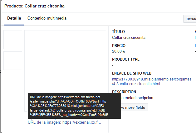

Pelleque Posted April 9, 2019 Author Share Posted April 9, 2019 9 hours ago, gusman126 said: Recuerda, si se actualiza el modulo o prestashop se perdera esos cambios Si, tengo todo bien apuntado, pero no está todo ganado, ahora resulta que los productos en facebook se ven asi: Las imagenes salen vacías... Link to comment Share on other sites More sharing options...
gusman126 Posted April 9, 2019 Share Posted April 9, 2019 Pues entonces debe ser que no acepta lo de image y que solo acepta una, esto ya deberas preguntar en Facebook o en algunas intrucciones del sistema de Facebook Link to comment Share on other sites More sharing options...
Pelleque Posted April 10, 2019 Author Share Posted April 10, 2019 21 hours ago, gusman126 said: Pues entonces debe ser que no acepta lo de image y que solo acepta una, esto ya deberas preguntar en Facebook o en algunas intrucciones del sistema de Facebook He cambiado el modo de actualizar los productos, ahora es con un feed de datos y me sigue saliendo exactamente igual, como puedo contactar con facebook? Lo que digo sale en este hilo: https://www.prestashop.com/forums/topic/969921-imagenes-vac%C3%ADas-en-el-cat%C3%A1logo-de-facebook/?tab=comments#comment-3087091 Link to comment Share on other sites More sharing options...
