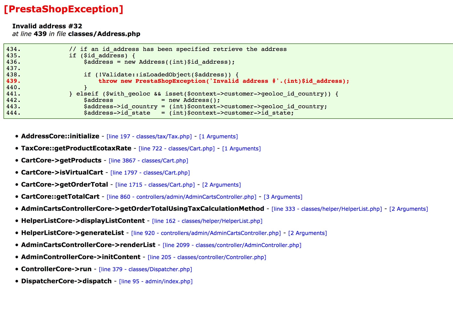

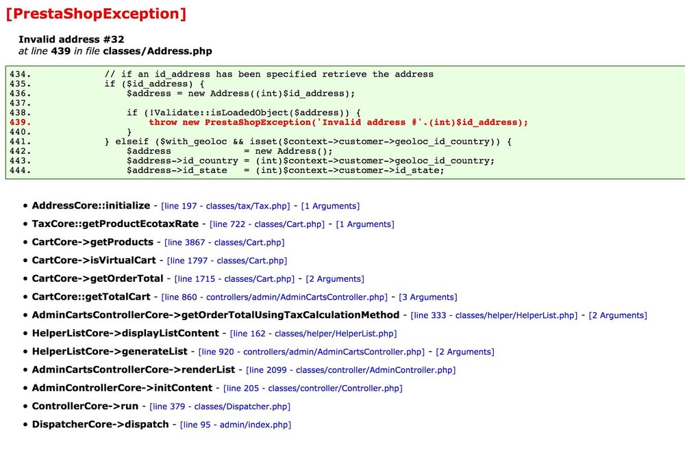

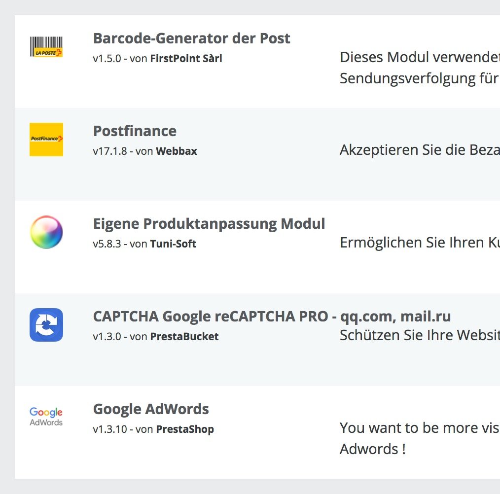

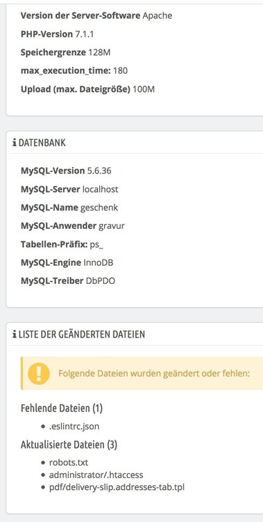

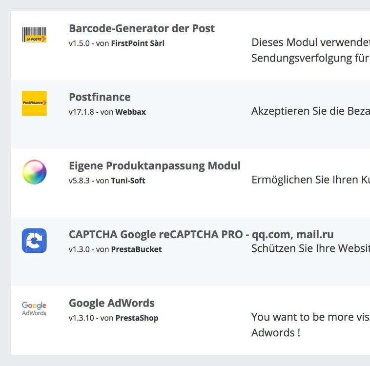

walo22 Posted April 6, 2019 Share Posted April 6, 2019 Habe das Problem das folgende Fehlermeldung unter Admin/Bestellungen/Warenkörbe kommt:siehe Bilder Weis auch nicht wie lange ich den Fehler schon habe und ob die Module Daren schuld sind. Der Rest funktioniert problemlos. Gruss Walo Link to comment Share on other sites More sharing options...

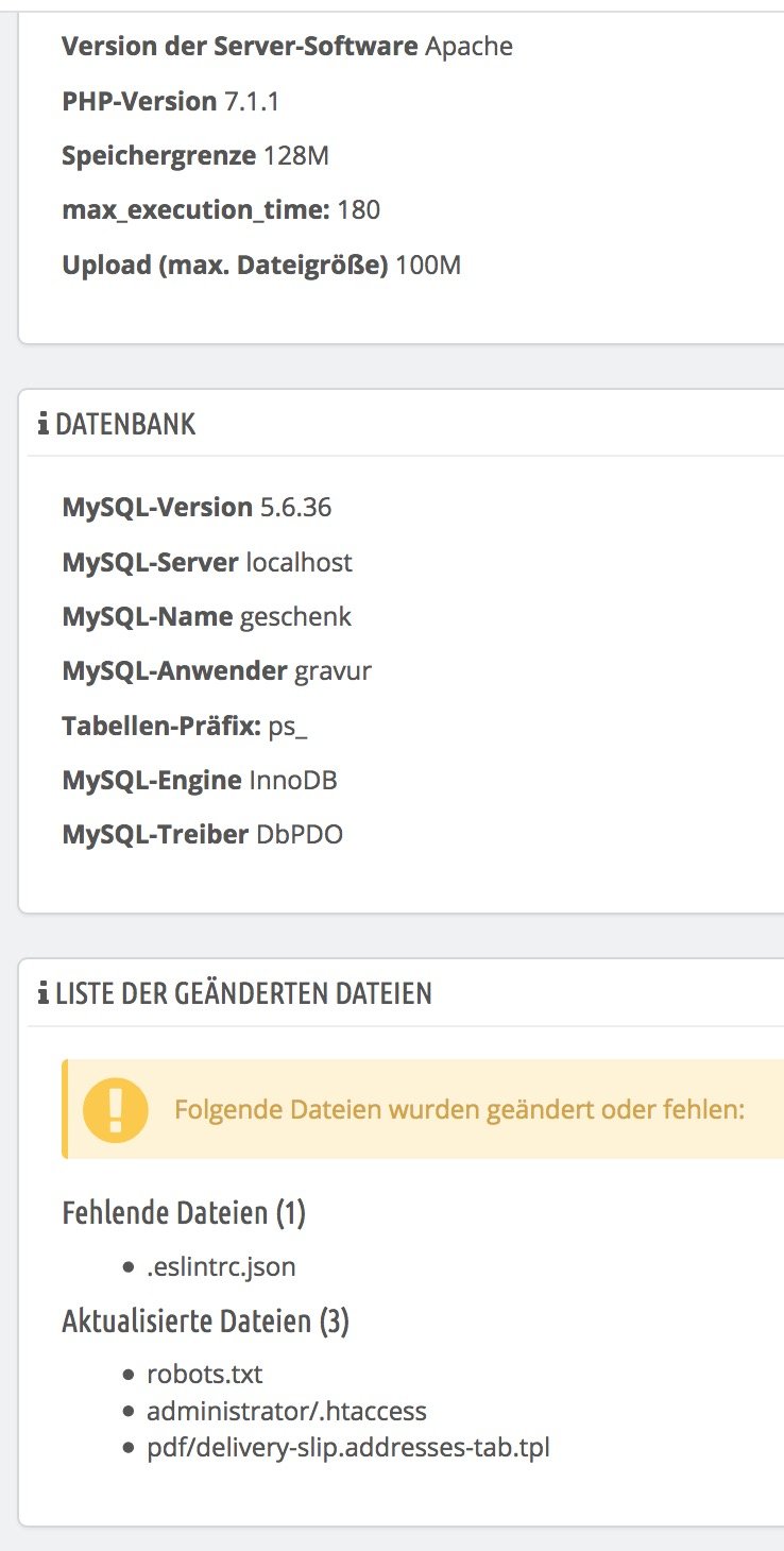

rictools Posted April 7, 2019 Share Posted April 7, 2019 Bei den geänderten Dateien taucht der Adressen-Teil des Lieferscheins auf und in der Fehlermeldung die adress.php, hast du da evtl. etwas gebastelt? Link to comment Share on other sites More sharing options...

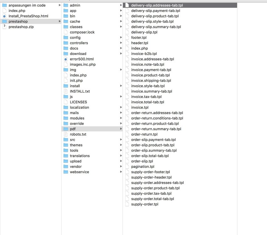

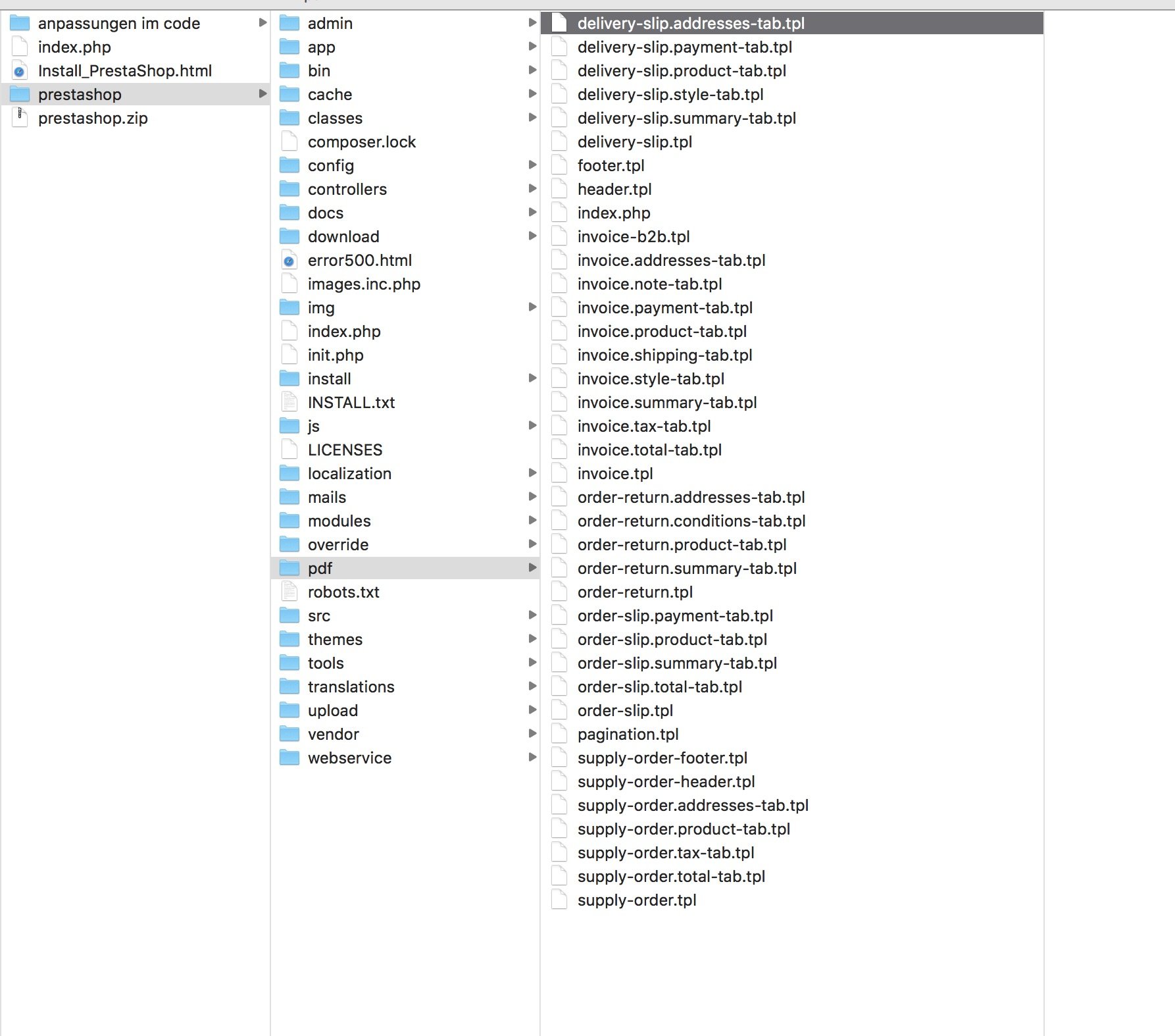

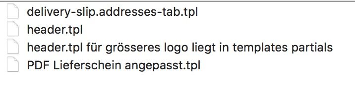

walo22 Posted April 7, 2019 Author Share Posted April 7, 2019 Vielen Dank für die Rückmeldung. Habe im Forum gesehen das ich nicht der einzige bin mit diesem Problem. Eine Lösung wurde nicht gefunden. Unten sind meine Anpassungen ersichtlich. Hier habe ich mit kleineren % Einstellungen die Positionen der Adressen umgestellt und Logogrösse eingestellt. Das selbe habe ich auch schon bei meinem anderen Shop 1.6.4 gemacht. Glaube nicht das hier der Fehler liegt. Ansonsten habe ich beim jetzigen 1.7.2 noch die Postionen fürs Design neu zusammengestellt. Gruss Link to comment Share on other sites More sharing options...
rictools Posted April 7, 2019 Share Posted April 7, 2019 Möglicherweise findet sich in einer der von dir geänderten Dateien ein (möglicherweise winzigkleiner) Fehler, ich würde erst einmal die geänderten Dateien durch die Originale aus einer Sicherung oder Originaldateien aus dem Installations-ZIP ersetzen. Link to comment Share on other sites More sharing options...
walo22 Posted April 8, 2019 Author Share Posted April 8, 2019 Habe es ausprobiert: mit Original ersetzt chace gelöscht. Leider ohne Erfolg. Ist ja auch ein 1.7.2 Shop. Der 1,6.4 ist Problemloser und hat mehr einstellungs-möglichkeiten. Gruss Link to comment Share on other sites More sharing options...
walo22 Posted April 8, 2019 Author Share Posted April 8, 2019 Da es hier um die Adressierung zu den verweisten Warenkörben geht. Liegt vermutlich das Problem wo anderst. Link to comment Share on other sites More sharing options...
