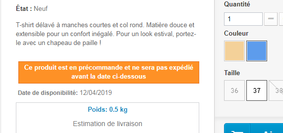

enmoderugby Posted April 5, 2019 Share Posted April 5, 2019 Bonjour, Je suis sous PS 1.6 thème Bootstrap. Quand je veux mettre une date de disponibilité sur une déclinaison de produit, elle est bien enregistrée dans le Back office mais ne s'affiche pas sur le front Office. Quelqu'un a-t-il une idée ? merci nicolas Link to comment Share on other sites More sharing options...
Eolia Posted April 5, 2019 Share Posted April 5, 2019 Oui j'en ai une mais sans url, pas évident^^ Vous devez avoir un souci js car cela fonctionne sur le thème de base https://shop.devcustom.net/fr/t-shirts/1-t-shirt-delave-a-manches-courtes-123456789654.html#/14-couleur-bleu/2-taille-m Link to comment Share on other sites More sharing options...

Eolia Posted April 5, 2019 Share Posted April 5, 2019 Ben alors il faut utiliser les options prévues pour : Link to comment Share on other sites More sharing options...
enmoderugby Posted April 5, 2019 Author Share Posted April 5, 2019 Merci. Où configure-t-on ceci ? Je ne vois pas dans préférences/produits Link to comment Share on other sites More sharing options...
Eolia Posted April 5, 2019 Share Posted April 5, 2019 c'est sûr ce n'est pas du tout là mais dans la fiche du produit lui-même -> onglet quantités, en bas Link to comment Share on other sites More sharing options...
