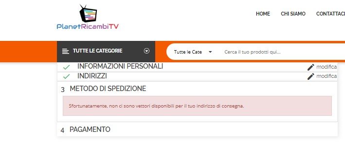

Alessia Posted April 4, 2019 Share Posted April 4, 2019 Signori i miei problemi non terminano mai con il negozio prestashop e i vari moduli Ovviamente aiuto dal mio informatico pari allo zero anche per lui sto sistema e' duro Romperlo ogni volta mi da fastidio sta sempre incasinato MA intanto il casino lo tengo io Allora veniamo al dunque: Il mio sito web e' sincronizzato con il modulo fastebay per le inserzioni Con fastebay ho trovato pace e sono diventato quasi padrone ma con questo modulo per quanto riguarda poi la vendita sul sito web ho un sacco di casini Esempio Su ebay vendo una scheda alimentazione 40 spedizione gratis su sito web mi esce 40+18 si prende i 18€ della spedizione internazionale e ovviamente dal sito nessuno compra e vanno su ebay Ora ci sta un sistema nei miei quasi 1000 articoli in vendita per cambiare questa spunta che allego foto nel modulo spedizioniere da DHL a 24/28 ore ?? a tutte le schede in automatico?? Senza andare da 1-a 1000 per cambiare lo spedizioniere?? Spero proprio di si se no brucio tutto Mi sto esaurendo Link to comment Share on other sites More sharing options...

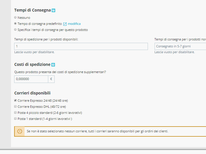

djmasterv Posted April 13, 2019 Share Posted April 13, 2019 Buongiorno, Scusami non capisco perchè scegli il corriere in ogni singolo prodotto, se lasci il campo vuoto è il cliente a scegliere il corriere più adatto alle proprie esigenze. Inoltre in Spedizione--->Impostazioni può scegliere quale corriere di default. Altra soluzione sarebbe tirare giù il db in csv applicare le modifiche e caricare nuovamente il csv con le modifiche fatte...se ti è complicato prova Storemanager della Emagicone io lo uso da anni è spettacolare, con la prove gratuita di 30gg puoi fare tutto senza limitazioni, compreso quella di cambiare il corriere con 1 click. Ciao Link to comment Share on other sites More sharing options...
Alessia Posted April 13, 2019 Author Share Posted April 13, 2019 Ciao grazie per avermi risposto. Ti spiego il motivo dei tanti corrieri: Corriere 24/48 ore GLS gratis per spedizioni nazionali Corriere 48/72 ore DHL per acquisti internazionali ( soltanto che non funziona perche' chi si registra nel negozio da qualsiasi parte dell'europa escono entrambi le spedizioni e ovviamente sceglie la gratis) Ecco il motivo per cui visto che non e' riuscito il programmatore a settare la differenza tra chi acquista in Italia ed esempio Germania togliere il corriere internazionale a tutti ed evitare che dall'Europa acquistano invece con la spedizione a 18 euro Il negozio e' sincronizzato con ebay e li ci sono le regole di vendita che su ebay funzionano ma su prestashop no. Insomma un problema Link to comment Share on other sites More sharing options...

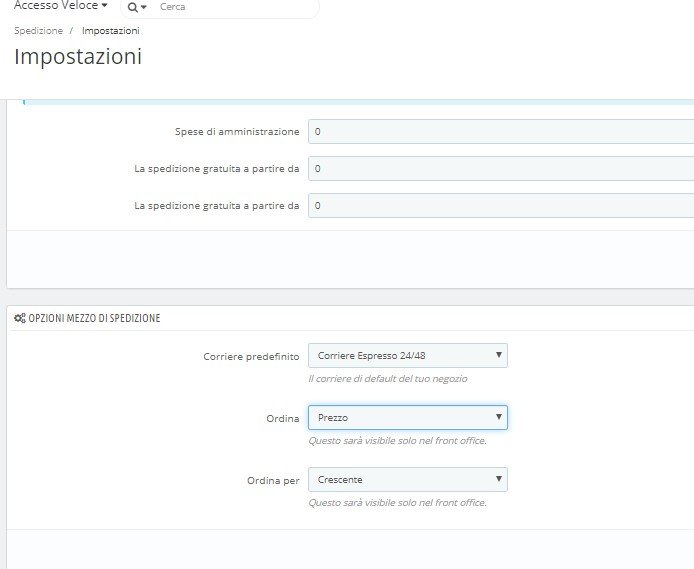

Alessia Posted April 13, 2019 Author Share Posted April 13, 2019 Poi scusa nelle impostazioni ci sta gia' corriere predefinito 24/48 ore soltanto siccome io per i vari prodotti nelle varie categorie ho creato delle bozze da cui le duplico e cambio il nome inserzione siccome tutte ste bozze furono fatte con entrami i corrieri ecco il motivo per cui mi trovo 1000 articoli on doppio corriere Insomma un macello Link to comment Share on other sites More sharing options...

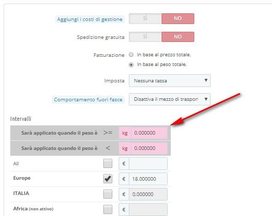

djmasterv Posted April 13, 2019 Share Posted April 13, 2019 Credo ci sia una impostazione errata, ti faccio il mio esempio di e-shop, lavoro in Dropshipping ed ho 15 corrieri ed altrettanti magazzini, quindi per avere il giusto corriere devi: - impostare Zone e Nazioni - per ogni corriere a quali Zone o Nazioni può spedire ed il costo - imposta il corriere con spedizione gratuita solo per il gruppo "Visitatori" oppure se hai una soglia in base al prezzo totale o altra condizione - ecc. quindi non assegnare nessun corriere al prodotto, il corriere verrà scelto in automatico in base all'indirizzo di spedizione. Se vuoi risolvere in un click scarica da Prestrashop "Storemanager" della EmagicOne ed il gioco è fatto gratuito per 30gg, ti basta 10' per risolvere. Ciao Link to comment Share on other sites More sharing options...

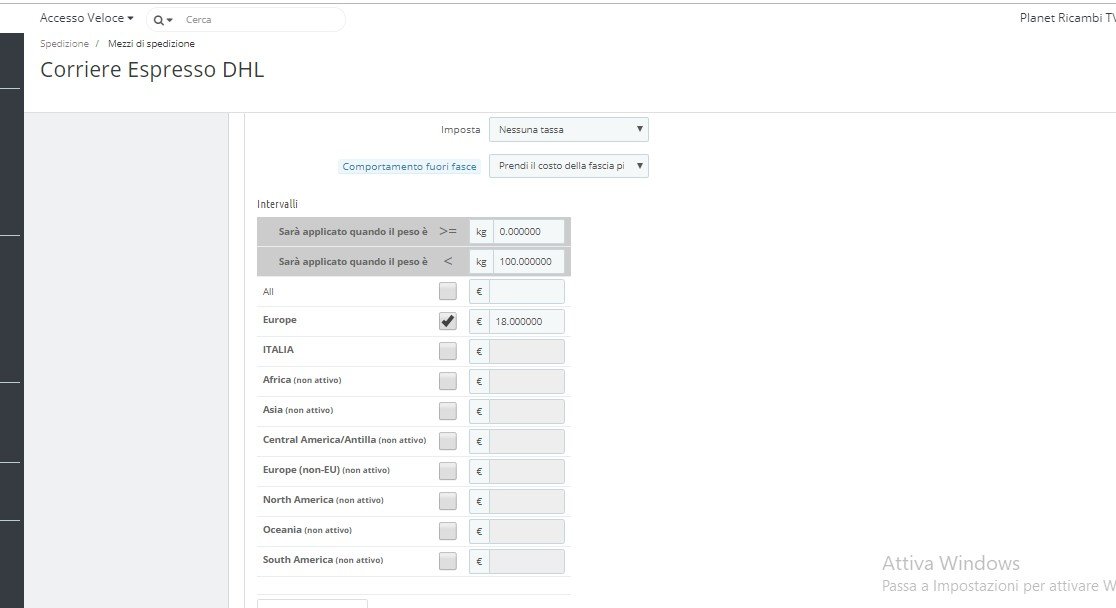

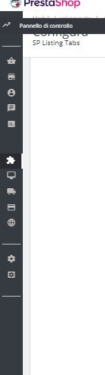

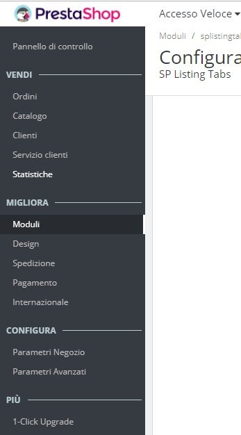

Alessia Posted April 13, 2019 Author Share Posted April 13, 2019 ma dove vedi tutto ciò Ti mando una foto Link to comment Share on other sites More sharing options...
Alessia Posted April 13, 2019 Author Share Posted April 13, 2019 ti invio questa altra foto A me mancano delle icone?? Link to comment Share on other sites More sharing options...

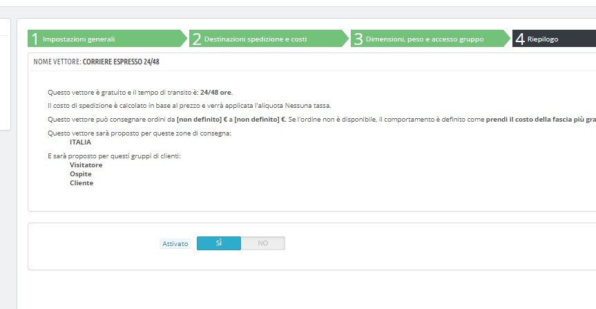

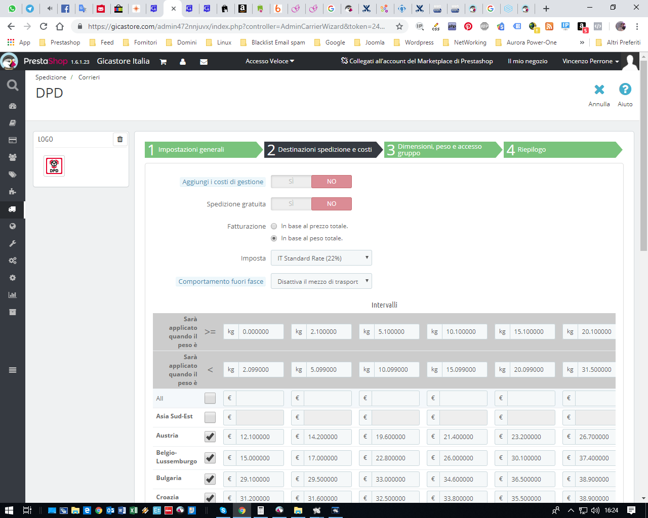

Alessia Posted April 13, 2019 Author Share Posted April 13, 2019 Allora sono riuscito ad entrare in quella pagina o settato in questo modo allego foto Adesso il problema e che quando vado in spedizione corriere e clicclo su DHL e faccio modifica non escono le varie nazioni Link to comment Share on other sites More sharing options...
Alessia Posted April 13, 2019 Author Share Posted April 13, 2019 ecco in corriere niente da fare Link to comment Share on other sites More sharing options...

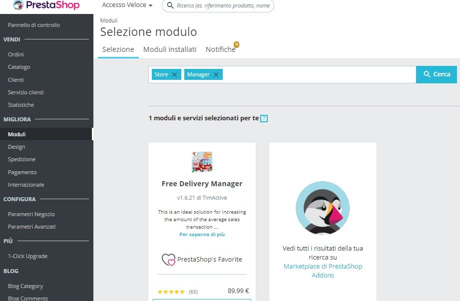

Alessia Posted April 13, 2019 Author Share Posted April 13, 2019 Store Manager a me esce questo Link to comment Share on other sites More sharing options...

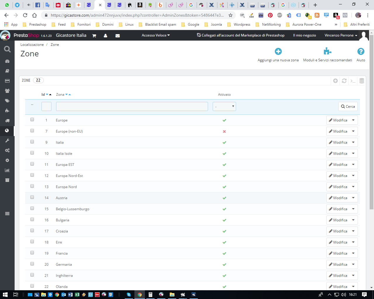

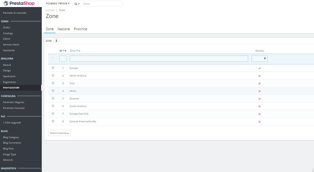

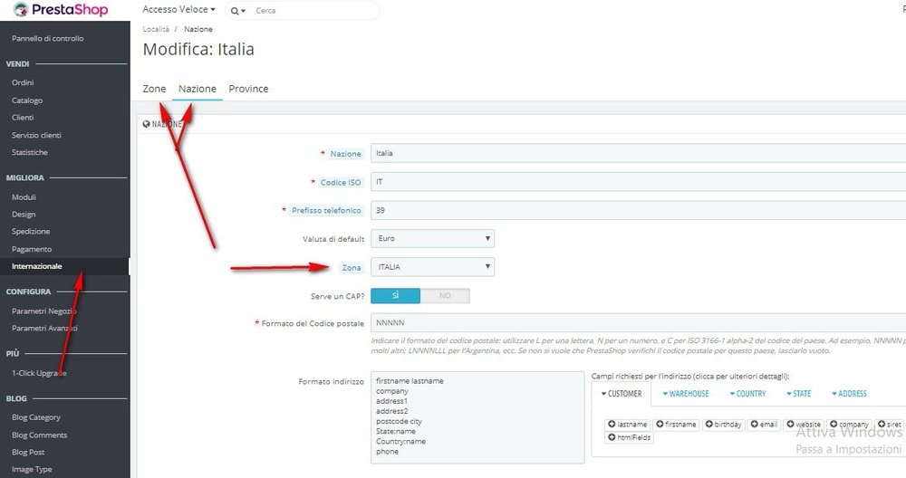

Fabry Posted April 13, 2019 Share Posted April 13, 2019 Ciao Alessia....e la zona Italia dov'é?:-)).....l'Italia deve essere associata ad una Zona Italia alla quale abbinerai le dovute tariffe.....Leggi quello che ha scritto Dj..devi configurare la piattaforma ma per questo non serve un programmatore per fortuna...serve studiarsi la piattaforma prima di mettere gli shop on-line e fare prove altrimenti poi sono casini!!!....cmq semmai é arrivato il momento di cambiare programmatore:-)).. ciao 1 Link to comment Share on other sites More sharing options...
Alessia Posted April 13, 2019 Author Share Posted April 13, 2019 1 minuto fa, Fabry dice: Ciao Alessia....e la zona Italia dov'é?:-)).....l'Italia deve essere associata ad una Zona Italia alla quale abbinerai le dovute tariffe.....Leggi quello che ha scritto Dj..devi configurare la piattaforma ma per questo non serve un programmatore per fortuna...serve studiarsi la piattaforma prima di mettere gli shop on-line e fare prove altrimenti poi sono casini!!!....cmq semmai é arrivato il momento di cambiare programmatore:-)).. ciao Dove si associa ad una zona?? Potresti fare dei passaggi per capire?? A parte che alcune funzioni nel mio prestashop forse non le ho, poi io mi arrangio Link to comment Share on other sites More sharing options...
Fabry Posted April 13, 2019 Share Posted April 13, 2019 http://doc.prestashop.com/display/PS17/Corrieri Link to comment Share on other sites More sharing options...

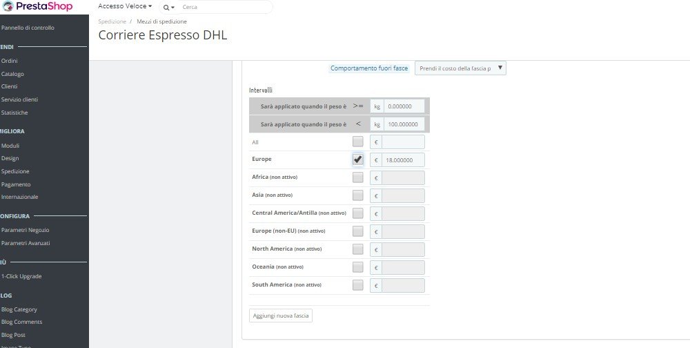

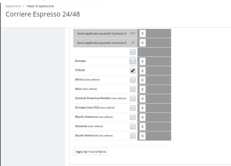

Alessia Posted April 13, 2019 Author Share Posted April 13, 2019 1 minuto fa, Fabry dice: http://doc.prestashop.com/display/PS17/Corrieri Sono riuscito a mattere la ZONA ITALIA associare la nazione ITALIA e quindi tutte le Provice BAstava cliccare su aggiungi ZONA Ti mando una foto Link to comment Share on other sites More sharing options...
Alessia Posted April 13, 2019 Author Share Posted April 13, 2019 1 Link to comment Share on other sites More sharing options...

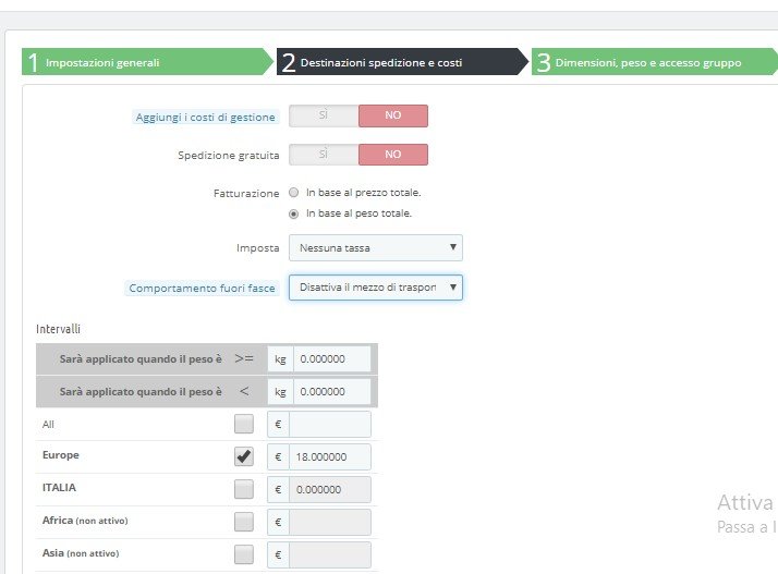

Fabry Posted April 13, 2019 Share Posted April 13, 2019 Allora rapidamente: vai a International>locations......in alto hai zones, countries, states... vai a zone e crea una zona Italia.....poi vai a Countries e editi Italia.....associala a zona Italia.....e sei giá a buon punto! In questo modo quando vai a configurare il corriere vedrai che compare la zona Italia....ecco lí scriverai i corretti costi di spedizione! Puoi creare anche zone interne all'Italia come Isole....Sicilia etc etc....spesso hanno costi differenziati fammi sapere se hai risolto 1 Link to comment Share on other sites More sharing options...
Alessia Posted April 13, 2019 Author Share Posted April 13, 2019 12 minuti fa, Fabry dice: Ciao Alessia....e la zona Italia dov'é?:-)).....l'Italia deve essere associata ad una Zona Italia alla quale abbinerai le dovute tariffe.....Leggi quello che ha scritto Dj..devi configurare la piattaforma ma per questo non serve un programmatore per fortuna...serve studiarsi la piattaforma prima di mettere gli shop on-line e fare prove altrimenti poi sono casini!!!....cmq semmai é arrivato il momento di cambiare programmatore:-)).. ciao Ecco ci sono riuscita Link to comment Share on other sites More sharing options...
Alessia Posted April 13, 2019 Author Share Posted April 13, 2019 e adesso come faccio a sapere se chi compra da ITALIA e' GRATIS e invece chi compra da FRANCIA e' a pagamento 18 euro?? Link to comment Share on other sites More sharing options...

Alessia Posted April 13, 2019 Author Share Posted April 13, 2019 Ma non e' che bisogna camniare in impostazioni di spedizioni dove sta scritto prezzo mettere posizione?? Faccio una domanda stupida Link to comment Share on other sites More sharing options...

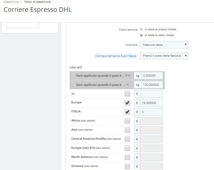

Fabry Posted April 13, 2019 Share Posted April 13, 2019 Ma fammi capire....il costo del dhl espresso lo ha messo a 0 per l'Italia??... se mi mandi il sito faccio una prova dall'estero:-).... 1 Link to comment Share on other sites More sharing options...
Alessia Posted April 13, 2019 Author Share Posted April 13, 2019 Allora caro FAbry innanzitutto GRAZIE Allora riepilogo io vendo ricambi elettronici per tv il negozio e' abbinato ad ebay Quindi tutto e' sincronizzato con fastbay Su ebay chi compra in ITALIA la spedizione e' gratis, chi compra dall'estero la spedizione e' con dhl a 18 euro Ora lo stesso deve avvenire nello shop Ho messo i due corrieri GLS gratis e DHL 18 euro Ho creato la zona ITALIA che prima mancava in quanto ci stava solo Europa e li a ITALIA ho messo GLS GRATIS POI su DHL lo associato a ZONA EUROPA e li la spedizione a 18 euro SOltanto nel modulo della creazione della scheda prodotto essendo che inizialmente abbiamo iniziato male con questo programmatore i prezzi delle spedizioni si so tutti incasinati nelle varie schede ORA non so come uscirmene e neppure lui sa che pesci prendere. Visto che a me piace capire me sto mettendo io e se ci riesco lo faccio una ................. Il sito e' il seguente www.planetricambitv.it VAi su quel prodotto sia da italia che da estrero e vediamo che ti dice GRAZIE GRAZIE GRAZIE PARDON ma da estero come fai??? in che modo simuli che stai connesso da estero?? FAmmi capire Link to comment Share on other sites More sharing options...
Alessia Posted April 13, 2019 Author Share Posted April 13, 2019 9 minuti fa, Fabry dice: Ma fammi capire....il costo del dhl espresso lo ha messo a 0 per l'Italia??... se mi mandi il sito faccio una prova dall'estero:-).... DHL ZERO???? ITALIA No non ci stava niente solo 18 europa Adesso ho messo ZERO vediamo se sta li il problema Link to comment Share on other sites More sharing options...

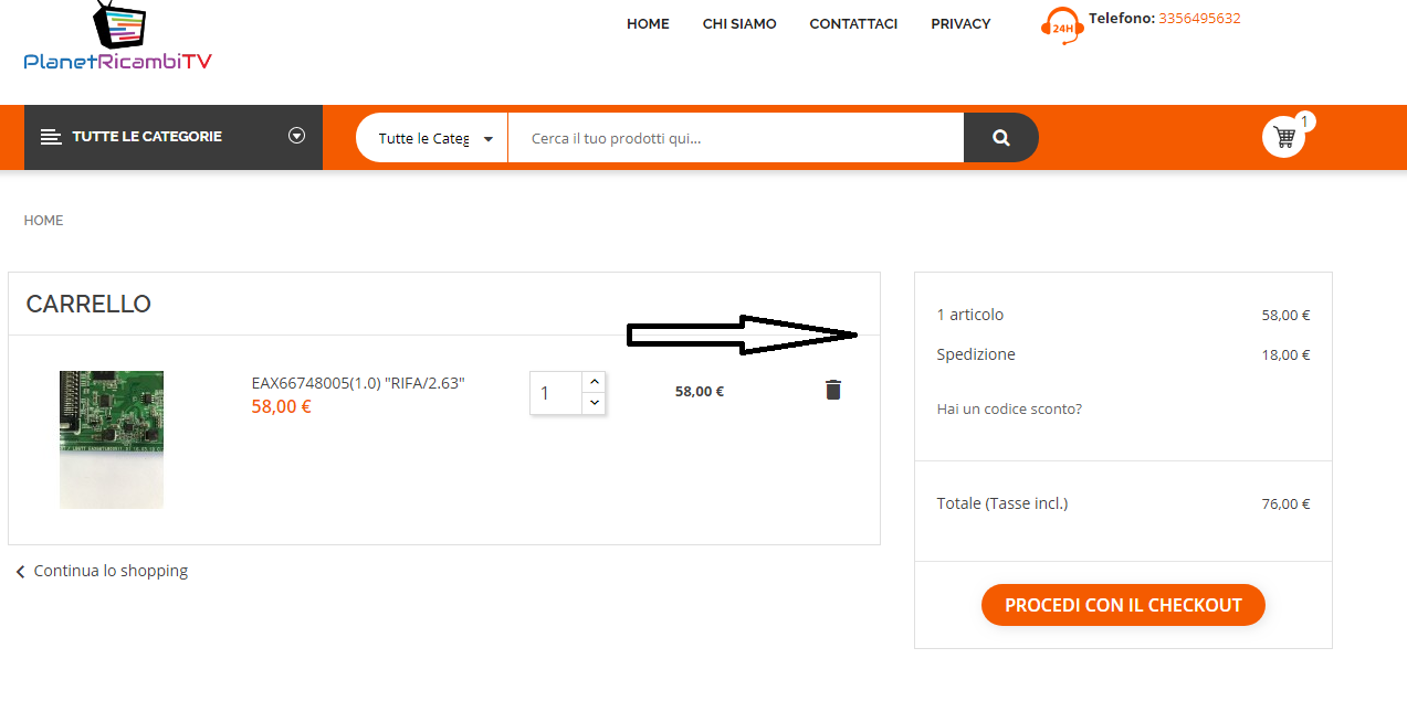

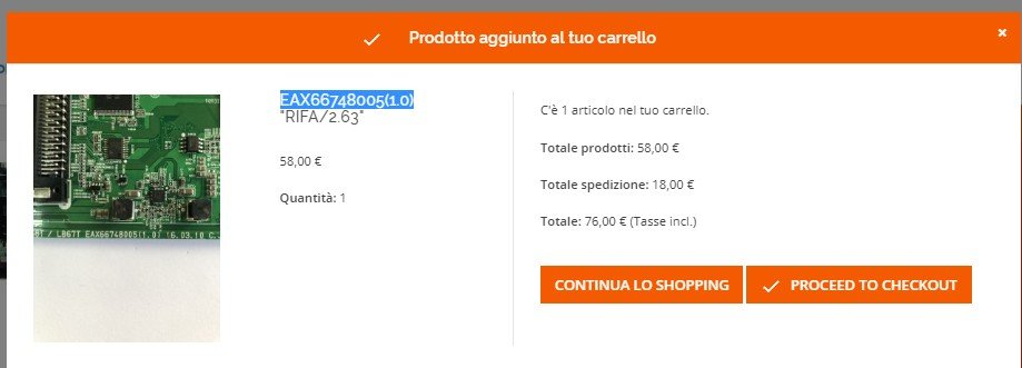

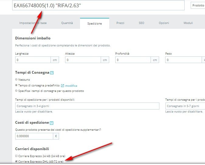

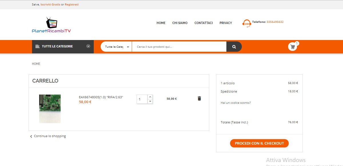

Fabry Posted April 13, 2019 Share Posted April 13, 2019 Allora, mi dá spedizione 18 euro per quelo prodotto sopra...EAZ6674....quindi riesce ad identificare il mio ip che é estero in quando vivo sui bordi dell'Oceano Atlantico:-). quindi da quá funziona ( Portogallo ) Link to comment Share on other sites More sharing options...
Fabry Posted April 13, 2019 Share Posted April 13, 2019 Ahimé-----ma se non ci metti un valore come fá a sapere quando costa la spedizione???!!!:-=)...dai che devo andare a correre...ti dó ancora 15 minuti eppoi scappo!!!!!;-) Link to comment Share on other sites More sharing options...
Alessia Posted April 13, 2019 Author Share Posted April 13, 2019 1 minuto fa, Fabry dice: Allora, mi dá spedizione 18 euro per quelo prodotto sopra...EAZ6674....quindi riesce ad identificare il mio ip che é estero in quando vivo sui bordi dell'Oceano Atlantico:-). quindi da quá funziona ( Portogallo ) MA dal portogallo esce 18 e va bene in quanto nel modulo prodotto ci sta messo 18 ma se ti logg in Italia e' sempre 18 Hai capito problema Link to comment Share on other sites More sharing options...

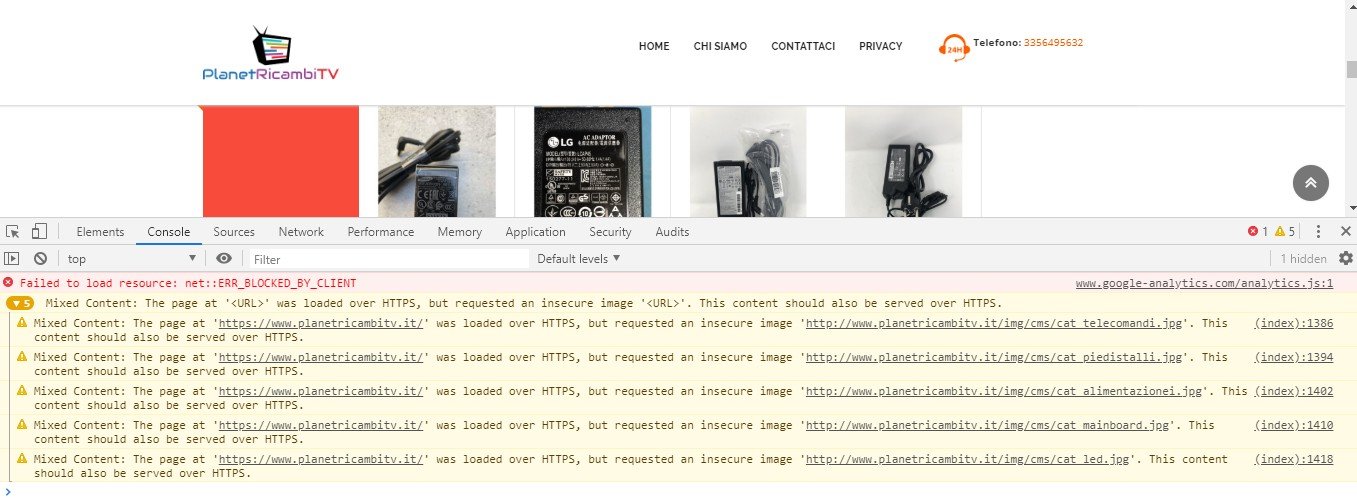

Fabry Posted April 13, 2019 Share Posted April 13, 2019 Ps: hai mixed content nel sito...chiedi al tuo programmatore di sistemarlo perché non é bello da vedersi nel browser...sono in pratica link http che vengono identificati come fonti non sicure.....immagini!! Link to comment Share on other sites More sharing options...
Alessia Posted April 13, 2019 Author Share Posted April 13, 2019 1 minuto fa, Fabry dice: Ps identifica l'IP....hai attivato la Geolocalizzazione e caricato il file db nella Tools directory???.....ummmmmmm, cmq a parte questo deve dare 0 se é impostato correttamente, NO la GEolocalizzazione non sta caricatio sto file lo avevo pensato anche nio ma non so in quale cartella metterlo e poi non so entrare nel server non ho i dati di accesso Link to comment Share on other sites More sharing options...
Alessia Posted April 13, 2019 Author Share Posted April 13, 2019 1 minuto fa, Fabry dice: Ps: hai mixed content nel sito...chiedi al tuo programmatore di sistemarlo perché non é bello da vedersi nel browser...sono in pratica link http che vengono identificati come fonti non sicure.....immagini!! E che roba e' adesso questo altro problema FAmmi capire Programmatore!!!!!!!!!!! LO voglio ammazzare Link to comment Share on other sites More sharing options...

Alessia Posted April 13, 2019 Author Share Posted April 13, 2019 9 minuti fa, Fabry dice: Ps: hai mixed content nel sito...chiedi al tuo programmatore di sistemarlo perché non é bello da vedersi nel browser...sono in pratica link http che vengono identificati come fonti non sicure.....immagini!! Ho capito che dici parli di contenuti bloccati MA io li vedo sul mio browser sto in https: Tu perche vedi i contenuti bloccati???ossia le immagini bloccate??? Io le vedo sia da cellulare che da desktop forse e' un problema da estero?? Link to comment Share on other sites More sharing options...
Fabry Posted April 13, 2019 Share Posted April 13, 2019 (edited) No:-)....é un problema di link assouluti dentro al tuo sito! in pratica devi entrare in tutte la pagine cms e cambiare http in https...nel codice html della pagina per capirci! Edited April 13, 2019 by Fabry (see edit history) Link to comment Share on other sites More sharing options...
Alessia Posted April 13, 2019 Author Share Posted April 13, 2019 2 minuti fa, Fabry dice: No:-)....é un problema di link assouluti dentro al tuo sito! in pratica devi entrare in tutte la pagine cms e cambiare http in https...nel codice html della pagina per capirci! Ma scusa soltanto da estero avviene questo?? Oppure anche in ITALIA succede cio'?? E poi perche' alcuni si e altri no?? Ti sto creando un accesso Link to comment Share on other sites More sharing options...

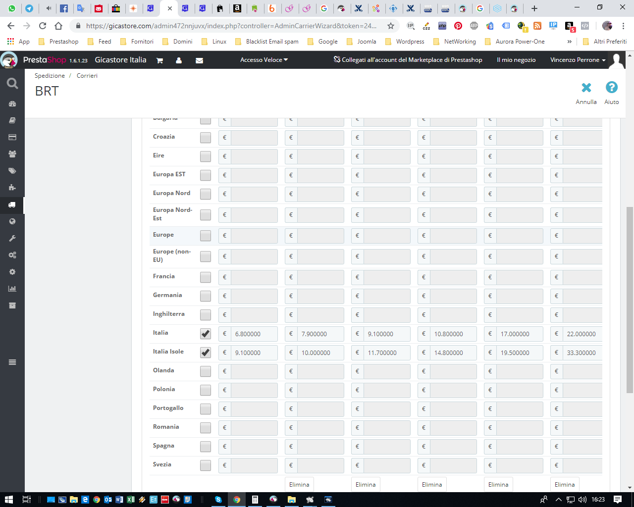

djmasterv Posted April 13, 2019 Share Posted April 13, 2019 Scusate l'assenza...ero al cinema con Dumbo e i Bambini. 1 - La nazione Italia deve essere presente solo nella Zona Italia e non Europa 2 - nelle impostazioni del corriere devi mettere "disabilita corriere quando è fuori fascia" 3 - Imposta un corriere con Spedizione gratuita solo per il gruppo "Visitatori" (il prezzo corretto non può essere calcolato finchè uno non si Logga, non è sufficiente impostare l'identificazione tramite IP perchè quando si naviga da Smartphone spesso l'IP associato viene scambiato per provenienza estera. 4 - Quando imposti il sito come https subito sotto puoi abilitare il protocollo https su tutte le pagine (non devi modificarle una ad una) ecc.. Link to comment Share on other sites More sharing options...
Alessia Posted April 14, 2019 Author Share Posted April 14, 2019 (edited) 13 ore fa, djmasterv dice: Scusate l'assenza...ero al cinema con Dumbo e i Bambini. 1 - La nazione Italia deve essere presente solo nella Zona Italia e non Europa 2 - nelle impostazioni del corriere devi mettere "disabilita corriere quando è fuori fascia" 3 - Imposta un corriere con Spedizione gratuita solo per il gruppo "Visitatori" (il prezzo corretto non può essere calcolato finchè uno non si Logga, non è sufficiente impostare l'identificazione tramite IP perchè quando si naviga da Smartphone spesso l'IP associato viene scambiato per provenienza estera. 4 - Quando imposti il sito come https subito sotto puoi abilitare il protocollo https su tutte le pagine (non devi modificarle una ad una) ecc.. Buongiorno ma per fasce intendi qui??? MA li prende come fasce il peso non le zone?? Vedi mi cerca il peso Edited April 14, 2019 by Alessia (see edit history) Link to comment Share on other sites More sharing options...
Alessia Posted April 14, 2019 Author Share Posted April 14, 2019 Rsiolto Forse si dobbiamo fare delle prove Sto prestashop e' infernale Allora in internazionale localita zone Italia ho settato in Zone italia li ci stava europa Poi ho avuto problema lato ordini non li scaricava diceva corriere non valido nel modulo fastbay disattivo le regole di vendita e vado in spedizioni li in corriere 24/48 vi era europa cambio in Italia attivo le regole e ordini scaricati Allego due foto per far si che aiuto tutti Link to comment Share on other sites More sharing options...
Alessia Posted April 14, 2019 Author Share Posted April 14, 2019 Credo che adesso il problema corriere in Italia sia risolto adesso dovremmo stabilire se uno che compra all'estero paga 18 euro Link to comment Share on other sites More sharing options...
