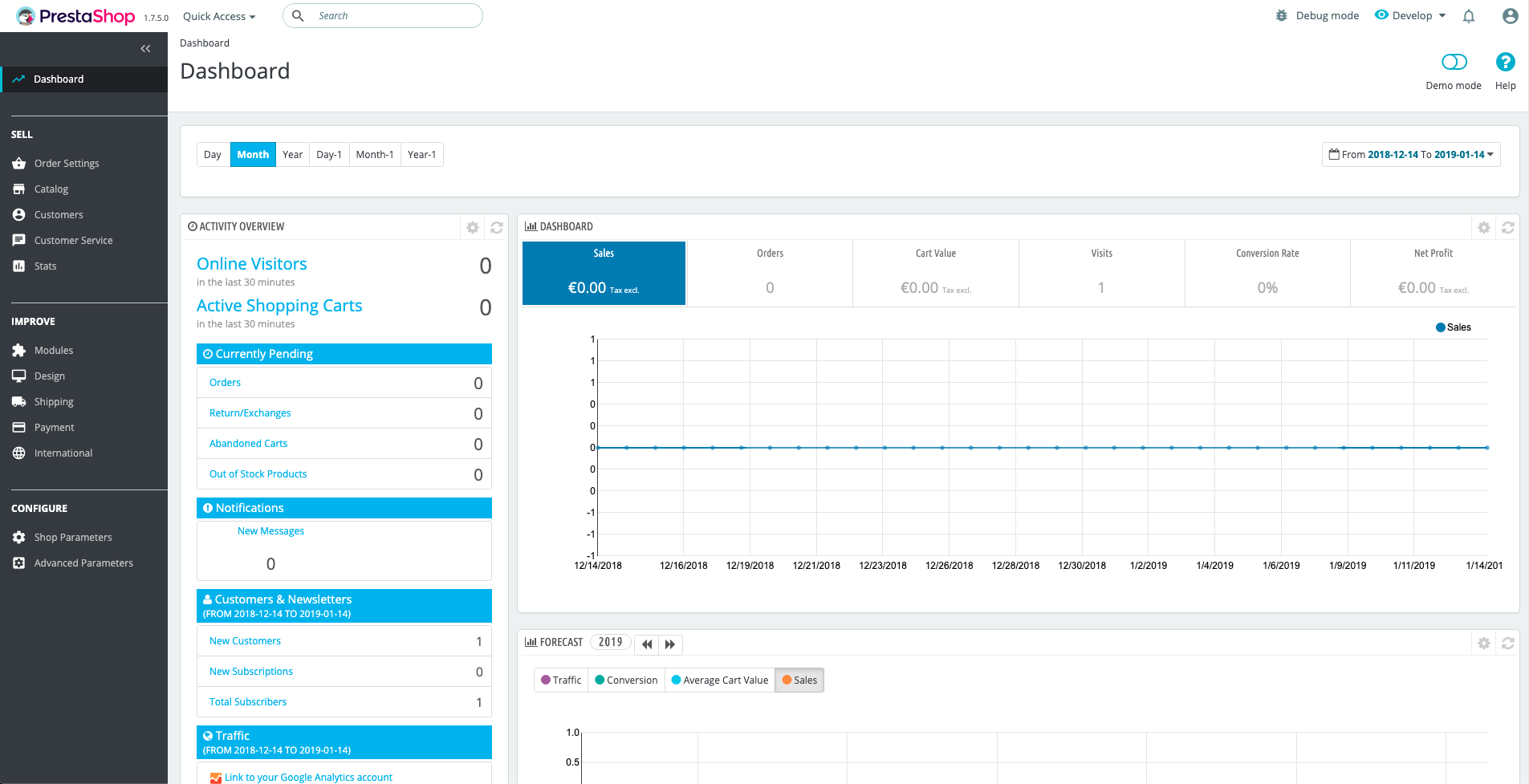

Bonjour, sous prestashop 1.7 j'aimerais pouvoir modifier l'aspect du tableau de bord.
Comment changer l'agencement des block sur cette page, supprimer certains...
J'imagine que c'est en supprimant du code html afin d'enlever ces block du tableau de bord.
Dans quel fichier peut on faire ca ?
Est ce un risque pour l'utilisation de presta ? Il y avait un module de prestatoolbox qui faisait ça mais pas mis a jour pour la 1.7
Merci
Hello, merci de ton aide... Je suis avec la version 1.7.5.1, je ne pensais pas qu'il y avait des differences entre les versions 1.7 pour l'affichage du back.

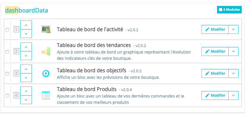

-----------------Pour les hooks-----------------
dashboardData il n'y a rien a supprimer comme pub.
dashboardZoneOne, j'ai directement desactivé le module de conseil et mise a jour.
dashboardZoneTwo il n'y a rien a supprimer non plus...
Pour le moment autant ne pas désactiver les hook de ces modules mais plutôt désactiver ces modules... Qu'en pense tu ?

Sur le tableau de bord cela allege deja pas mal. Ou se trouve ce qui apparait dans la colonne de droite ?  ACTUALITÉS PRESTASHOP/MISES À JOUR PRESTASHOP/ LIENS UTILES
Si je pouvais desactiver cette colonne cela gagnerais de la place d'affichage. Et peut etre un peu de vitesse. Que penses tu de tout ca ?
😉 Tres bonne fin de week end a toi, encore mille merci de ton aide.

J'ai crée ces fichiers dans le dossier override... Mais cela n'enleve pas cette colonne de droite ... Donc j'ai du mal faire ! Pourrais tu detailler tes conseils ? 🙂 Merci
C'est ce fichier override/controllers/admin/templates/dashboard/helpers/view/view.tpl qui permet de cacher la colonne.
Si tu as bien mis ce fichier tu devrais obtenir ça en résultat

Bien entendu j'ai fait comme tu me l'a dit en créant cette hiérarchie dans le dossier override et cela fonctionne bien...
Pour le moment et les tests, j'ai modifier le code dans le fichier view.tpl existant dans le dossier du dashboard a l'adresse cité plus haut. .../themes/default/template/controllers/dashboard/helpers/view/view.tpl
Avec ton code, donc en supprimant les lignes faisant reference a cette publicité et liens vers le forum et les mise a jour et autres... Cela fonctionne comme ta capture d'ecran le montre. SUPER SUPER c'est ce que je voulais et UN GRAND MERCI a toi 🙂
