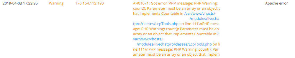

Cavinn Posted April 3, 2019 Share Posted April 3, 2019 Bonjour, J'ai besoin de votre d'aide à propos d'une erreur 500 qui s'est déclenchée après la mise à jour de plusieurs modules. Le site est en version 1.7.4.2, et le php est en 7.2 Il est toujours accessible pour les visiteurs. C'est le back-office qui est hors d'atteinte. J'ai trouvé les détails des erreurs listées dans les fichiers logs, il y a beaucoup de messages qui reprennent la formule suivante : Apache error AH01071: Got error 'PHP message: PHP Warning: count(): Parameter must be an array or an object that implements Countable in (LIEN DU MODULE EN PHP) on line 111\nPHP message: PHP Warning: count(): Parameter must be (etc)... Tous ces messages d'erreurs indiquent uniquement 1 module, nommé Live chat Pro, qui est probablement incompatible ? Auriez-vous une idée sur la démarche à adopter pour corriger ces problèmes depuis le FTP ? Tout renseignement est plus que bienvenu ! Link to comment Share on other sites More sharing options...
Eolia Posted April 3, 2019 Share Posted April 3, 2019 1.7.4.2 n'est pas compatible full php 7.2 (il faut attendre la 1.7.5.1) Virez ce module du ftp (répertoire /modules) et remettez PHP 7.1 max. Link to comment Share on other sites More sharing options...

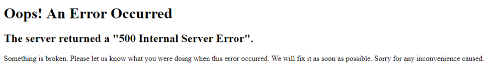

Cavinn Posted April 3, 2019 Author Share Posted April 3, 2019 3 hours ago, Eolia said: 1.7.4.2 n'est pas compatible full php 7.2 (il faut attendre la 1.7.5.1) Virez ce module du ftp (répertoire /modules) et remettez PHP 7.1 max. Merci beaucoup pour la réponse rapide Eolia ! J'ai fait comme vous m'avez dit, l'erreur 500 est toujours là mais la grosse liste d'erreurs d'Apache en relation avec le module a disparu. J'ai réussi à mettre le backend en mode debug, et j'ai pu obtenir le message d'erreur précis qui provoque le 500 : Unknown error à la ligne 66 du fichier /var/www/vhosts/(NOM DU SITE)/httpdocs/var/cache/dev/smarty/compile/58/5e/d2/585ed286ff058b0439ec9b244287aea9c966db55_0.file.content.tpl.php [4096] Object of class Link could not be converted to string Une idée sur ce qui peut régler le problème ? Encore merci Link to comment Share on other sites More sharing options...

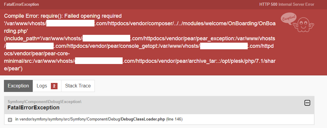

Cavinn Posted April 4, 2019 Author Share Posted April 4, 2019 Merci Janett, j'ai trouvé le fichier Onboarding, il était dans le fichier Welcome. J'ai juste supprimé Onboarding pour le moment... Mais ça a créé une nouvelle fenêtre de problème, et en plus on ne peut plus accéder au back-office, même en mode Debug ! Voici une capture d'écran : Link to comment Share on other sites More sharing options...
Eolia Posted April 4, 2019 Share Posted April 4, 2019 Moi, quand on ne me donne pas la version Prestashop utilisée, je ne devine pas, donc voyez la liste fournie par @Janett Link to comment Share on other sites More sharing options...
Eolia Posted April 4, 2019 Share Posted April 4, 2019 ce n'est pas juste onboarding qu'il faut virer mais tout le répertoire welcome... Link to comment Share on other sites More sharing options...
Cavinn Posted April 4, 2019 Author Share Posted April 4, 2019 Et bien maintenant, ça a l'air de marcher ! J'ai juste supprimé le fichier Welcome pour le moment. Le backoffice est accessible et le message d'erreur a disparu. Même en mode Debug désactivé ! Un grand merci pour votre aide (je vous ferais une bise si je le pouvais 😊) si jamais un problème survient, je ferai un up Link to comment Share on other sites More sharing options...
