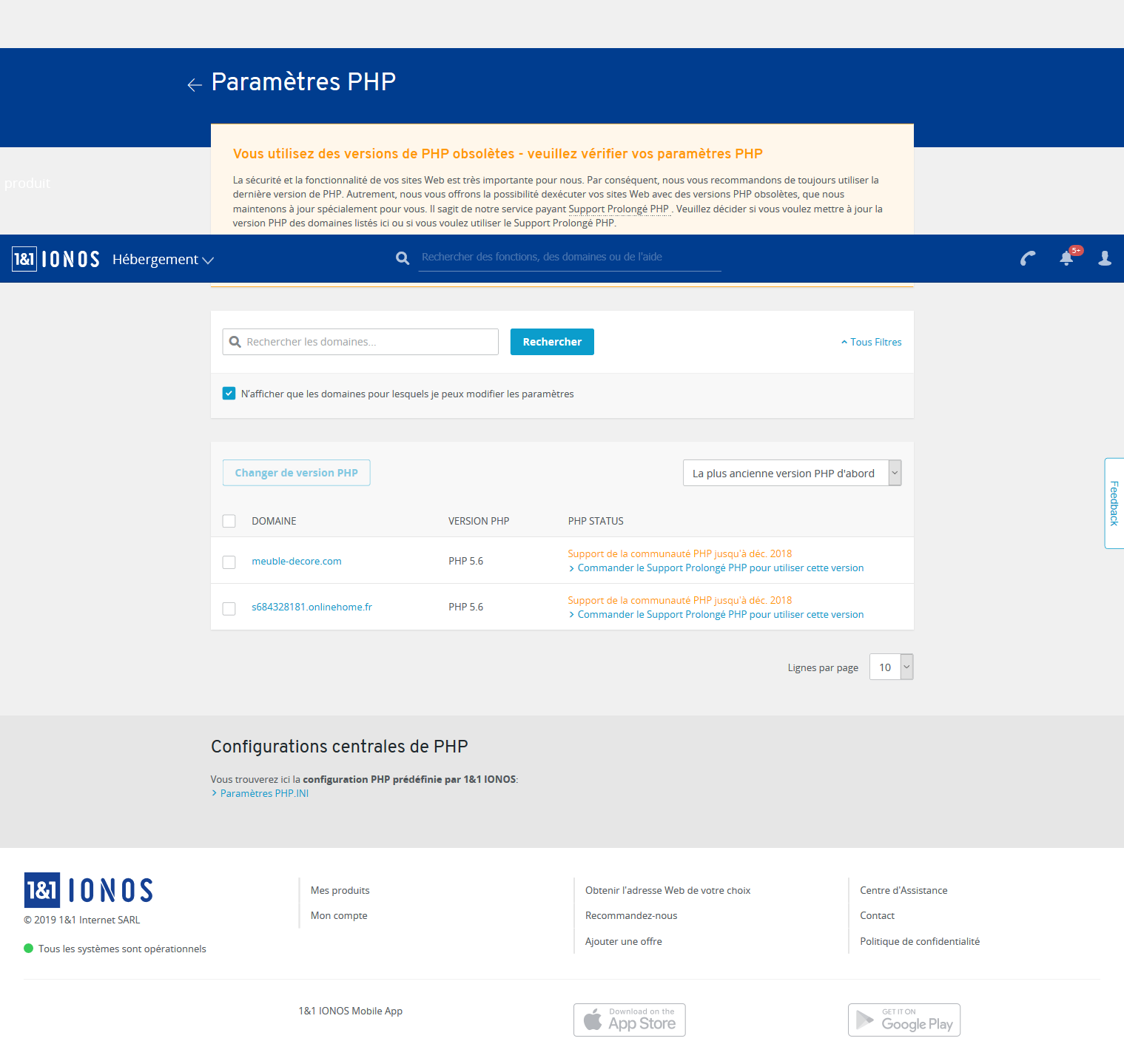

maugval Posted April 4, 2019 Author Share Posted April 4, 2019 Il y a 1 heure, Eolia a dit : Et votre version PHP ? (Les informations arrivent vraiment au compte-goutte avec vous...) Prestashop 1.6.1.19 => version PHP max : 5.6 Bonjour, les informations arrivent en fonction de votre demande, je n'ai pas la compétence technique dans ce domaine, j'ai mis la version à 5.6 elle était à 7.2 (copie écran), ça ne marche pas, j'ai récupéré mon accès à mon tableau de bord en remettant define('_PS_MODE_DEV_', true); , mais pas les fonctions, j'ai mis public function viewAccess($disable = false) Link to comment Share on other sites More sharing options...

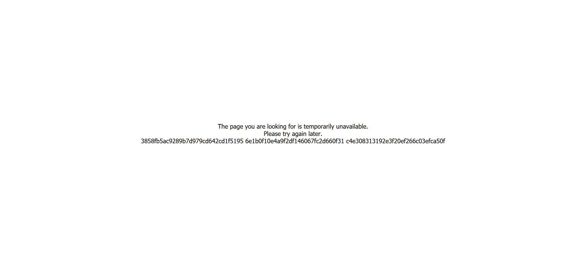

maugval Posted April 4, 2019 Author Share Posted April 4, 2019 après ces manipulations et en essayant d'accéder au menu de mon tableau de bord : résultat The page you are looking for is temporarily unavailable. Please try again later. 3858fb5ac9289b7d979cd642cd1f5195 6e1b0f10e4a9f2df146067fc2d660f31 c4e308313192e3f20ef266c03efca50f Link to comment Share on other sites More sharing options...
