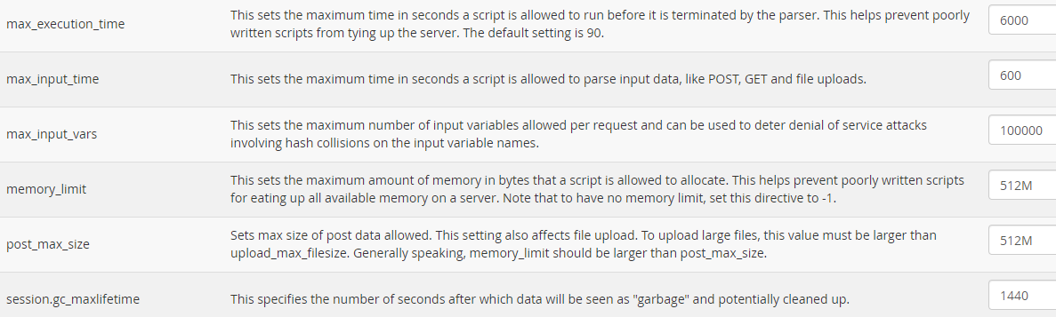

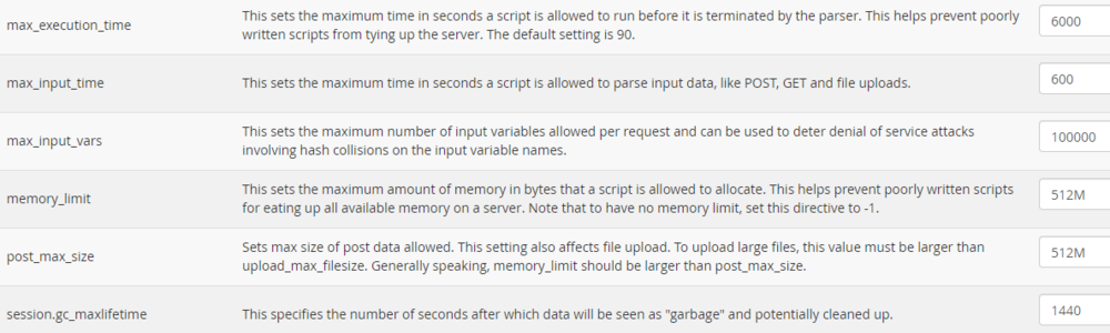

joseantgv Posted April 4, 2019 Share Posted April 4, 2019 16 hours ago, FranNE said: Hola tengo un problema en PS 1.7.3.4 a la hora de crear un producto usando el módulo Atributte Wizard Pro que al intentar crear un producto con 12.000 combinaciones se queda pillado y no me deja entrar en el BO dentro del producto que he creado, se queda la pantalla en blanco. Alguno se le ha presentado un problema así y como lo ha solucionado? Por otro lado conocéis otro módulo que sea distinto a ese para ayudar a tener menos combinaciones? No me sirve hacerlo a mano porque son muchas combinaciones y no sigue una regla de precios simple Has habilitado errores? Es por timeout o memory_limit? Link to comment Share on other sites More sharing options...
FranNE Posted April 4, 2019 Author Share Posted April 4, 2019 Estos son los valores del php.ini Link to comment Share on other sites More sharing options...
