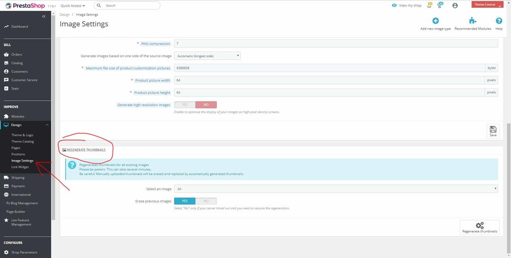

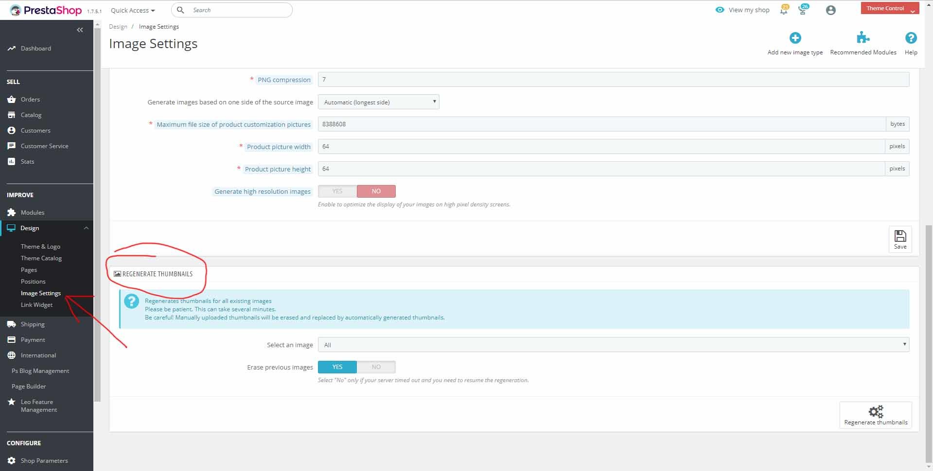

miographix Posted April 4, 2019 Author Share Posted April 4, 2019 Hallo allerseits, die Version ist Prestashop 1.7.4.4. Die Thumbnails habe ich bereits neu errechnen lassen - ohne Erfolg. Auch mit dem Cache habe ich wie erwähnt bereits experimentiert und unterschiedliche Einstellungen getestet - das Problem bleibt immer bestehen. Zudem ist es auch unabhängig vom verwendeten Browser oder Rechner. Noch jemand ein Idee? Link to comment Share on other sites More sharing options...
