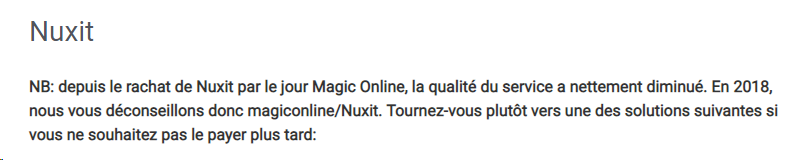

Mediacom87 Posted April 3, 2019 Share Posted April 3, 2019 C'est marrant, chez Nuxit on retrouve les offres crées par PHPnet avec l'offre performances. Maintenant que ces hébergeur sont rentrés dans le groupe magic on peut estimer qu'il sont çà fuirent car réorganisation interne des offres et des structuration des process de support. Perso, j'avais basculer mon site sur PHPnet pour quitter Magic Online qui avait déjà racheté mon hébergeur précédent, et là je dois encore déplacer mon site. Tous ces rachats se font au détriment des utilisateurs historique d'un hébergeur donc fuyez. Si vous le souhaitez je peux vous conseiller un hébergeur en MP pour éviter de faire de la pub ici, hébergeur qui propose la migration de votre site gratuitement. 1 Link to comment Share on other sites More sharing options...

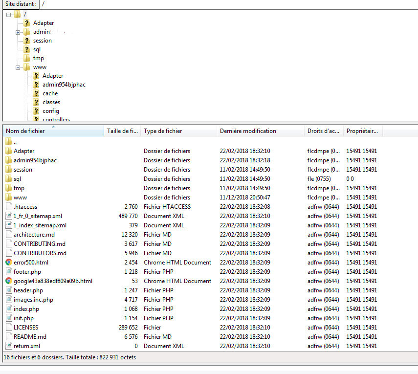

petinico Posted April 19, 2019 Author Share Posted April 19, 2019 Je reviens à la charge, car toujours le même problème : J'ai supprimer tous les modules que je n'utilise pas, du coup, j'ai crée un peu d'espace et mon site et mon BO ont refonctionné. Mais c'est reparti, tout plante ! Je suis retourné voir et je suis remonté à la limite maximum ! Qu'est-ce qui crée des fichiers automatiquement sur l'espace FTP ? J'ai également vu que dans img/temp j'ai 5902 fichiers, je dois pouvoir les effacer non ? Un peu d'aide me serais utile. Ne me conseillez pas de changer d'hébergeur, même si je suis en train d'étudier la question, je me suis réengagé en février pour un an. Eh oui ! il y a deux mois j'avais pas encore ce problème... Et info pour ceux qui voudraient aller chez Nuxit/MagicOnLine, il est hors de question de rembourser les 10 mois au prorata si je pars... On a déjà une bonne idée du service commercial ! Merci par avance à ceux qui m'aideront à faire avancer le smilblick ... Link to comment Share on other sites More sharing options...

petinico Posted April 19, 2019 Author Share Posted April 19, 2019 Bonjour, Alors le problème, c'est qu'actuellement, je ne peux pas aller vérifier dans les performances vu que BO plante ... Link to comment Share on other sites More sharing options...
petinico Posted April 19, 2019 Author Share Posted April 19, 2019 je vais déjà vidé le temp image en ftp du coup ... Link to comment Share on other sites More sharing options...
petinico Posted April 19, 2019 Author Share Posted April 19, 2019 Bon, avec les images du temp effacé, ça refonctionne momentannément ! Le cache est bien désactivé, donc si je vide manuellement mes fichiers temp maintenant, ils ne se recréront plus ? Link to comment Share on other sites More sharing options...
